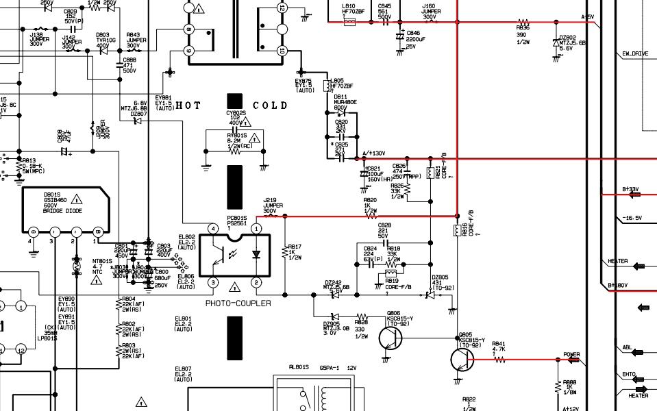

    Chào các bạn. Mình làm điện tử công nghiệp nhưng có ông chú trong họ cứ ấn cho cái tivi samsung bắt chữa hộ vì ông ấy nghĩ cứ biết cầm mỏ hàn là phải sửa được .
    Bệnh của nó là B+ chỉ có 125V thay vì 140V theo schematic, hình nở bung các chiều. Mình đã làm một số việc sau nhưng không được nên phải lên đây cầu cứu mọi người :
    - Thay IC 431, vẫn thế
    - Kiểm tra tất cả mấy con trở, tụ quanh khu vực nguồn, đều đúng trị số như schematic
    - Thay mấy con zener cấp nguồn cho optron và zener quanh con IC nguồn STR-X6759. Vẫn thế.
    - Các nguồn khác như 12v, 7,5v, 5v đều bị yếu theo tỷ lệ với B+ nên suy luận là B+ không bị nặng tải.
    Cám ơn mọi người trước.
    Bạn kiểm tra tụ lọc nguồn bên phần sơ cấp&và cầu điot đo.có thể tụ lọc nguồn này đã bị hỏng.chúc bạn sửa thành công
      Tôi chưa kiểm tra nhưng đo 2 đầu tụ thấy nó vẫn đạt khoảng 300v nên đoán là còn tốt. Để tối nay tôi tháo ra đo xem sao. Theo bạn còn cần kiểm tra thêm gì nữa không ? Thanks
        Anh thử hút hở Q806 .nếu vẫn vậy anh thay thử R821(r này phải chính xác nha anh)
          Tôi chưa hút con 806 nhưng đo lúc power on thì nó ngắt, đoán là nó vẫn làm việc bình thường. Con R821 này có trị số 123K, tôi nhổ ra ngoài đo thấy đúng trị số nên lại lắp trả vào. Tôi còn thử thay R819 bằng VR để chỉnh thử cho B+ lên mà nó chỉ leo lên đến 128V rồi dừng. Vì trở 821 và 819 tạo thành cầu chia áp để lấy mẫu cho TL431 nên tôi nghĩ chỉnh ở đây thì B+ sẽ phải thay đổi theo ý mình nhưng lạ là nó thay đổi rất ít. Tại sao lại thế nhỉ ?
            Bạn kiểm tra tụ C846 xem có bị khô không,bạn lên thay thử tụ nguồn sơ cấp đi là khỏi bện đó.chúc bạn sửa thành công

              Nếu đo được điện áp khoảng 300v là hơi thấp.bạn lên thay tụ nguồn sơ cấp đi là khỏi bện đó.chúc bạn sửa thành công
              Cám ơn bạn đã tư vấn. Lúc đầu tôi cũng có nghi tụ bị khô nên thử cắm 110v, nguồn B+ nó vẫn ra 125v như khi cắm 220v.
              Thực ra tôi nói khoảng 300V là vì điện lưới chỗ nhà tôi không ổn định lắm, lúc hơn 200v một chút, lúc lên đủ 220v nên điện DC sau nắn lọc sơ cấp nó cũng xung quanh khoảng 300v.
              P/s: Hôm qua tôi đã thay thử tụ khác vào nhưng bệnh tình vẫn vậy nên có thể loại trừ nguyên nhân do tụ.
                Bạn đã kiểm tra con điện trở R819 cạnh con 431 chưa?

                  Bạn đo tại hai đầu của điôt ổn DZ242 xem có đúng bặng.5,5v ko.con này nằm cạch con 431.

                    @trongtuanvct : - Con trở 819 tôi tháo hẳn ra ngoài kiểm tra, trị số của nó là 2,49K đúng với vạch màu trên thân. Tôi còn thay vào vị trí đó một con VR 5k để chỉnh thử xem B+ có thay đổi không, nhưng chỉnh thoải mái áp B+ vẫn chỉ thay đổi trong khoảng 125-128V ?
                    - Tôi đã đo 2 đầu zener khi mạch đang làm việc, đúng 5,5V bạn ạ.
                      Nếu bạn đo tại hai đầu của điot đo được 5.5v thì kết luận mạch so sánh đó hoàn toàn tốt.bạn lên mắc tải giả để kiểm tra xem điện áp nguồn có tút ko.bạn cắt toàn bộ các tải ra.và thay vào đó một bóng điện 75w lắp vào B+.xem mức nguồn có bị thiếu ko.bạn kiểm tra đi nhé

                        Tôi cũng đang đấu tải giả để sửa vì chỉ tháo mỗi vỉ mạch mang về để chọc cho gọn nhẹ. Mạch ổn áp của nó rất tốt, tôi lần lượt thay bóng đèn 100W, 60W, 25W nó vẫn cứ giữ vững 125V. Cắm điện 110v nó vẫn 125v, chỉnh điện trở lấy mẫu các kiểu nó vẫn loanh quanh 125v...
                          Ban thu hut chan C con Q806.thu xem muc nguon co du ko.va kiem tra diot Dz905noi voi R828 cap cho chan C Q806 nhe.

                            Bạn chưa đọc kỹ các mô tả trong quá trình sửa của tôi ở trang trước rồi. Tất cả những gợi ý của bạn tôi đều đã làm nhưng không phải nguyên nhân gây hỏng. Bạn thử nghĩ xem còn khả năng nào khác không ?
                            Tôi đang nghi ngờ con IC nguồn bị yếu nhưng đi hỏi mua không có. Ý kiến bạn thế nào ?
                              tôi ngĩ nguyên nhân ko phải tại nguồn đâu bạn ạ. ss 125v là chạy bình thường rồi. mà đã có nguồn thì ic nguồn như bạn tả thì ic nguồn ko bao giờ hư
