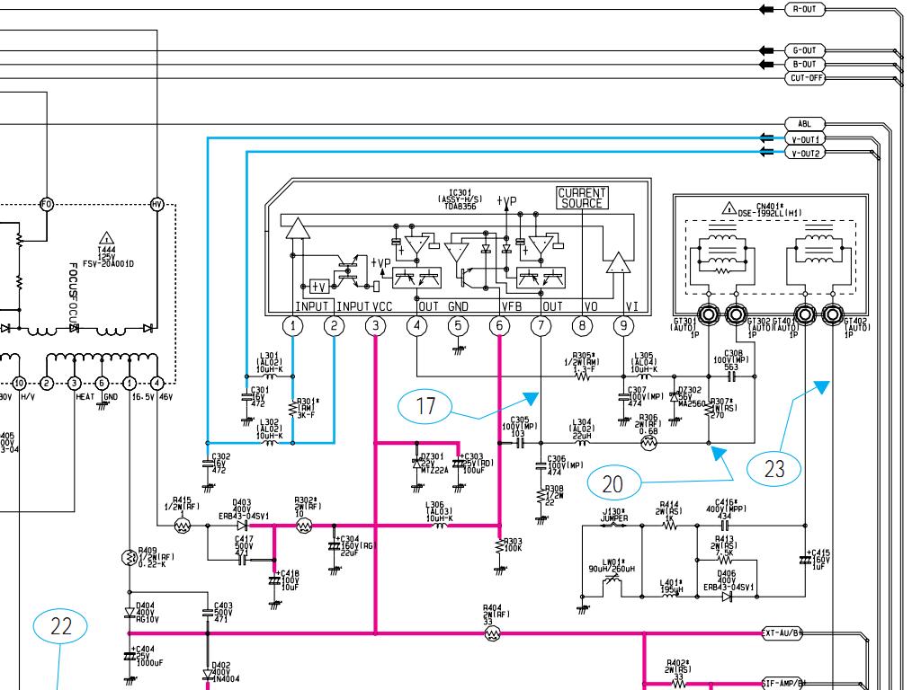

Các yếu tố-> Hình ảnh của tivi bị Zoom out
Nguyên văn bởi hatbui Xem bài viếtchỉnh Service thì không làm đc vì không biết cách.
còn Chỉnh triết áp thì trên main không có.
Vậy em cho cuộn lái tia ra đằng sau một chút, liệu có đc không bác .?
Nếu màn ảnh bị dãn một cách ổn định thì bạn có thể giảm trị số trở xuất mành.email:
Nguyên văn bởi linhmoi.vp Xem bài viếtNếu màn ảnh bị dãn một cách ổn định thì bạn có thể giảm trị số trở xuất mành.
Bác nói rõ hơn một chút đc không ah?

r305 và 306 đó bạn ,tăng nó lên là màn hình co lạiNguyên văn bởi hatbui Xem bài viếtBác nói rõ hơn một chút đc không ah?
[ATTACH=CONFIG]33453[/ATTACH]ĐIỆN TỬ NGỌC LỄ
đ/c ba hàng-tiên lữ -hưng yên
dt 03216293151-0986475737
nếu minh ko nhầm thi con ic nay muốn chinh đc co giãn mành thì chi cần bạn hàn them 1 cai biến trở khoang 2k vào chân 1 va chân 2 của nó la chỉnh đc.còn chỉnh lẹch tam mành thi bạn hàn thêm 1 cai biến trở nữa vào 1 trong 2 chân đấy xuống mass.con muốn chỉnh co giãn phần dong thi co 2 cach:Nguyên văn bởi hatbui Xem bài viếtBác nói rõ hơn một chút đc không ah?
ở chân C so co 1 đến 2 con tụ gốm chỉnh co vào thi giam tu đi .chỉnh giãn ra thi tang lên nhưng cách này rất nguy hiểm có kha năng ảnh hưởng đến tính mang cua em đèn hinh nhưng rất có tác dung
thứ 2 la chỉnh sau cuộn lái cach này thi an toan nhưng ko hiệu quả mấy tức la ngược lại với cách của C so .chúc bạn thành côngsửa chữa chuyên nghiệp

Các bác cho em hỏi một câu nhé! tình hình là em có con ti vi shapr 29l-fg1lb nó bị nỏ hinh đều 4 góc kiểu như bị zoom ra ấy, em đã thay mấy con tụ như bác auking bảo nhưng mỗi khi thay vào thì hình ảnh thu lại như mong muốn nhưng em chỉ chuyển kênh khác và chuyển sang AV/TV là chết ngay sò công suất dòng còn thay lại như cũ thì ko bị cháy nhưng hình vẫn bị nở, em là gà mới tập tành mong các bác giúp em nhé! thanks các bác trước :-)
kiểm tra lại nguồn +B có dâng cao kôgNguyên văn bởi nch3007 Xem bài viếtCác bác cho em hỏi một câu nhé! tình hình là em có con ti vi shapr 29l-fg1lb nó bị nỏ hinh đều 4 góc kiểu như bị zoom ra ấy, em đã thay mấy con tụ như bác auking bảo nhưng mỗi khi thay vào thì hình ảnh thu lại như mong muốn nhưng em chỉ chuyển kênh khác và chuyển sang AV/TV là chết ngay sò công suất dòng còn thay lại như cũ thì ko bị cháy nhưng hình vẫn bị nở, em là gà mới tập tành mong các bác giúp em nhé! thanks các bác trước :-)
