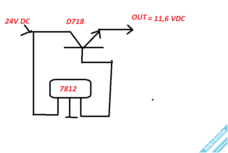

bạn dùng thử mạch này xemNguyên văn bởi ngotruong Xem bài viếtcác anh trên diển đàn có sơ đồ regulator 12vol dc 15 amper cho mình xin với rất cám ơn
