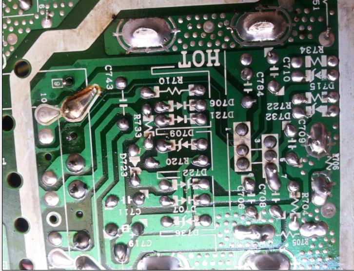

Dz 736 là ổn áp 36v ,,,Có thể dùng = 2 Dz mắc nối tiếp ok

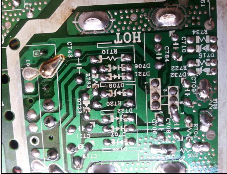

Đây bạn:Nguyên văn bởi hachuem0 Xem bài viếtSố của e là 0967.307.223 . E tên Đức. Bác đọc qua thỳ nháy quá số e cái nhé. Thank bac!
D736( 36V). D723( 12V). D722( Diode thường ko phải zener). D732( 8V2). D715( 5V6) Hết nhé.
Vâng. Cháu cám ơn bác nhiều nhé. Để cháu tìm mua xem có loại 36 ko/ Ko có thì cháu mắc 2 D 13v. hay 3 D 12v vậy.Nguyên văn bởi thuancoi1974 Xem bài viếtDz 736 là ổn áp 36v ,,,Có thể dùng = 2 Dz mắc nối tiếp ok
E hỏi chút là. COn đèn 3 chân dán trong mạch ( mầu đen ) có kí hiệu là Q ( trên mặt có chứ H.R) có thể thay bằng con nào ạ?Nguyên văn bởi vungtau_tv Xem bài viếtĐây bạn:
[ATTACH]92016[/ATTACH] D736( 36V). D723( 12V). D722( Diode thường ko phải zener). D732( 8V2). D715( 5V6) Hết nhé.

Mắc nối tiếp 3 con Dz 12v là okNguyên văn bởi hachuem0 Xem bài viếtVâng. Cháu cám ơn bác nhiều nhé. Để cháu tìm mua xem có loại 36 ko/ Ko có thì cháu mắc 2 D 13v. hay 3 D 12v vậy.Thuần, An Lư, Thủy Nguyên, Hải Phòng
