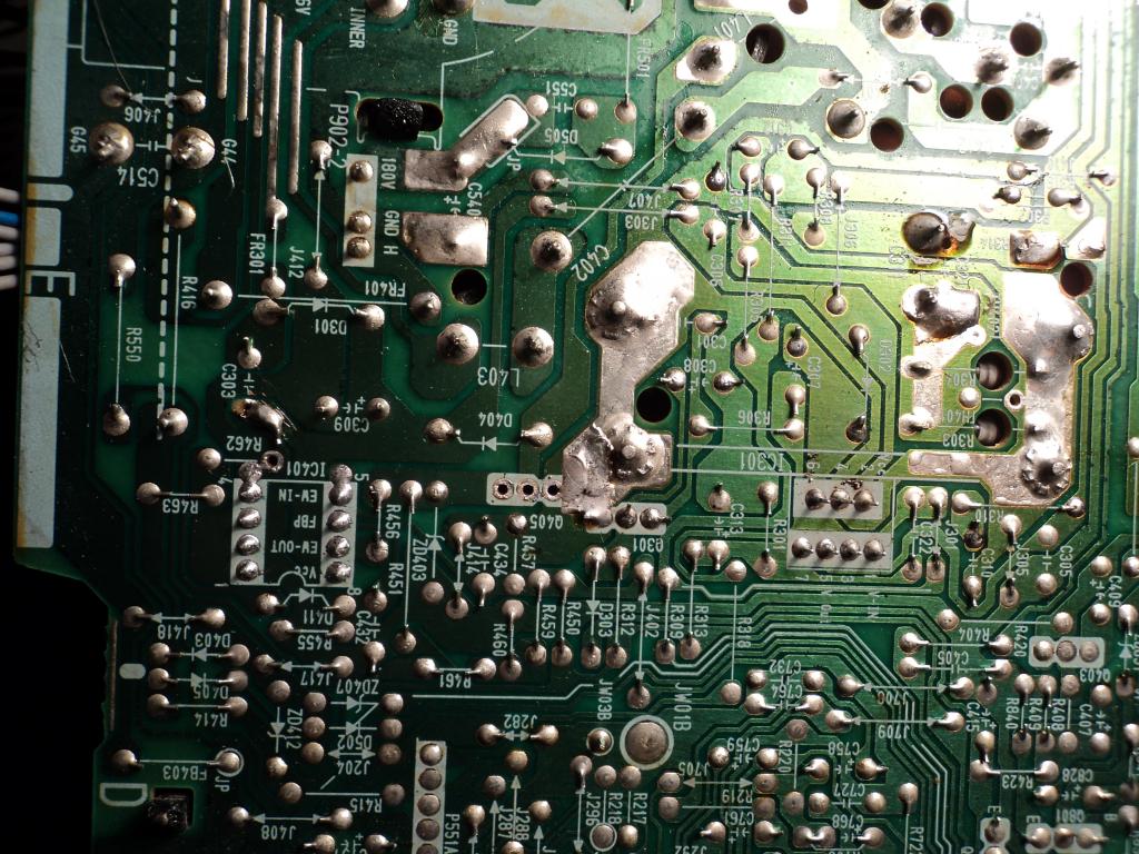

    Chào lính mới! Theo như bạn nói thì mình thấy hơi lạ bởi máy chạy méo gối là 393 và fed K2961 . Mình chưa gặp loại này . Các máy LG thường chạy méo gối bằng TRansitor thuận hoặc nghịch . Hơn nữa K2961 về thông số kỷ thuật thì cũng không chạy được Méo gối . Mình nghĩ máy bị thay lộn . Bạn cứ vẻ sơ đồ con 393 và chổ con fed rồi bost hình lên thì mình sẻ biết được là khả năng chạy con gì
    Chính xác hoàn toàn bác ạ, nếu nói sai em đập đầu vào màn hình luôn.
    Máy này mang đến em vẫn nguyên bản và chính tay em phá tem nó mà bác.
    Còn đây là con KA393 tương đương 4558 nhưng 4558 công suất yếu hơn, chạy lâu là nóng và...
    Em thay K2961 bằng K2645, 393=4558 nhưng vẫn hơi méo và 4558 rất nóng.
    Xin các bác chỉ giáo chút kinh nghiệm ạ!

      LinhMoi khoan hãy đập đầu vào màn hình nhé , phải lựa chổ và thời gian thích hợp để tự tử chứ , chẳng hạn như đập đầu vào cặp núi của bà xã í , đập vào đây không chết cũng bị thương
      Đùa chút thôi chứ chắc mình chưa gặp méo gối model này . theo mình bạn nên thay thử 4558 = 393 = 358 = 6914 = 353............Con nào mát thì để cho chạy. Mà Linhmoi kiểm tra nguồn + và - cấp 393 chưa? Còn về phần Fed méo gối lúc nãy mình tra cứu nhầm đó bạn , đúng con K2961 chạy được méo gối bạn , có thể dùng những con sữa méo trong Monitor đó , Hơn nữa bạn phải kiểm tra các tụ diot trên đường chân D của K2961, chú ý cuộn dây vào chân D , tìm và thay cuộn khác thử . Mà loại này có chân inner không vậy. Nếu có thì cũng phải kiểm tra một vài linh kiện như L và C từ chân inner ăn vào chân D của fet. Có đôi lời chúc Linhmoi thành công

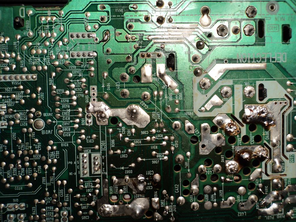

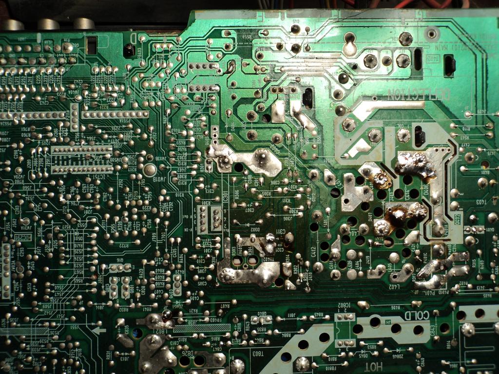

        Đời máy này có INNER bác ạ. Giờ em mới nhớ ra là hôm nọ qua Chợ Trời vớ được vài chục con LM358, để mai cày xem nếu nát máy các bác... giúp em nghen.
        Nguồn âm và dương con này là gần bằng +4v bác ạ.
        Nhân tiện up vài hình của em nó cho các bác ngâm cứu nhé.
        Con Q405 là K2961
        Còn con Diode nối chân dương với tụ C303, chân âm nối chân 5 của 393 Bác nào biết thông số con này chỉ giúp em với ạ.

                        • Em thay K393+K2961=LM358+K2645 chạy mát rượi luôn các bác ạ.
