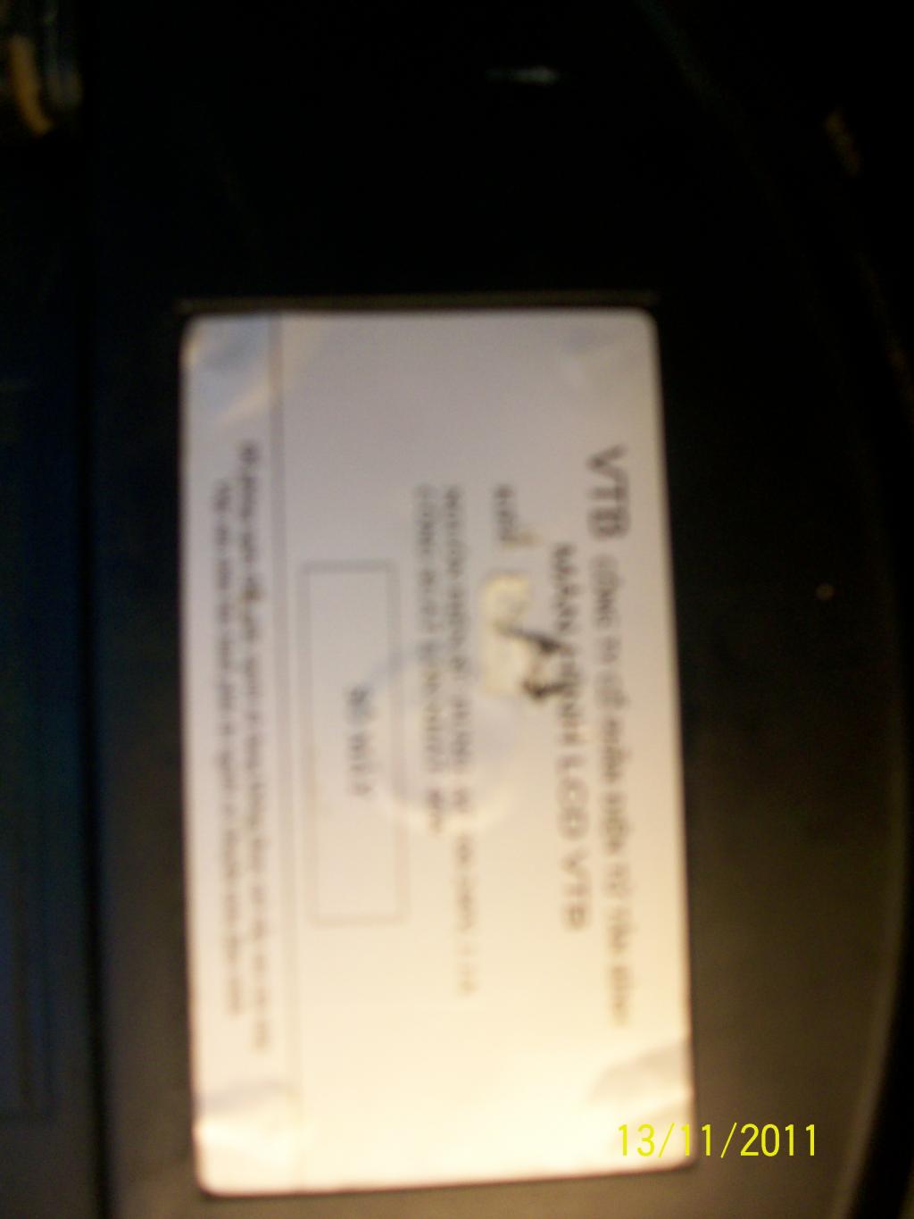

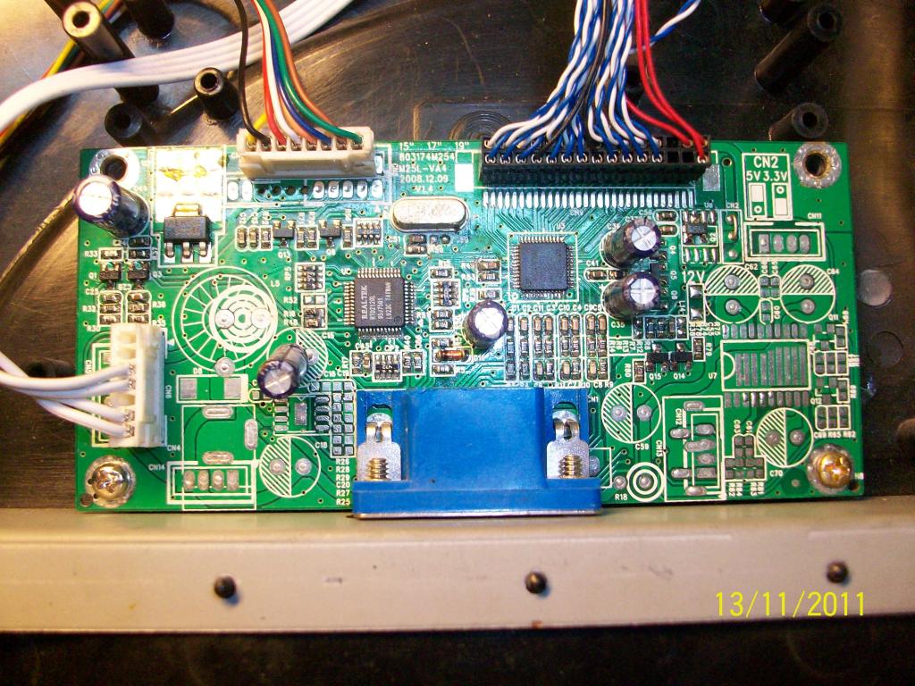

ID:	1410953Mình làm con mo lcd VTB này thấy nó không tên tuổi gì,cái tem ở nắp máy nó dán miếng giấy đè lên .khi bóc ra thì thấy đề VTB kiểu M1791
    không rõ có phải đó là modem máy không nữa

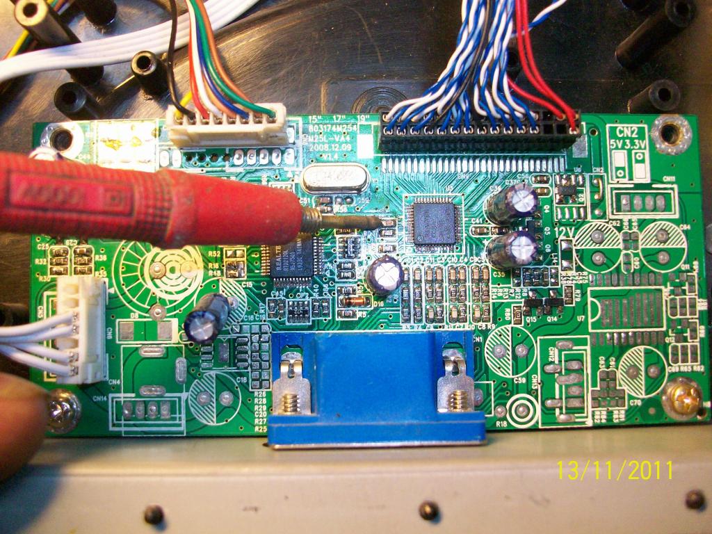

    khi chạy nó thiếu khung sáng(hẹp mành)máy chạy dung dật không ổn định.tháo máy ra thấy con tụ dán thợ trước làm bật lên một đầu mình hàn lại,vì vội lên hàn bằng mỏ hàn xung,hàn xong thử lại màn hiện 3 vệt to tướng xanh đỏ vàng nhấp nháy.có lẽ lỗi nhớ rồi
    không thấy con nhớ nó ở đâu nữa
    ai có pile nhớ của nó cho tôi xin với nhé
    và hướng dẫn tôi cách lạp lại cho nó thế nào nhé
    CÁN ƠN CÁC BẠN

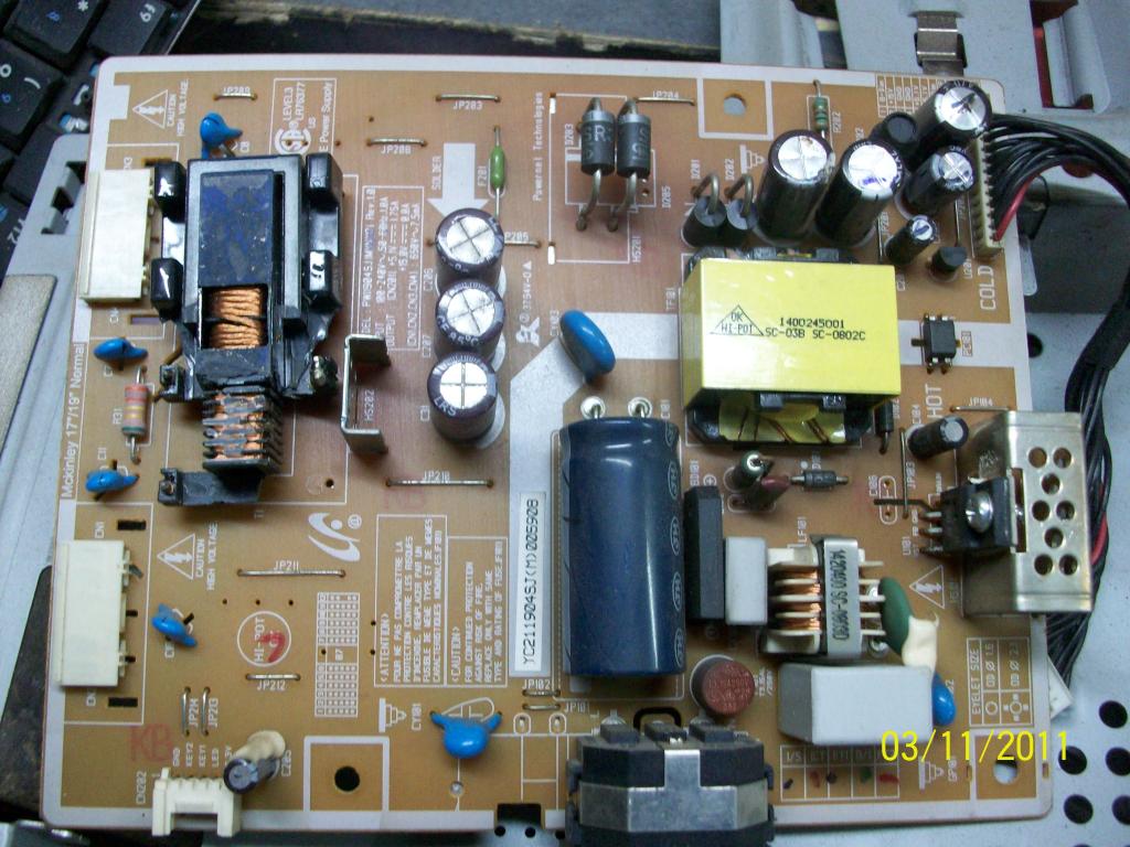

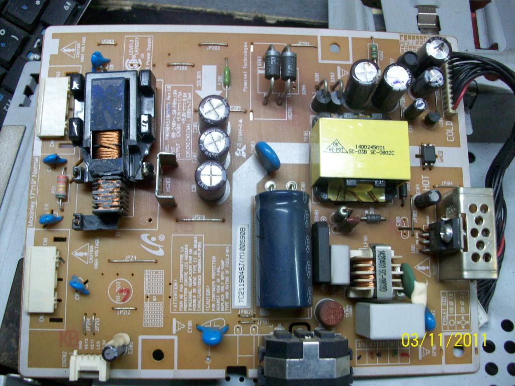

    Còn đây nữa
    cái cao áp này kiếm mãi không có.mua ở đâu đây? các bạn có cách nào không ? Click image for larger version

      board cao áp của sam sung đời 741n... đây muk , 2 con cao áp có bán trên thị trường mà bạn .

        cái cao áp này kiếm mãi không có.mua ở đâu đây? các bạn có cách nào không ? [ATTACH=CONFIG]35403[/ATTACH]
        bộ nguồn và cao áp này là của monitor samsung LCD 74XX có bán sẵn ra nhật tảo lượm đồ cũ là có ngay

          trước hết bạn rủa cái board sạch sẽ đi , sau đó gỡ IC ra vệ sinh rồi đặt lại chứ để tùm lum vậy biết lối nào mà lần

            Bo đang chạy mà,chỉ tội hàn ẩu con tụ.hiện tượng lỗi phần mềm
            không nhình thấy con ic nhớ nằm đâu

              còn này nạp FW qua đường SCL, SDA trên cáp màn hình , bác cho đĩa DRIVER vào ổ CD của CASE và làm theo hướng dẫn là nó tự up FW cho cái màn này
                VT
                vậy hả bạn .ừ thì không cò đĩa của nó thì thôi nhưng cũng hiểu được cách làm cho nó là tốt rồi.cám ơn bạn nhiều
                nhưng cho tôi hỏi thêm với con mo nào mình cũng làm thế cũng được phải không
                từ trước tới nay mình toàn phải bóc ic nhớ ra copy phần mềm để dành cho lần sửa về sau bạn ạ
                Bạn cho tôi xin phần mềm lạp cho nó theo đường sdata và scloc hướng dẫn qua nhé

                  vâng ạ tất cả cac board LCD có 2 đường SCL và SDA đều làm như vậy được , hãng sản xuất họ thường làm như vậy ở trong nhà máy trước khi xuất xưởng .

                      em không có cái này ạ . nó phải đúng hãng và đúng model , đúng phiên phản cập nhật nữa đấy thế mới gọi là khó

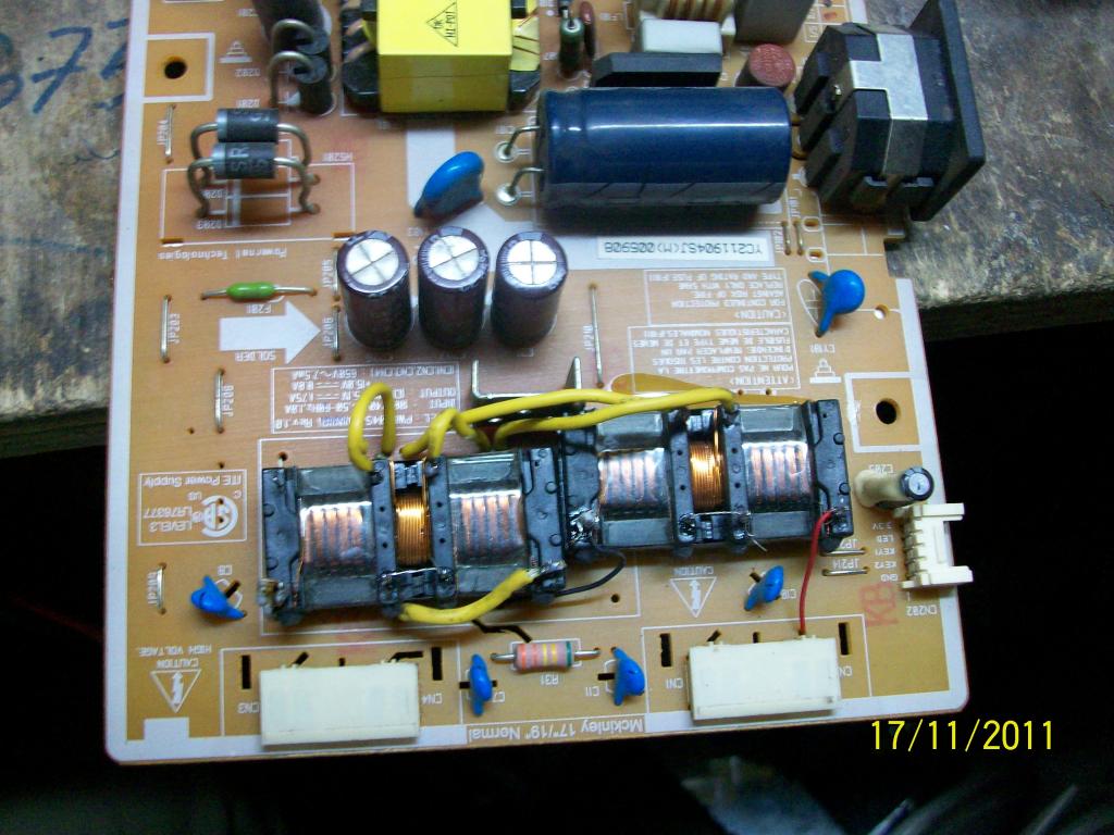

                        hôm qua mình cũng đã cải thành công cho em cao áp lcd sam sung 934 vậy mmaf mình tưởng kà khó lên ỉ lại không làm.thực chất chỉ mất 1 tiếng đồng hồ là máy lại chạy ngon lành cho đến nôm nay

                            máy này không dùng ic nhớ bên ngoài vậy nên mình mới bó tay.nó mà dùng ic nhớ ngoài thì mình lạp được cho nó.chắc là vỉ trung quốc ấy mà.tem máy nó không giám để nguyên.têm nó dán đè một miến giấy trùm lên
                            bạn có cách dowload, và lạp trực tiếp không.mỗi lần tháo ic ra ngại thật nhỉ.nhưng vẫn phải làm thôi

                              Bạn tự ráp mạch nạp theo sơ đồ ở đây nạp ok , mình đã ráp thử chạy rất tốt :
                              Tự làm mạch nạp cho board LCD đa năng
