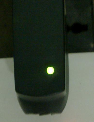

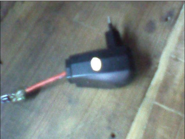

Nguyên văn bởi phuongdt_hd Xem bài viếtBác Tình ơi e nhìn sơ đồ như bác vẽ là sai mà.Như con led nguồn là thấy sai ngay mà.
Chắc bác xđ chân A và K sai thôi.Theo e là phải vẽ quay lại cả 2 con led thì mới đúngMột khoảnh khắc hạnh phúc là một niềm vui bất diệt.

Nguyên văn bởi thapnguyen Xem bài viếtđúng như vantinh đấy không sai đâu bạn để ý trở 330 đi
con baóo nguồn sai thôi
.thank a nha ,để mai em hỏi thầy VAN PHAM xem có thật ko
Thầy chưa chắc đã đúng...Phương -Hải Dương
