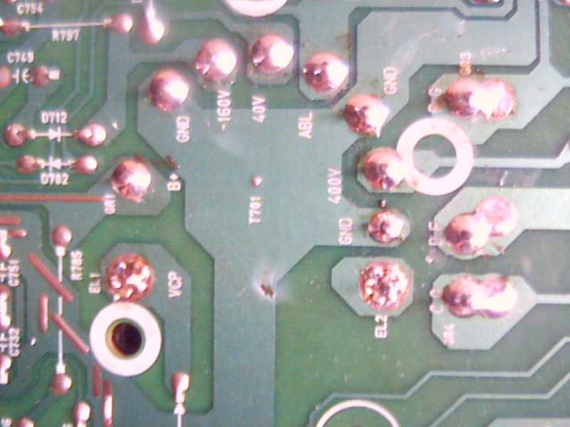

monitor SamSung bị mất Y
ở nhà em còn rất nhiều monitor của khách đem lại sửa, trước giờ em chỉ sửa TiVi mà thôi, quay sang sửa monitor sao em thấy khó quá, mong các chú bác, anh chị biết chỉ giúp em với.
trước tiên là cái monitor SamSung 15'' model Le15VS7L. tình trạng bị âm hình, em đả thử chỉnh G2 lên hết mà củng không bị đàn hồi nửa, em đo điên thế 3 chân RGB đều khoảng 35V thôi, các chân Data, clock, clk điều có khoảng 4 đến 5v, em đả thay thử 3 con ic trên bo đui và cả ic giải mã mà vẩn chưa hết, mong câc chú, các anh biết chỉ giúp dùm em, lần đầu tiên viết bài nên có gì thiếu sót bỏ qua cho em. thành thật cám ơn
Nguyên văn bởi Traimytu Xem bài viếtở nhà em còn rất nhiều monitor của khách đem lại sửa, trước giờ em chỉ sửa TiVi mà thôi, quay sang sửa monitor sao em thấy khó quá, mong các chú bác, anh chị biết chỉ giúp em với.
trước tiên là cái monitor SamSung 15'' model Le15VS7L. tình trạng bị âm hình, em đả thử chỉnh G2 lên hết mà củng không bị đàn hồi nửa, em đo điên thế 3 chân RGB đều khoảng 35V thôi, các chân Data, clock, clk điều có khoảng 4 đến 5v, em đả thay thử 3 con ic trên bo đui và cả ic giải mã mà vẩn chưa hết, mong câc chú, các anh biết chỉ giúp dùm em, lần đầu tiên viết bài nên có gì thiếu sót bỏ qua cho em. thành thật cám ơn|
Nguyên văn bởi phuongmo Xem bài viếtdò từ chân sense điều khiển về 1 con transsito (đèn này nằm khoảng giữa jac cắm dây tín hiệu h.sync, V.sync và nguồn) . kiềm tra đèn này và R=43K gần đèn(hay đứt R này)|

Nguyên văn bởi minh_nghe_si Xem bài viếtan moi vao nghe hay lam da lau , may cua ban hu ap g1 dut dien tro roi chuc thanh cong khi nao xong nho pot bai len nhe cho anh em hoc hoi nhe
Nguyên văn bởi Traimytu Xem bài viếtcam on anh minh_nghe _si, em da đả kt đường điện thế G1 rồi, có khoảng -45v, còn cách nào nửa ko mấy anh mấy pac pro, giúp em với. khách sửa đả hối em rồi, huhu|

Bạn cần đo lại các thông số của G1 G2 trước và sau khi máy bị hư, nhớ luôn cả số volt lẻ của máy. Thông thường nó chỉ hư G2 . Vì lý do nào đó do bị nuớc vào lảm ẩm board RGB trường hợp hư G1 ít hơn và hư mạch cân bằng trắng thì càng ít hơn .Nếu G2 cao thì ánh sáng tăng , G1 thấp (áp âm -)thì ánh sáng tăng . Vài lời hy vọng giúp được Bạn
