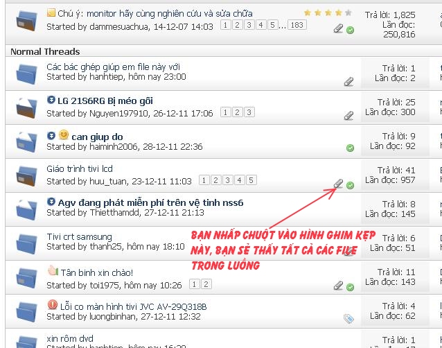

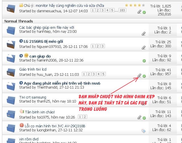

              Cãm ơn BBC_CNN đả chia sẻ! Nói thật thì vốn kiến thức về TIVI LCD, PLASMA, LED của mình còn kém lắm. mình mở luồng này với nguyện vọng là mong đc chia sẻ & học hỏi thêm. Nhằm trang bị cho mình & các bạn còn bở ngỡ về LCD, đc một ít hiễu biết về LCD tránh phải vấp ngã về sau.
              Các bạn có thể trao đổi, up tài liệu & hỏi pan TIVI, MONITOR LCD trong luồng này.
              Còn cách thức tra cứu tài liệu trong luồng rất đơn giản, các bạn làm theo hd trong hình là đc.
              Một lần nữa xin cảm ơn BBC_CNN & các bạn thật nhiều!

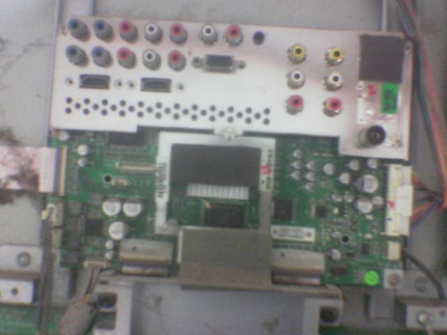

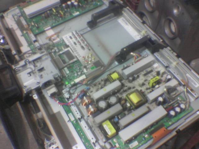

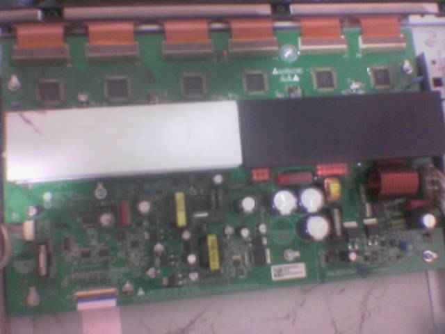

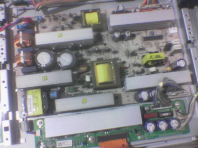

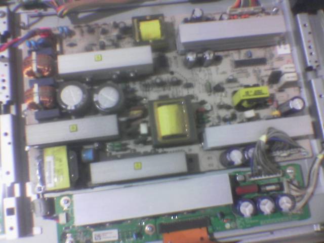

                Pan PLASMA LG 32PC5RV:
                -Máy để lâu không cấp nguồn khi khởi động lúc chạy lúc không, chạy lâu hoặc ở chế độ tắt chờ khởi động dễ dàng hơn nguyên nhân do tụ nguồn 5v cấp cho bo xử lý khô (cái này ai chẳng bít nhỉ)
                -Còn đây là một số hình ảnh của "em nó" nhé (thông cảm vì điên thoại cùi).

                  Pan này chắc cũng nhiều người chưa biết,tớ chẳng hạn,thật đấy.

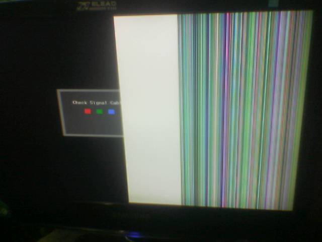

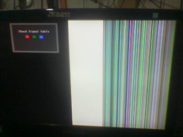

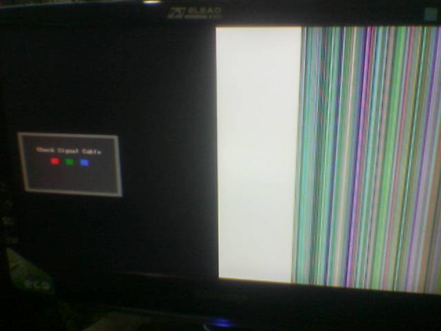

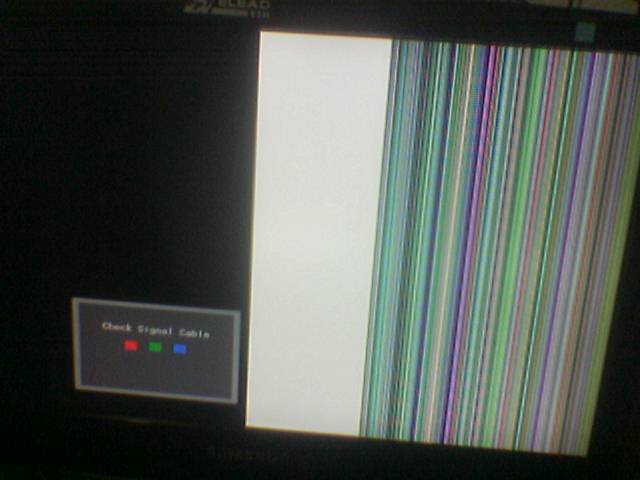

                            Moniter LCD HP 185W
                            -Moniter LCD HP 185W hỏng 2/5 IC lái (nằm trên board panel) phía trái màn hình.

                                Nguyên văn bởi linhmoi.vp Xem bài viết
                                Nguyên văn bởi auking Xem bài viết
                                tưởng ông anh chụp ảnh lên có cách khắc phục chứ chup.lên thế này chụp làm gì
                                Bác Long xem lại giúp em cái. Hix
                                Theo anh Long thì hỏng IC lái có cách khắc phục không vậy
