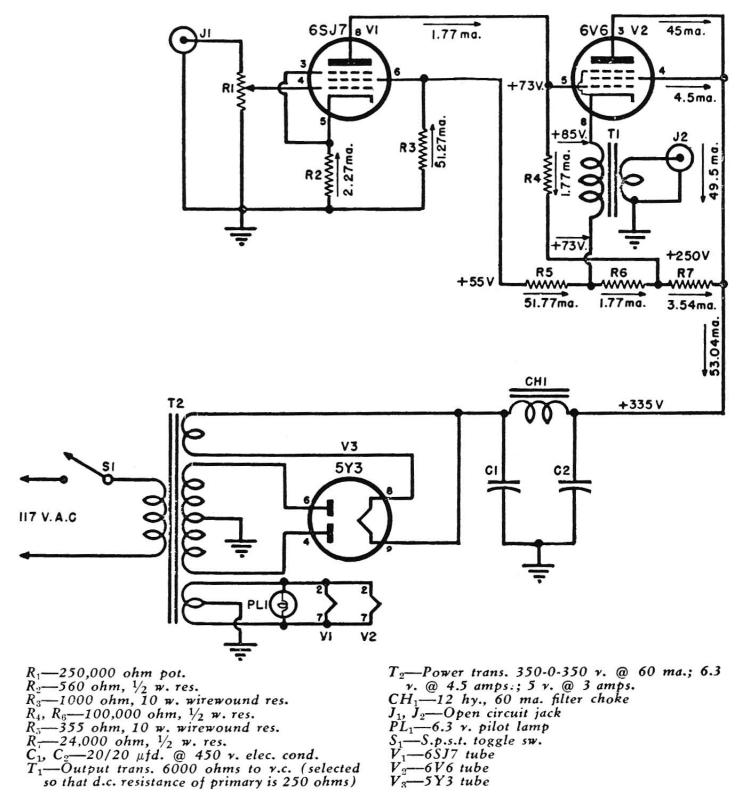

Nguyên văn bởi lvhn
có bác nào muốn ráp amp tube không?
Nguyên văn bởi bboyminh Xem bài viếttest gì thế bác?bác mua được bóng rồi à?
Nguyên văn bởi tuyennhan Xem bài viếtMạch đâu chỉ có cái đèn còn mấy cái bién áp nguồn ,choke và xuất âm nửa 3 cái này đặt quấn cũng hơn 500 K mà nhỡ quấn dỏm quá xài không được phải quấn lại thỉ hết bao nhiêu cho đủ thêm con tụ đôi 100 uf 450 volt lọc nguồn cũng 100 K,biến thế xuất âm dùng cho mạch A thì dễ quấn vì sơ cấp chỉ có 1 cuộn còn pushpull 2 đèn sơ cấp 3 dây phải quấn sandwich 2 bên mới đều nhau mà kiểu này khó kiếm được người nhận quấn lắm .
Lvhn ơi , cái biến thế nguồn cuộn sơ và cuộn áp cao 300 volt phải quấn phan lớp và lót cách ly từng lớp , cục xuất âm cuộn sơ cấp cũng thế nên nếu tay nghề không cao không tự quấn được đâu . nếu nguồn chừng 150 - 200 ma và biến áp xuất chừng 20 watt cuộn choke trên lầu chợ Nhật tảo mấy hàng bán linh kiện TV cũ chắc cũng còn nếu có lên thì hỏi thử ,
Lấy điện nhà nắn ra thì đụng vào ngỏ vào tín hiệu hay phần vỏ máy sẻ bị giật người yếu có thể die luôn không đáng để tiết kiệm vài trăm K , nếu thấy cuộn 300-0-300 khó quấn thì quấn 1 cuộn 125 volt thôi và tăng cở dây để tăng dòng vì nắn tăng đôi công suất còn có 1/2 , hay kiếm cục tăng phô cách ly có thứ cấp từ 110 - 130 volt đốt tim thì dùng tăng phô khác 6 -0 - 6 volt 5 đến 10 A tùy số lượng đèn
chính phủ khuyến khích tiết kiệm điện mà các bác chơi class A thế này thì toi mấy ông nhà đèn. hee...đùa cho vui chứ cũng mê ba cái vụ amply nhưng dốt đặc. chỉ biết nhìn các bác làm thôi. ah...sao không chơi class D vừa hiệu suất cao vừa chất giọng đẹp. IC class D có bán đấy
Nguyên văn bởi bboyminh Xem bài viếtcác bác có vẻ không thích vụ này nhỉ
