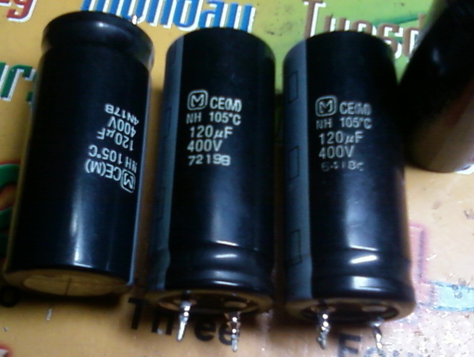

Nguyên văn bởi aici Xem bài viếtTụ 120uF/400V bé tẻo tèo teo. ngày xưa nó phải to như lon coca.
Dùng tốt chứ bác.

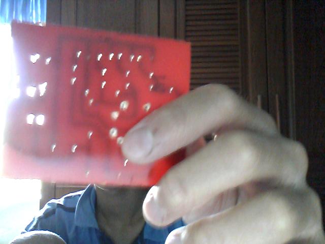

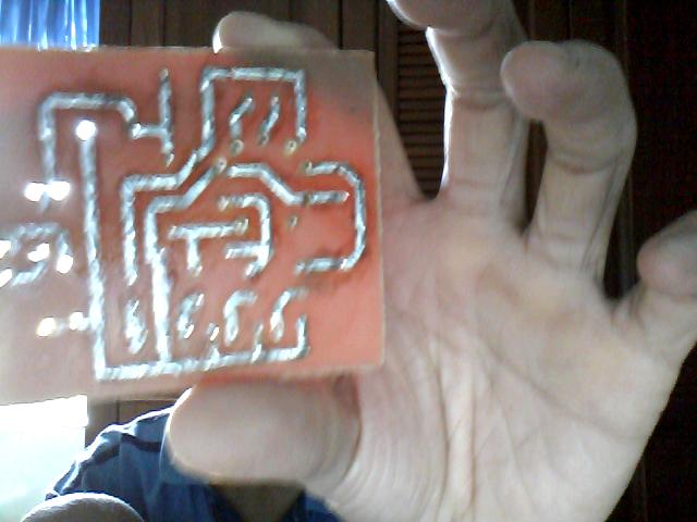

Nguyên văn bởi bboyminh Xem bài viếtbác mua bóng 6H1 với 6P6 để làm với em nhé!em vẽ mạch in luôn!
hi hi!em có cái tấm phíp thủy tinh(được cho)trông cũng thích phết!!!!!
bác lvhn dùng phần mềm gì vẽ mạch đấy ạ?bác có dùng eagle không thì em nhờ bác tí!Trái đất luôn tròn vì vậy bạn chẳng thể nào nhìn thấy phía cuối con đường đi...
Keep moving forward...
Nguyên văn bởi bboyminh Xem bài viếthi hi!em có cái tấm phíp thủy tinh(được cho)trông cũng thích phết!!!!!
Nguyên văn bởi lvhn Xem bài viếtTụ này lọc nguồn được không bác? hôm qua đi chợ sực nhớ mua luôn 120uF 400V
[ATTACH=CONFIG]41315[/ATTACH]
Nguyên văn bởi tuyennhan Xem bài viếtTụ này cũng tốt chỉ mỗi mức volt chỉ 400 thay vì 450 volt, trong mạch amp đèn tụ không to toàn cở như đã mua , cọc đầu thường dùng 100 uf / 450 volt cọc sau thì chì 47 uf / 450 thôi , trong sô đồ amp 1949 mức nguốn 350-0-350 nắn bằng đèn mới có mức ra như thế nếu không dùng đèn mà dùng diod nắn thì mức volt ra hơn 450 volt tụ 400 volt sẽ bị bục , nắn diod mức volt ra cho nguồn 300-0-300 là hơn 400 volt 1 chút là mức nguồn vừa phải thích hợp nhiều loại đèn .Trái đất luôn tròn vì vậy bạn chẳng thể nào nhìn thấy phía cuối con đường đi...

Ráp đèn mà cũng làm mạch in công phu quá nhỉ , mạch đèn hàn trạm là tốt nhất đã gọn mà khi cải tiến thay thế cũng dễ không bị lột như khi dùng mạch in , mới đây tôi xuống NT thấy đèn và biến áp xuất âm dùng trong TV đèn cũng còn nhiều mấy đèn này ráp class A công suất thực chỉ 5-7 W nhưng câu loa 50 W vào vẫn dùng tốt chất lượng thì khỏi chê hay hơn 6P6 nhiều. Muốn thử máy đèn nghe ra sao mua đèn này về ráp là thích hợp nhất cũng không tốn nhiều tiền .
Nguyên văn bởi tuyennhan Xem bài viếtRáp đèn mà cũng làm mạch in công phu quá nhỉ , mạch đèn hàn trạm là tốt nhất đã gọn mà khi cải tiến thay thế cũng dễ không bị lột như khi dùng mạch in , mới đây tôi xuống NT thấy đèn và biến áp xuất âm dùng trong TV đèn cũng còn nhiều mấy đèn này ráp class A công suất thực chỉ 5-7 W nhưng câu loa 50 W vào vẫn dùng tốt chất lượng thì khỏi chê hay hơn 6P6 nhiều. Muốn thử máy đèn nghe ra sao mua đèn này về ráp là thích hợp nhất cũng không tốn nhiều tiền .Trái đất luôn tròn vì vậy bạn chẳng thể nào nhìn thấy phía cuối con đường đi...
