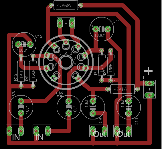

Nguyên văn bởi bboyminh Xem bài viếtchào các bác,mạch pre kia chưa tối ưu,nên em đã vẽ lại mạch,tuy nhiên mạch này em chỉ mới dùng 1 bóng cho 2 kênh,sợ rằng trở kháng ra hơi cao
[ATTACH=CONFIG]46618[/ATTACH]Last edited by tuyennhan; 13-06-2012, 12:43.
Nguyên văn bởi tuyennhan Xem bài viếtSao nhiều cái tròn tròn vậy mạch đèn đôi chỉ có 2 con tụ hóa phân cực là tròn còn tụ in out là tụ giấy cở từ phân rưởi 2 phân mà . Tụ hóa phân cực dùng tụ như máy trans tiếng dở lắm nên dùng tụ hóa chân ra hai đầu , hay tụ tantal gở từ bo củ tiếng mới hay . Trong mạch đèn phân cực tác động nhiều tới chất âm tụ in out chỉ gia giảm về dải tần đi qua . Trở kháng vào của đèn công suất cũng cao nên không phải lo chỉ lo khi ráp pre rời khi đó trở kháng ra phải đúng quy ước nếu không thì có tình trạng dùng với amp này thì êm amp khác thì ù .
em dùng mạch đèn này pre cho bán dẫn thì chắc phải thay đổi hệ số khuyếch đại của bán dẫn chứ không sẽ bị ù ạTrái đất luôn tròn vì vậy bạn chẳng thể nào nhìn thấy phía cuối con đường đi...
