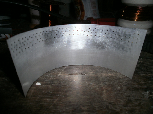

    đồng cũng giống như nhôm thôi! lấy 1 cái ống nhự bội mỡ bò hay nhớt lên rồi 1 lớp túi ni lông, 1 lớp giấy mỏng, quấn dây rồi đổ 502 lên rút ống ra. Xong! =))
      Mình thấy chỉ loa cs vừa và nhỏ họ mói dùng nhôm.loa công suất lớn họ không dùng nhôm mà họ dùng cái chất liệu nó như miếng phíp mạch điện ấy nhưng nó rât mỏng côn loa nén họ cũng làm bằng thứ này.k biết có phải ami ăng k nhỉ
      Phương -Hải Dương
      Fb
        Nguyên văn bởi phuongdt_hd Xem bài viết
        à mình nhó rồi trong mấy cái loa truyền thanh nà nó dùng loại đó. nó tương tự như chất liệu làm boar mạch vậy. mà mỏng cứng khá giòn mà ở ở thị trường sao kiếm được chất liệu đó nhỉ với kích thước như tờ A4 nhỉ?
        email:
          Muốn nòng kim loại thì dùng thiếc , còn không thì nòng giấy tẩm keo AB muốn chống cháy thì dùng nòng fip sợi thủy tinh tẩm keo dùng 2 thứ này dễ dán dính với màng giấy và màng nhện bằng keo hơn là nòng kim loại .

                hôm qua mình có 1 bạn liên lạc với mình và bảo khi quấn loa bằng lon bia thì cần đốt lon bia cho mềm và mỏng hơn. mình không biết có nên không. nà sao phải cần cho mềm hơn nhỉ. để lon cứng vậy tốt hơn chứ nhỉ.!!!

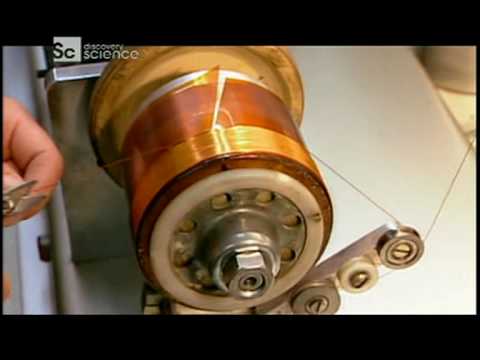

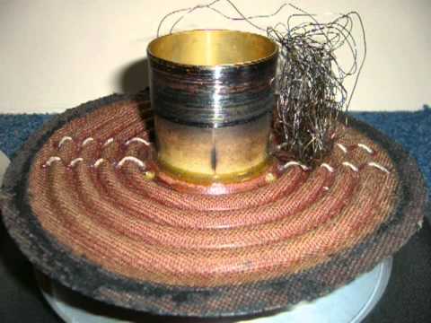

                      mình kiếm được cái video này các bạn xem thử và cho ý kiến nha
                      email:
                      • #26
                        Tụi này có đầy đủ máy móc và phụ kiện nên việc cải tạo loa rất dễ dàng , tôi thích cái máy quấn dây và cái máy nạp từ của nó quá . Xem hình cũng thấy nó thay hầu như toàn bộ chỉ để lại cái sườn loa thôi những việc đó ở nước ta nếu không có sẵn thiết bị và phụ kiện thì mua cái mới còn rẻ hơn là mua + đặt đồ về làm .
                        • #27
                          video ni đoạn sau tụi nó làm coil loa toàn bằng nhôm và đồng hết nè.
                          email:
                          • #28
                            Đồng và nhôm tuy có chắn từ nhưng không phải là không dùng làm coil được , khi dùng vật liệu đó làm coil thì áp chạy qua cuộn dây phải lớn để có từ lực mạnh bù cho từ lực trong bị giảm do chỉ tiếp xúc 1 mặt nên các tín hiệu mid treble vốn yếu không tác động nhiều chỉ có tín hiệu bass là đủ sức tác động vì thế nên chỉ dùng nhôm và đồng cho loa bass còn loa full thì không dùng , khi phay lớn khe từ để quấn dây lớn hơn thì cũng tương tự như dùng coil nhôm. Trong video coil gin rỏ ràng là giấy vì đây là loa trong xe hơi chạy amp class D do tụi dân chơi sử dụng hết công suất nên bị cháy rụi khi làm lại tụi nó thay nhôm vô để khi cháy cuộn dây coil không bị cháy lan cả màng loa thôi . Amp class D là thứ amp đốt loa vô địch nên các vũ trường và bar ở tp ít sử dụng loại này chỉ chuộng class H thôi để hoạt động ổn định .

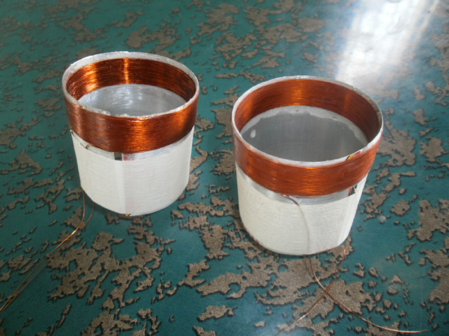

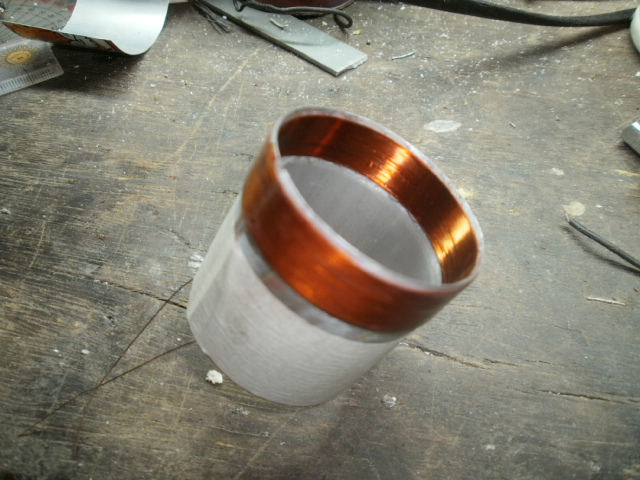

                                coil lớp trong và ngoài. em mới quấn xong khi khuya.
