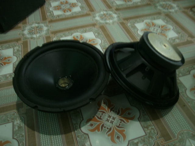

      2 coil đó là của 2 cái loa này ạ.
      em đã tăng kích thước của dây quấn lên 1 tý. => em cống suất nó cũng mạnh hơn.

          • #35
            Quấn loa đòi hỏi tay nghề khéo léo và kinh nghiệm. Các tình yêu ko chuyên làm mà tự tin mod lại nó tớ cá là nghe tệ hơn khi chưa sờ vào đấy ! lệch chút xíu là hỏng ăn ngay.
            Thu mua Vệ tinh,Tàu ngầm,Vũ khí hạt nhân cũ giá cao
            • #36
              Hôm nay rảnh mới đọc được cái luồng này, thấy ngồ ngộ.
              Tôi cho rằng:
              - Bạn cải tạo kiểu gì thì năng lượng âm cũng bị hạn chế. Tức là không thể tăng công suất lên nhiều được. Bởi vì nó bị giới hạn bởi năng lượng từ của nam châm (tỷ lệ với kích thước nam châm) và năng lượng điện của cuộn coil, hai anh này "giao tiếp" (= tương tác) với nhau tạo nên âm thanh.
              Mà biên độ dao động của màng loa còn bị giới hạn bởi độ sâu của khe từ. Tăng kích thước dây -> Coil càng dài -> biên độ dao động càng ngắn lại (sớm bị chạm đáy loa). Muốn thế, phải thay màng, nhện... = thay loa mới.
              - Trước kia các loa công suất lớn có cốt bằng ba-kê-lít màu nâu cánh gián để khỏi bị cháy cốt coil. Coil quấn trên cốt nhôm hay đồng là bước cải tiến với mục đích chính là để cốt tỏa nhiệt cho coil, đỡ bị cháy. Coil càng lớn thì tỏa nhiệt càng mạnh nên không có lý do gì mà lại không dùng cốt kim loại. Tôi đã từng thấy coil có đường kính 76mm (3"), 102mm (4") lõi bằng nhôm khá dày.
              Nhôm và đồng là các chất thuận từ nên chúng không chắn từ. Do đó quấn bình thường, không cần quấn hai mặt coil.
              - Nam châm được nạp từ bao nhiêu lần cũng không thể mạnh lên được, vì nó bị bão hòa.
              Vài điều tôi đã từng mắt thấy, chia sẻ cùng các bạn.
