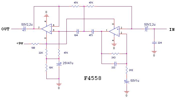

    Nếu bạn nào đã có đôi loa 2.0, sẽ rất tuỵệt vời có 1 loa trầm đặt dưới gầm bàn, vậy tại sao chúng ta không biến chúng thành loa 2.1, đơn giản lắm:
    Khi làm loa Bass công suất nhỏ (< 10W), với bộ công suất dùng IC sài nguồn đơn, sẽ rất ngại nếu lại tách ra làm nguồn đôi cho mạch lọc OA. Vì thế mình post bài này cho các bạn tham khảo 1 mạch lọc dùng F4558 với nguồn đơn có thể dùng chung với nguồn của IC công suất.( mình thường dùng TEA2025 làm IC công suất cho loa siêu trầm loại nhỏ, thích hợp cho SV , bạn nào thích mình post luôn cho mạch 2025 khi mắc theo kiểu cho loa trầm)

    vậy mạch này là mạch siêu trầm đó hả bạn ?? xài nguồn pin 9V đc k bạn ?

      ôi!4558 bây h ít người dùng lắm anh ạ!người ta thường dùng TL....,loại này ngõ vào dùng FET,chất âm hay hơn
        Mình ghi nhận và sẽ nghiên cứu thêm, thanks
          Dĩ nhiên chỉ mạch này thôi thì dùng đc mà cũng chẳng để làm gì khi không có mạch công suất. nên dùng chung với mạch công suất thì hơn
            f4558 và jgc 4558 là 1 hả
              Chắc vậy,muốn chắc như đinh đóng cột thì datasheet thẳng tiến.Mà nó chắc như nhau đó,khác cái tên và hãng sản xuất.

                zậy bạn post mạch đó lên cho mọi người xem với..
                mạch đó dùng chung với loa 1 tấc và mạch 2003 đc k ban
                  chỉ mất điện bắt buộc phải dùng ắc quy mà có mỗi 1 bình lên k thể tạo ra nguồn đối xứng 12v thì mới phải lắp mạch nguồn đơn.
                  Mình thì thích nguồn đối xứng hơn, nó có nhiều ưu điểm hơn nguồn đơn. Nếu chỉ chạy 220v làm mạch chạy nguồn đối xứng là tối ưu nhất.
                    Hoàn toàn đúng, mạch lọc nguồn đối xứng rõ ràng gọn hơn nhiều, nhưng hai ắc quy chưa phải là nguồn đối xứng tốt đâu
                      chém .nghe chất âm đố phân biệt đc cái nào dùng tl và 4558 đấy.4558 vẫn rất thông dụng

                        Chả biết thế nào chứ trong các bộ dàn xịn vẫn thấy dùng 4558 =))

                          Thanks, thực chất thì mình cũng chưa dùng TL bao giờ, mình cũng vẫn nghiên cứu 4558 và TL
                            4558 dùng transitor nên độ trầm nhiều hơn; còn TL thì dùng FET nên tiếng trung và cao hay hơn, tuy độ trầm ít hơn nhưng lại chắc tiếng hơn (vì FET).
                            Nếu chuyên về âm thanh thì sẽ biết khi nào nên dùng loại nào.
                              Chơi luôn OPA2111AM đi bác , $35 một con đảm bảo bác sẽ ngồi bên loa cả ngày mất thôi.
