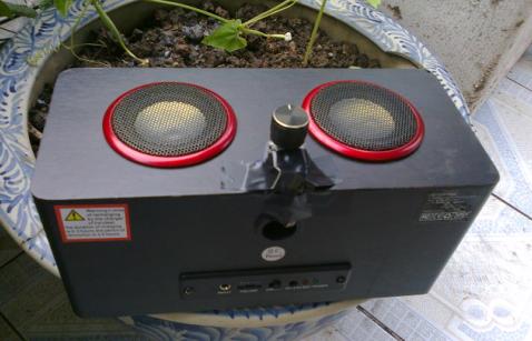

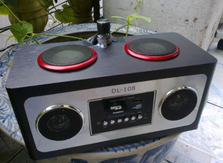

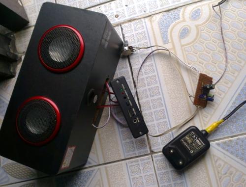

có con loa còi bị hỏng phần công suất . Em lôi con 2822 ra mần. nguồn cấp pin điện thoại em để qua đêm mà bị phồng .. tức mềnh em lấy luôn điện từ cục sạc điện thoại ra .. he he .. nguồn 5 volt ..
Em không nghĩ là âm thanh ra to thế mà rè nữa ..
Do đâu ta ?? lắp thêm cái biến trở đầu vào .. oh my god ! âm thanh quá hay .. thấy có vẻ khỏe em cho đánh loa 3 tấc bass cũng ra kha khá ..

Hàng thật nên có khác cho em nó đánh mono khủng lắm đó bác, nguồn 9V còn tuyệt nữa, 12V thì nóng thôi rồi!
hờ hờ .. em cũng không biết nữa. Có vẻ trình chém lên cao bác ợ
Con này em tháo từ máy cát sét .. chắc của trung quốc thôi ạ..
Theo em thì tiếng rất tốt . Em không nghĩ 1 W mà tiếng lớn vậy
Em đã hoàn thành xong con này .. Cái volume nó rột rẹt quá em ứ lắp theo trong máy nên kéo nó ra ngoài ..

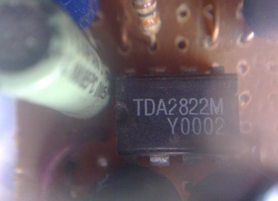

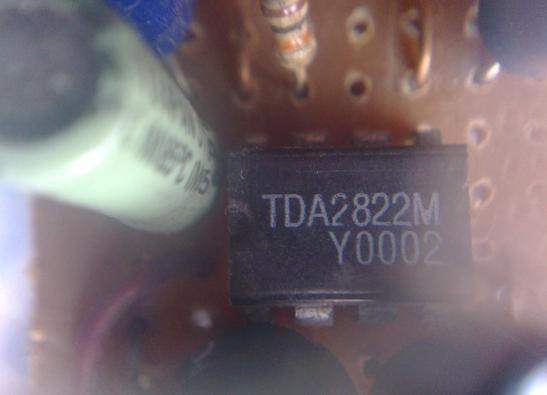

p/s : con loa trung quốc này nó bị hỏng phần công suất. em mò mãi không ra. Chắc phải thay IC .. cơ mà kiếm đâu ra .. nên mạnh dạn em thay luôn con 2822m này vào.. nói chung là khá ổn..
Con 2822m này nếu các bác tìm loa độ nhạy cao ( rẻ tiền như mấy cái loa cát sét màng lớn tầm 10cm đổ lên thì kêu to lắm ạ )
Nhiễu điều phủ lấy giá gương
Có 1 cách khắc phục rất đơn giản:Ở đầu vào tín hiệu chân số 7 và chân 6 bạn ko nên mắc trực tiếp mà nên mắc với tụ103 và trở 470ohm( tụ và trở mắc nối tiếp, có thể thay đổi trị số tụ và trở đến khi nào hay thì thôi) C và R có tác dụng hạn chế tần số cao nên âm thanh ko bị rè mà trở nên hay lạ thường. Nếu có đôi loa Kenwood nhỏ nhỏ nữa thì thôi rồi. Thế nhé, chúc vui.
