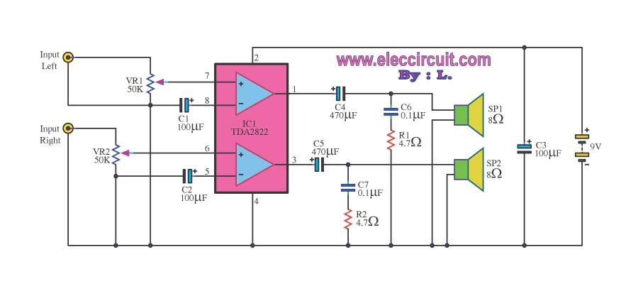

Lắp mạch âm thanh sử dụng IC TDA 2822
Nguyên văn bởi minh hiếu 98 Xem bài viếtmình làm theo mạch này mà sao nghe rè, mà lại có tiếng bụp bụp, nghe khó chịu. ai biết giúp mình khắc phục nha
[ATTACH=CONFIG]71902[/ATTACH]

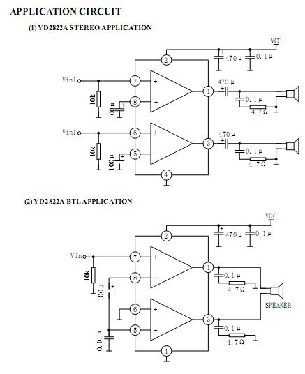

Mình cũng lắp 1 mạch dùng TDA2282 chỉ lắp 1 kênh thôi. Lúc cấp nguồn mà chưa cấp tín hiệu thì thấy nó bắt sóng AM hay FM gì đó nghe thấy cả tiếng người nói luôn dù hơi nhỏ. Mới đầu cứ tưởng ma làmcác bác có biết tại sao nó lại bắt đc sóng vậy kg. Mình lắp ý hệt datasheet không hề thêm thắt gì cả.
Nguyên văn bởi nguyenha1229 Xem bài viếtMình cũng lắp 1 mạch dùng TDA2282 chỉ lắp 1 kênh thôi. Lúc cấp nguồn mà chưa cấp tín hiệu thì thấy nó bắt sóng AM hay FM gì đó nghe thấy cả tiếng người nói luôn dù hơi nhỏ. Mới đầu cứ tưởng ma làmcác bác có biết tại sao nó lại bắt đc sóng vậy kg. Mình lắp ý hệt datasheet không hề thêm thắt gì cả.
tda282 là chip ampli công suất nhỏ,,,,,,bác làm theo datasheet thì vỡ tiếng là đúng rồi,gain cao mà bác.các bác cứ thêm 2 con trở 1k vào sau chân số 8 và 5 đường hồi tiếp và qua con tụ đến mass như stereo,còn bridge thì chỉ thêm 1 trở chân số 8 ,,,,,đảm bảo với các bác em nó hót ngon lành,,,r=1k (GAIN=20log(Nf/(NF+NF"))+6dB ......
anh em chủ yếu chỉ tìm mua đc ic trung quốc nên ù xì cũng bình thường. may lắm thì kiếm đc con ic loại I cũng tạm ngon. ở Việt Nam kiếm con TDA2822 16 chân dạng chân cắm muốn lòi con mắt, kể cả con TDA2822M cũng vậy (hình như đồ chính hãng STMicroelectronics chỉ tìm thấy trên digikey). mua đồ Trung Quốc thì mình chọn con D2822A.
