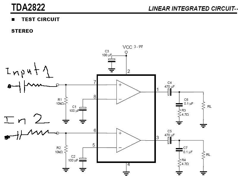

Lắp mạch âm thanh sử dụng IC TDA 2822
Không biết làm sao gửi cái hình lên đây, vì lúc làm board là làm thủ công, chứ không vẽ bằng orCAD. Đang định làm lại cái mới, mọi người có lưu ý gì không.?
@Co_processor: Khi không có tín hiệu, nó cũng đã hơi rè rồi, nhưng ngắt quãng lúc cắm pin vào thôi, chứ sau khi cắm pin vào thì không còn rè nữa.
Mình đang lắp mạch Test Circuit (Stereo) hình 1 trong datasheet. Theo mọi người thì mình đi nên đi dây thế nào, để dây tín hiệu cách xa dây nguồn àh, có cần phủ mass không. Với lại các tụ nữa, datasheet ghi giá trị tụ mà không ghi volt kèm theo nên mình chọn bừa cái tụ nào nhỏ nhất là gắn vô, để làm mạch càng đơn giản càng tốt.
Với lại, nếu mình nghe vừa phải thì không rè, chỉ khi mở lớn hết mức thì mới rè mà thôi, tại loa ngoài mà nghe nhỏ quá thì chả cần loa ngoài làm gì.
Mình hỏi thêm, có cách nào để hạ volt xuống tầm 3v thôi không, chứ dùng cục pin 9v thì to quá.
Search trên mạng thấy có các mạch megabass, nếu mình muốn làm để có thêm âm bass thì nguồn tối thiểu mình cần là bao nhiêu.?
àh còn nữa, mình đi dây ra loa thì nên dùng loại dây nào, càng nhỏ càng tốt hay sao.?Last edited by TheHouse; 08-03-2009, 10:40.

Có 1 cách khắc phục rất đơn giản:Ở đầu vào tín hiệu chân số 7 và chân 6 bạn ko nên mắc trực tiếp mà nên mắc với tụ103 và trở 470ohm( tụ và trở mắc nối tiếp, có thể thay đổi trị số tụ và trở đến khi nào hay thì thôi) C và R có tác dụng hạn chế tần số cao nên âm thanh ko bị rè mà trở nên hay lạ thường. Nếu có đôi loa Kenwood nhỏ nhỏ nữa thì thôi rồi. Thế nhé, chúc vui.

Tôi lắp thử rồi => 2 kênh stereo . nghe cũng được . ( chỉ lên nghe = tai nghe thì hay ) nghe = loa ngoài ko ổn lắm . Tôi lấy tín hiệu từ máy tính . Nếu mình để volum to hết cỡ thì rè => ko nghe được . ( volum hình cái loa ở phía góc phải màn hình ấy . Cái này để nhỏ thôi( gần như là nhỏ nhất ) => thì mới ko bị rè .
Âm lượng trên phần mềm nghe nhạc thì cũng để nhỏ thôi ( tầm từ 10-> 20 ( tôi dùng Windows media player ) ( âm thanh cực đại là 100)Nhiễu điều phủ lấy giá gương

Tôi dùng nguồn 6V => chơi mạnh phết đấy . Nghe = tai nghe thì như vào sàn ấy . Mạnh kinh khủng luôn.
Đầu vào ông lắp 2 con trở cho 2 kênh ( tầm 47Kilo om ) là đỡ rè ngay. Tôi chỉ đọc sách lớp 12 thôi . Nhưng chắc gì ông = tôi. Tôi thử nguồn 3 v. Tiếng hơi bé .
Với nguồn 6 V tôi chạy 2 loa con Microlap nghe bé lắm . Nếu giảm tiếng Bass và tăng treble thì kêu to hơn.Nhiễu điều phủ lấy giá gương
