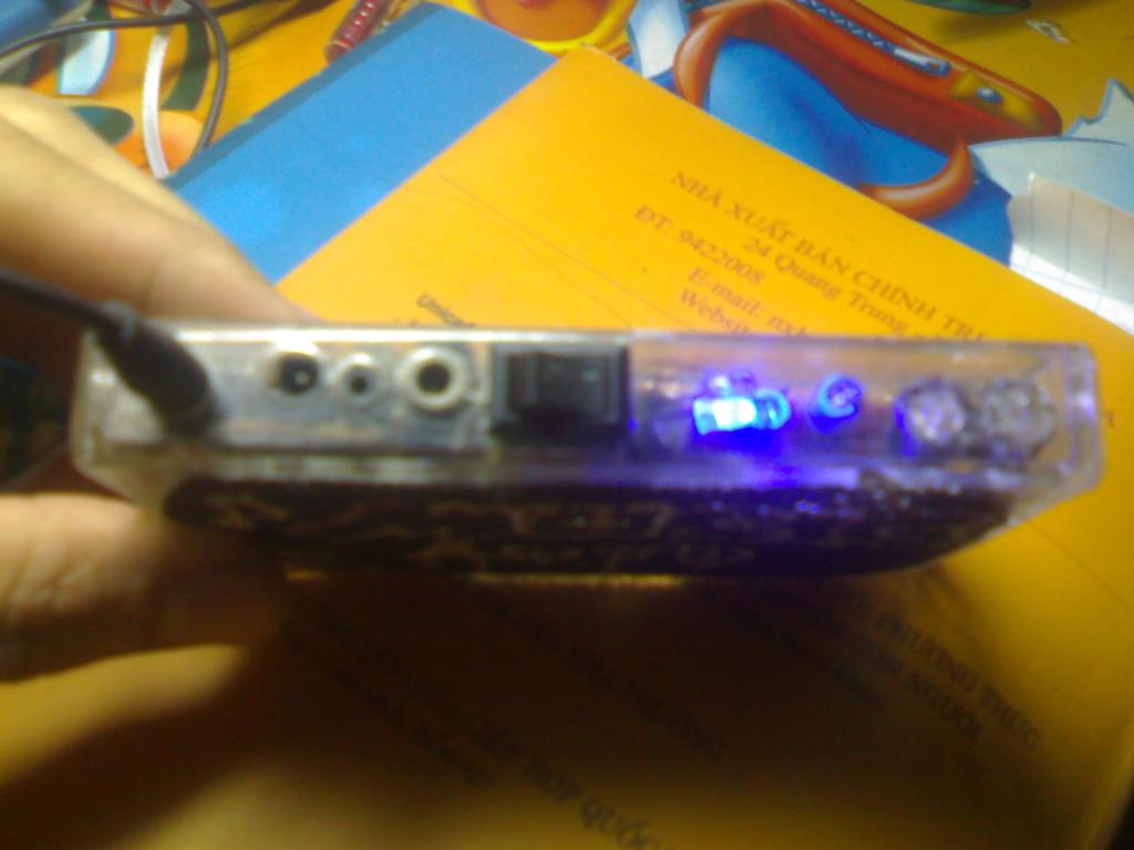

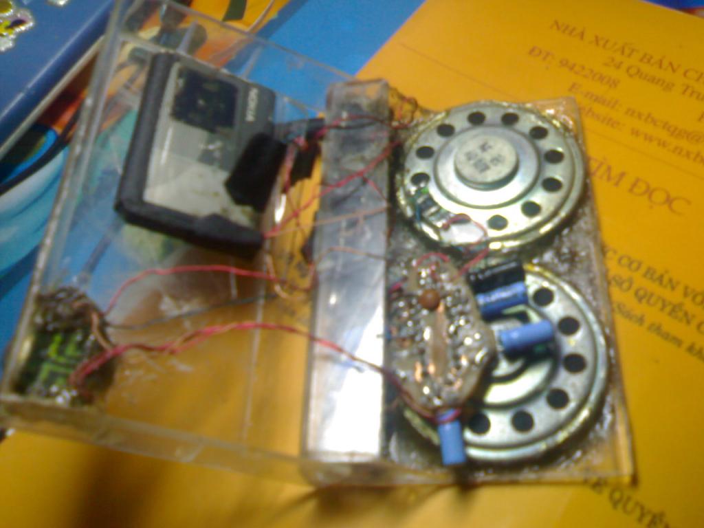

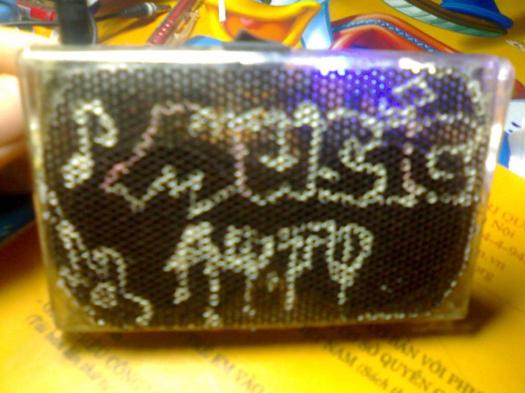

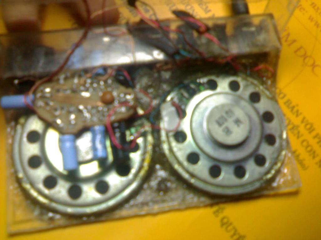

      của mình đây
      lúc mớii hoàn thành, mình lắp thêm 2 loa điện thoại nữa, nhưng pin nhanh hết. Giờ chỉ lắp 2 loa 8 ohm nghe khá lâu mới hết pin.

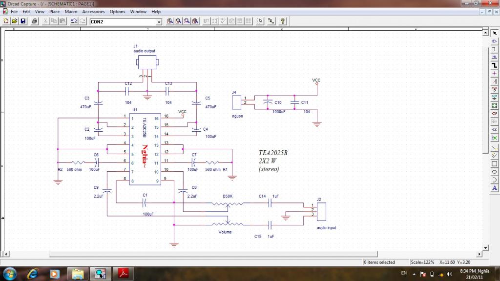

      schemantic:

        hic hic. mạch cũng nhìu linh kiện quá. có mạch nào ít linh kiện hơn hok anh ?? mà mạch có bị rè rè hok anh ? em có mua 1 cái mạch ở nhật tảo 20K, zìa gắn bị ù ù rè rè. hình như nó xài tda 2003 hay sao áh !!!

          - Mạch Stereo 2 kênh như vậy là đơn giản lắm ùj! Mạch này bảo đảm nghe tốt. Nếu bị rè là do nguồn không đạt hoặc tín hiệu vào quá lớn, âm trầm nhiều. Cũng không trừ nguyên nhân loa bị hỏng!!!!!!!!. Một điều quan trọng nữa là loa phải được đặt trong hộp cộng hưởng thì nghe mới to và hay.
