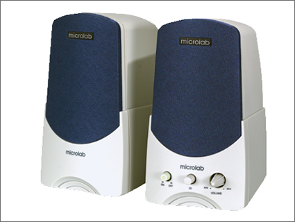

    LOA của mình bị cháy biến áp nhưng mình đã quấn lại và mình thấy có đèn báo nhưng ko có tiếng bạn nào biêt chỉ cho mình cách sửa với
    Biến áp, loa, IC công suất vốn có mối tình tay ba đấy... Giống như cau, trầu, vôi í mà.
    Một đứa chết thì đứa kia dễ đi theo lắm.

      bạn có đồng hồ VOM không? có thì đo xem loa có die chưa?
      nếu kg có thì lấy dây loa quẹt vào cục pin tiểu, nếu nghe sẹt...sẹt.. thì ok.
      Loa ok thì thay IC khác là chạy thôi.
        cám ơn nhe.mình thử đo rồi loa vẫn tốt nhưng vẫn ko có tiếng mình nghĩ chắc đi ic,
          Có một con IC có 5 cẳng ý. Con này thuộc hàng hay chết. Em thì không có tí kiến thức nào về cái vụ loa loét này nhưng hồi sinh viên em có kinh nghiệm như thế này.
          Con Microlab (loại 4.1) của em nó bỗng dưng dở chứng không kêu. Em ngồi hì hục cạy nó ra. Nhìn toét mắt thì thấy có một con 5 cẳng bị tét dọc thân. Ra Nhật tảo làm ngay hai con thay vào một con thấy okie. Một con để dành.
          Môt thời gian sau có thằng bạn lại kêu con Microlab nhà nó cũng cà chớn đòi nghỉ hưu. Em bảo để tao. Cạy cái loa của nó ra thấy con 5 chân kia vẫn còn nguyên vẹn. Trông như em nó vẫn còn zin. Nhưng sẵn một con dư em cũng tháo em nó ra luôn rồi thay em kia vào. Thế là con loa của thằng bạn nó cũng phục sinh.

              Hihihi, vì xác suất hỏng con IC công suất là lớn nhất mà. Tới 70-80%.
                Quan trọng là quấn có giống với cái cũ không? Nguồn cấp cho 2 kênh có đều không?
                Nếu đã biết cách quấn chắc là biết cách đo.
                Đo các linh kiện còn tốt thì quay ra loại suy thôi. Với loại loa 2.0 kia chắc dùng con TDA2030. Mua 1 con về đóng thử xem sao (5k/1 con).
