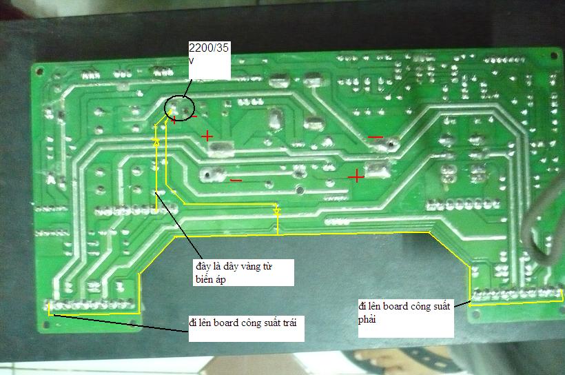

    Amply Airang 203-III bị cháy biến áp loại tròn , sơ cấp gồm 12v cho fan , +-45v cho công suất , +-15v cho pre , còn 1 đường nữa cấp cho mạch pre trên board công suất mà mình ko biết bao nhiêu volt . Các bạn ai đã làm qua làm ơn giúp dùm mình nhé . Xin cảm ơn trước .( Đường này volt cao hơn 45v vì mình thấy nó lọc = 1 cái tụ mà chân âm tụ là +45v ).Click image for larger version

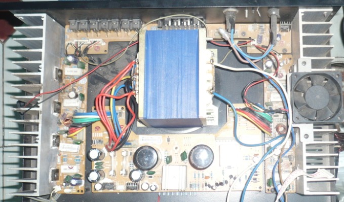

    Nguyên bản của nó là biến áp tròn , mình thay = B.A vuông , đường nguồn mình muốn tìm là dây màu vàng của biến áp .( Cấp lên board công suất cũng là dây vàng ).

                  Chào Huynh , lâu quá không gặp . Đệ định đặt quấn lại transfor loại vuông nhưng ko biết chính xác là bao nhiêu volt nên lên d đ xem ai biết chính xác thì mách dùm . Đệ cũng đoán đc là nó khoảng 60v nhưng ko chắc lắm . Tụ lọc của nó trên board nguồn là 2200/35v , chân âm lọc xuống +45v , còn trên board công suất thì xài tụ 100/100v , lọc xuống mass. Dây mass màu đen ( đỏ - đen - đỏ # 30-0-30 AC , xanh - đen - xanh # 15-0-15 AC , còn lại dây vàng không biết )
                  À , đệ cũng đã xem qua 1 vài máy cũng là Airang 203-III , nhưng lại không có thiết kế đường này .

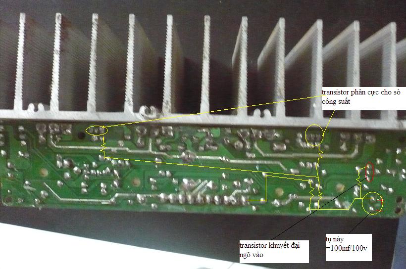

                    Cảm ơn Bác đã quan tâm , nhưng cái đó thì cơ bản quá rồi .Nguồn relay lấy từ nguồn +15v của mạch bass-treble .Còn nguồn bị thiếu thì cấp cho mạch vi sai trên board công suất .

                      Sao đệ không quấn lại cái biến áp tròn của nó? Cũng không khó lắm đâu. Một đầu còn lại của cuộn dây (nối với dây vàng) nối vào dây nào của biến áp? Có thể chụp hình mặt dưới của bo nguồn để dễ quan sát.

                        Quấn lại hả ? Đệ nghĩ là không thể đâu , xỏ dây như thế nào ? Loại này ngoài Nhật Tảo giá gấp đôi loại vuông ( 450k ) mà cũng không có đường nguồn đó nên đệ định quấn lại loại vuông cho rẽ . Để đệ chụp lại cái board nguồn rồi up lên .
                        Huynh lúc này có khỏe không , công việc sửa chữa thế nào ? Điên tử bây giờ chỉ là phụ , đệ chuyển qua kinh doanh quán ăn rồi , nhỏ nhỏ thôi , sống lây lất qua ngày .
                        Sài paint nên nhìn hơi kỳ chút , huynh đừng cười nha .
                        À quên , đầu còn lại của cuộn dây ( dây vàng ) nối vào dây 30v của biến áp .

                          Ngõ vào phải là KĐ vi sai nên phải có 2 transistor nhưng chỉ thấy đệ chỉ ra một cái.
                          Về quấn lại cái biến áp tròn thì huynh đã làm rồi, cũng không khó lắm. Do biến áp của huynh chỉ cháy cuộn sơ cấp, nên huynh cẩn thận tháo các cuộn thứ (vừa tháo vừa quấn vào một ống tròn có đường kính nhỏ hơn đường kính bên trong của lõi biến áp - phải nhỏ hơn nhiều để khi có dây thì vẫn đưa ra vô dễ dàng).
                          Mỗi cuộn nên cất vào một ống riêng. Sau đó tháo tới cuộn sơ. Có thể đếm vòng để khỏi phải tính lại số vòng. Sau đó là mua dây và quấn lại. Các sợi nhựa cách điện màu trắng ta có thể sử dụng lại. Tự làm ta chỉ tốn chưa đến 100k. trong khi mua là gấp 5 lần.

                            Theo như hình chụp thì dây màu vàng sẽ tạo điện áp để cộng với áp +45V. Áp này trong khoảng từ 20 đến 25V, do tụ lọc chỉ có áp làm việc là 35V nên không thể cao hơn. Áp này sẽ cộng với áp 45V thành áp khoảng từ 65 đến 70V để cấp cho tầng nào đó trong mạch công suất. Rất tiếc do ảnh chụp không rõ nên dù cố gắng vẫn không nhận ra.
                            Có một cách đệ có thể làm được, đó là tháo cuộn thứ cấp của biến áp bị hư, đếm số vòng sau đó tính tỉ lệ của số vòng dây của cuộn 30VAC và cuộn chưa biết thì sẽ biết số volt của cuộn này.
                              . Đệ đã nghe lời Huynh , tháo ra định quấn lại , nhưng thấy chua quá vì dây của nó hơi to sợ quấn không sát sẽ gây nóng , nhưng nhờ vậy đã biết đc số vòng của cuộn dây vàng , tính ra được là 40v AC tức khoảng 59vDC . Vậy là đươc rồi . Càm ơn Huynh nhiều nha . Chúc Huynh nhiều sức khỏe làm ăn tấn tới nha . Thân chào .
