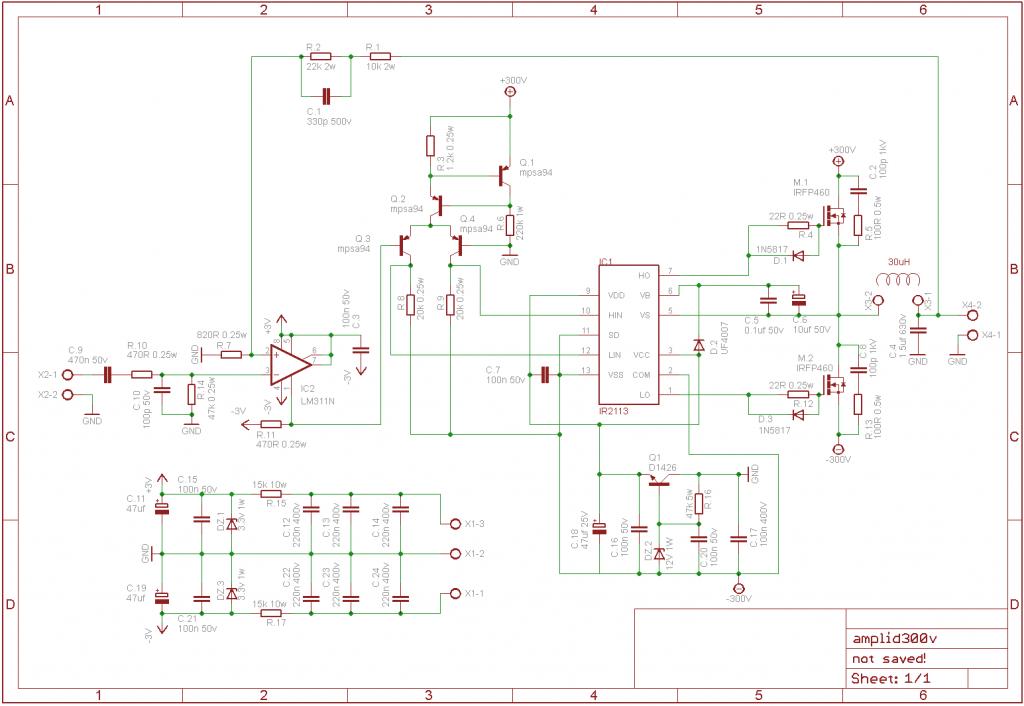

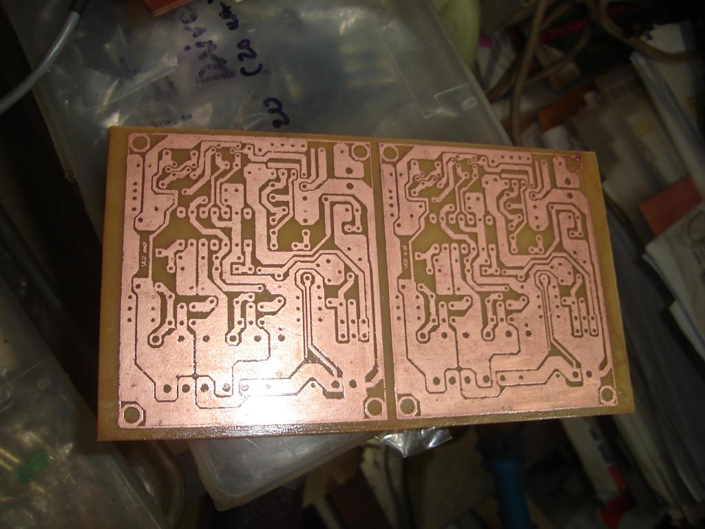

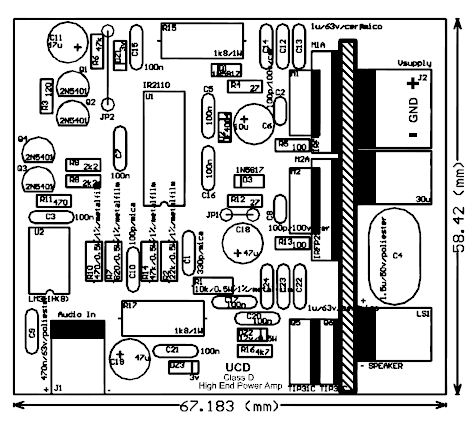

    Cũng nhờ mê class D mà sau khi hoàn tất tương đối tốt đẹp Class D chipamp TDA8920BJ , Tep tiếp tục ngâm cứu class D theo hướng linh kiện rời (như tên luồng đã nêu.
    Đính kèm là schematic và PCB mà tep đã làm để mọi người cùng DIY với Tep.
    Nếu có gì thiếu sót xin thẳng tay chỉ bảo.

          Vẫn đang điều chỉnh, trình tự như sau:
          1. cấp nguồn lần đầu sau khi đủ linh kiện, đo DC đầu Out loa thấy có DC 10v trong khi 4 con 2N5401 nóng rất nhanh.
          2. Xem xét lại mạch, thấy gắn sai con diod giữa Vcc và Vb, tháo ra hàn lại: đo DC đầu ra không còn nhưng cấp tín hiệu in thì chưa có tín hiệu ra loa. Đang tìm nguyên nhân (có thể là hậu quả của việc gắn sai đầu diod như trên).

          Mạch đó chính là mạch kia, chỉ khác nhau 1 số linh kiện tùy theo nguồn cấp. Post tiếp theo mình sẽ đưa toàn bộ schematic có PCB nguyên bản của các anh Khoai Tây lên (file zip)
            Attacment gồm các thông tin cần thiết về mạch đã nêu trên. Vài người (mà Tep tìm thấy ) đã làm mạch này, từ Nga, Đức ....
              Con TIP 31 trong mạch nó làm nhiệm vụ gì thế tôi vào nghề từ lâu rồi hồi đó lý thuyết mạch ít lắm nên không hiểu được cái mạch này.
              COn đó nằm ngang bên trên con zener 12v là để cấp nguồn 12 volt dòng lớn (hơn dòng định mức zener thường) cho con IR2110. Tương tự như mạch nguồn ổn áp dùng zener với 2N3055/2955.
              Theo ý Tép là vậy.
                bác ơi em thay con 2n2222 thay cho 2n5401 được không, chỗ em không có con đó, hay con 2n5401 thì thay = con c1815 được không, em cảm ơn nhiều
                  2N5401 nhiều người thay bằng MPSA94, cùng chân, con MPSA94 áp nguồn cho phép cao hơn.
                  2N2222, C1815 là NPN mà , không thay cho PNP được
                  Có thể thử thay bằng A1013 (PNP), cùng áp nguồn, cùng loại, chịu dòng lớn hơn (1A) nhưng chân cẳng khác (ECB) trong khi 5401 và A94 giống nhau (EBC). Phải bẻ chân lại khi gắn trên mạch in đó.
                    Nguyên văn bởi tepriu Xem bài viết
                    dùng A92,A42 tốt hơn bác ạ
                      Theo ý Tép là vậy.
                      Nếu là ổn áp dòng lớn sao không lấy từ nguồn Vcc+ mà lấy từ mass tuy mass là + so với Vcc- nhưng Vcc+ còn + hơn .
                        Đang suy nghĩ đây bác.

                              hihi , cái này nếu linh kiện dễ mua thì cho em chuột bạch với , N-mos xịn tháo máy em còn 1 ít , nhưng em không có PCB , bác nào giúp em khoản PCB này với , em chuột bạch ngay và luôn
