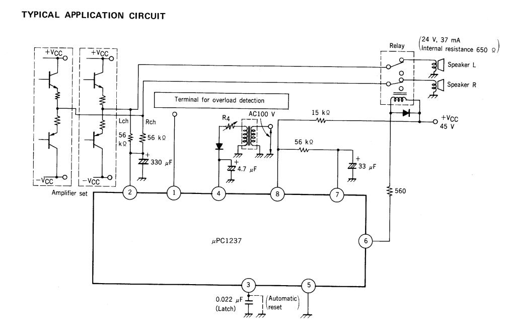

                    • Theo em được biết thì Class D thường dùng mạch bảo vệ loa là con uPC1237. Mạch cũng đơn giản, các bác muốn hôm nào em up lên cho. Em ở tỉnh lẻ, làm Class D cũng lâu rồi nhưng hay bị dừng vì thiếu linh kiện. Nay đang tính làm cái nào mà dễ kiếm linh kiện. Em được tham gia với các bác là vui rồi.
                          thế thì bác đưa sơ đồ lên đi. con 1237 dễ mua không?
                          • Tôi search uPC1237 thì bác gugồ cho cái này: uPC 1270. Thế thì em này lại giống uPC 1225, tức là IC thúc sò trong khuếch đại tín hiệu tương tự.
                            Thế bạn thwcs post sơ đồ bảo vệ loa dùng 1237 lên cho bà con ngắm chút nào.
                                Bác thử tìm ở Nhật Tảo là có vì em thấy bên VNAV có người làm rồi
