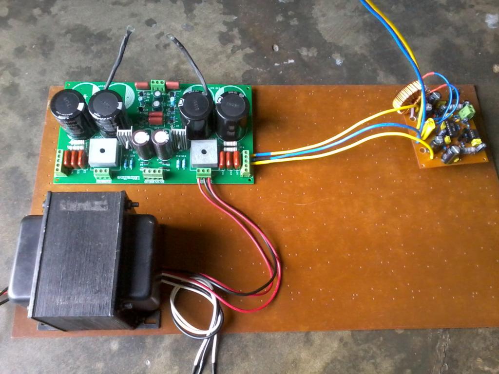

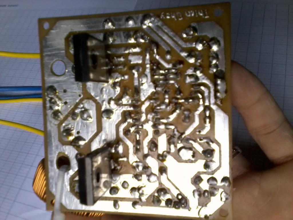

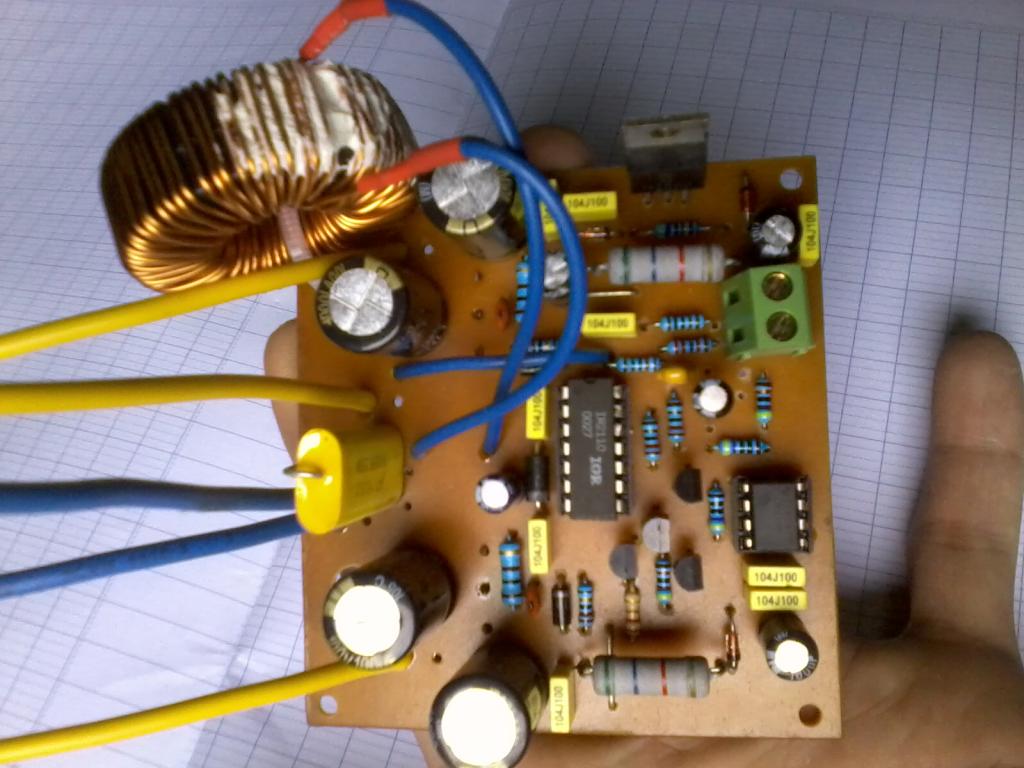

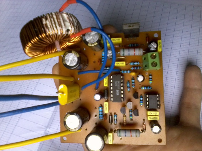

        • Mạch UcD của em đã hót rồi bác Tep ạ , em test bằng nguồn +/-35VDC , max Volume với loa 8 ohm trong nửa tiếng , các linh kiện không nóng dù không có tản nhiệt gì hết , chỉ hơi hơi ấm nhẹ .
          Có điều là DC offset 190mV , AC offset 1V , cắm loa thì hơi ù nhỏ .
          Em sẽ post hình lúc test sớm ạ .
          Chuyện gzì cũng dám làm - No_Four_Go
          • Nguyên văn bởi thi3nch4y Xem bài viết

                nếu là UCD vậy thì tăng tần số lấy mẫu lên, mạch của Tép có tăng lên 1 chút , chắc khoảng 340kH.
                Nhưng treble nghe cũng nhuyễn lắm mà ?!?
                À cái quan trọng mà Tep hay nói là cái cuộn cảm, Thienchay quấn thế nào? có đúng trị số ?!?

                  Bác tăng = cách nào ạ , em thì nhổ cuộn cảm tháo máy hàng công nghiệp từ cái board nhìn khá khủng , nhưng chất lượng chả biết tốt không
                  Em xin post mấy hình lúc test sáng nay ạ

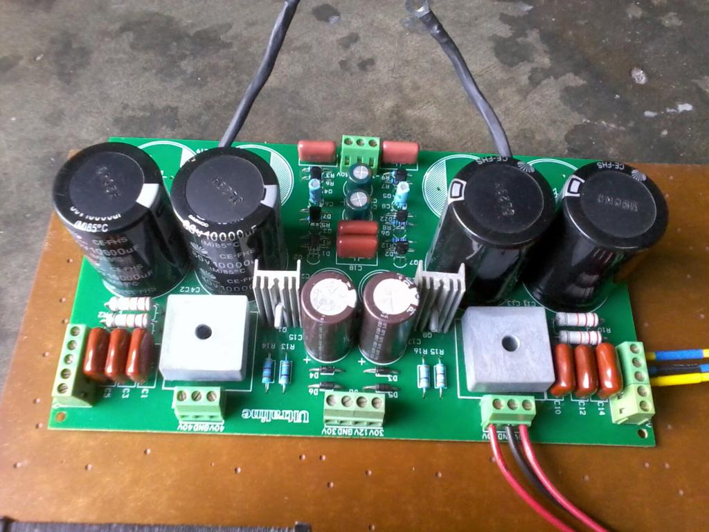

                  • Board nguồn của em ạ ...

                      À, nhầm tí, tăng bên Dê 8920BJ chứ không phải UCD.
                      Còn cái cuộn cảm thì chưa quan tâm tới chất lượng , phải đúng trị số trước cái đã.
                      Cái bo nguồn là mình làm (đặt mạch ) hay là mua vậy bác Thienchay.

                          À , cái board này là ở bên dự án kia của em , đây là board của Sao Kim PCB làm , dự án đó mấy năm rồi vẫn đang treo nên em dùng nó coi như Reference .

                            Nếu Thienchay có thể quấn cuộn cảm và đo chính xác / tương đối chính xác về trị số thì có thể đánh giá chính xác hơn tí đó. Chứ Tép dùng mạch của UCD và cuộn cảm quấn theo hướng dẫn thì nghe treble cũng bén đó.
