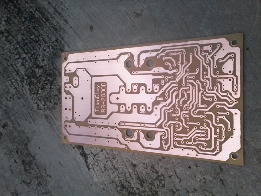

              • Tình hình là em mới in bản Ấp Đếch của em với mạch bảo vệ dòng clone của hãng Crest , em sẽ ủi và thử nghiệm sớm , mong sao ủi xong nó đẹp đẹp tí
                      [ATTACH=CONFIG]49645[/ATTACH]
                      [ATTACH=CONFIG]49646[/ATTACH]
                      Mạch đẹp quá vẽ bằng gì vậy , ủi có lâu không lúc trước tôi thường vẽ tay luôn nếu là mạch để dùng mạch như trên tôi vẽ chừng 15' là xong .
                      • Nguyên văn bởi tuyennhan Xem bài viết
                        Em vẽ bằng Sprint Layout , hồi trước cũng hay vẽ tay , nhưng in vầy thì chuẩn hơn đẹp hơn , In và ủi thì chừng 10' là xong , ngâm chừng 5p , oải nhất là ngồi khoan , hix hix , nhưng mà vui

                        • In + ủi + ngâm 15" xong là chuyên nghiệp rồi , bo đồng không rạn là quá đẹp với mạch làm tay . Tôi có khoan bàn nhỏ 800 K nên khoan cũng nhanh đôi khi muốn nhanh hơn khoan hơi mạnh tay 1 mạch như trên toi mất 2 cái mũi khoan .

                                Khoan cao 60 cm , ở Sài gòn mua khoan bàn là phải xuống chợ Dân sinh khoan nhiều vô kể đủ loại nếu mua khoan cũ thì chịu khó hỏi mấy anh cò đứng trước chợ , tôi mua 1 cái thấy rất tiện dùng khoan đủ thứ hơn 10 năm còn tốt nguyên dù đã thay đến 3 sợi dây cu roa . Tôi còn thấy trong chợ có bán giá khoan cũ gắn khoan tay vào là sử dụng như khoan bàn tuy không được dùng lâu .
