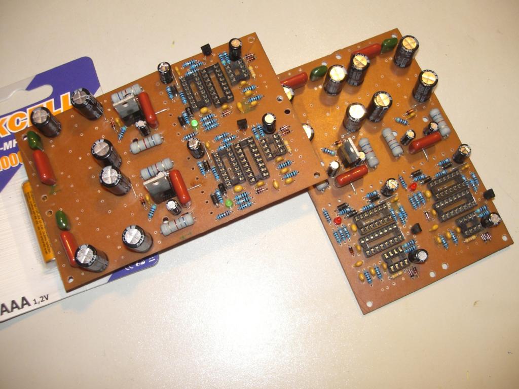

    • cuộn cảm em mua chỗ bán linh kiện inverter giá 30k. Dòng qua là 10Ampe. Mấy con trở ở trên loại 0.5w thì em mua loại 1w, 1 thì mua loại 2w (trừ hao hàng chọ ) Tìm mua loại trở công suất vó bóng nền xanh không có. hic hic...

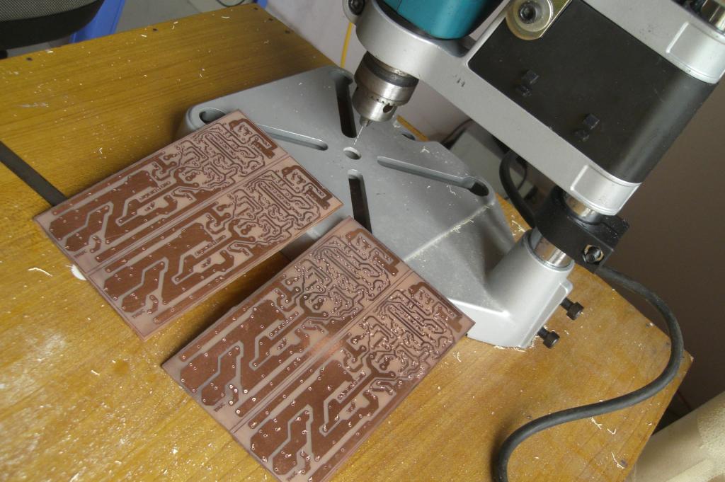

      • Tôi cũng đang làm D900 (TL071+CD4049+IR2110+IRFP250N) tụ booststrap 105, coil 25 uH, tụ lọc ra 474/400V mà chưa được. ra loa đang có áp DC12v. Chả biết tại sao nữa. Ai có kinh nghiệm chỉ giúp. Mai nghỉ sẽ cày tung nó lên vậy.

            .. Tụ 1.5uF không có thì mua tụ vàng này quất luôn, tìm mia tụ 331 màu cam không có, tụ kẹo cũng không, tù vuông vuông màu vàng cũng không có số này => tụ đất chữa cháy tạm. Chỗ gắn con Tip31 có lỗ gắn 2 con? Chỗ 2 con fet lớn cũng vậy có lỗ gắn vừa con nhỏ và có lỗ gắn vừa con lớn. Kiểm tra kỹ em sẽ cắm nguồn
            À! còn vụ diode nữa. 1N5817 mua không có nên thế bằng 19 (tra datasheet thì thấy giống nhau! ok!) UF4004 em gắn bằng FR207, nghe đồn có loại 3005 gì đó trâu hơn, thôi cứ test đã, mua 10 con lận. hihi....

              Cái board của bác gắn linh kiện em thấy "nghiêm túc" quá. hihi... Hai cái board nằm dưới cái khoan có phải là board sợi thủy tinh không bác? đường mạch chuẩn như trên máy, bác giặt ủi hay dùng phương pháp nào?
              Cái máy khoan nhìn đẹp & xịn quá, hôm nào sang khoan ké

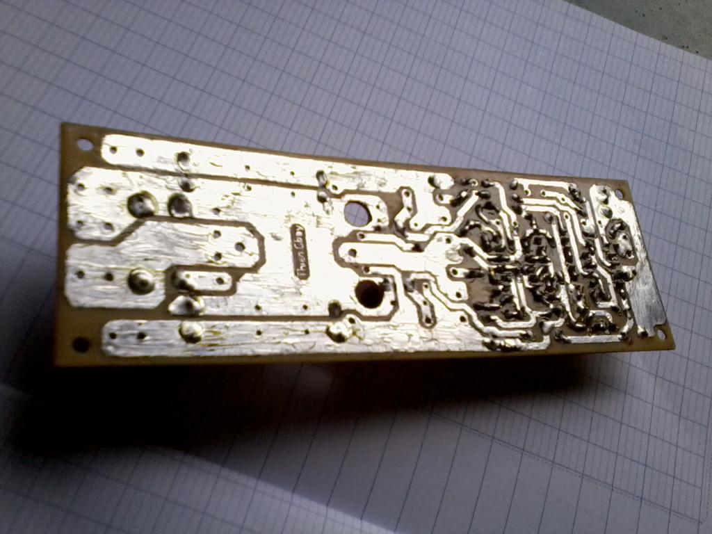

              • Em cũng đang test cái class D của em , em làm theo mạch IRS-900D , đang chạy khá ổn định với +/-35VDC , xin khoe cái hình lem nhem ạ .
                Chuyện gzì cũng dám làm - No_Four_Go
                • Nguyên văn bởi thi3nch4y Xem bài viết
                  [ATTACH=CONFIG]51817[/ATTACH]
                  Hớ hớ, bác Chay xi chì dày quá chắc là cái bo cong vòng vồi phải không?? Muốn không cong thì không làm 1 lượt mà làm nhiều lần / nhiều khúc. Bác chưa thử bằng nguồn xung kia sao?
                  • Nguyên văn bởi tepriu Xem bài viết
                    hì hì , vâng cái board loại này dỏm quá nên em mới ủi thôi nó đã hơi cong rồi , phủ chì lên cũng không dày lắm đâu mà nó ra nông nỗi thế đó .
                    Nguồn xung em vẫn đang phải chế cái jack cắm sao cho ngon đã , vì jack của nó hơi bị độc chiêu , nên em đang tính gắn luôn cái Domino gần đó rồi câu dây ra , test xong em sẽ báo cáo ạ .

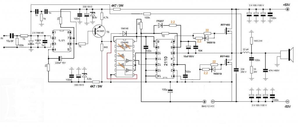

                      • em có cái này mấy anh xem no chạy được ko ?Click image for larger version
                        • Nguyên văn bởi vohonghai Xem bài viết
                          em có cái này mấy anh xem no chạy được ko ?[ATTACH=CONFIG]51886[/ATTACH]
                          cái hình này là do mình vẽ lại đó , chắc bạn lấy nó bên diyaudio.com , nó chạy tốt bác ạ , em đang test cho nó chết mà nó cứ lì đây nè
                            thanks đúng rùi bên diyaudio.com , hj có cần thay đổi gì nữa ko hay để vậy quấy luôn vậy bác

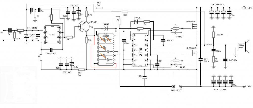

                            • Tốt nhất các bác nên dùng sch này , em đã test Ok , và có thêm 1 vài thứ do cao thủ hưỡng dẫn , em chưa thử vài cái đó nhưng chắc chắn là sẽ tốt hơn chứ không tệ hơn đâu ạ , cứ theo sch này mà làm thì khả năng thành công cao
