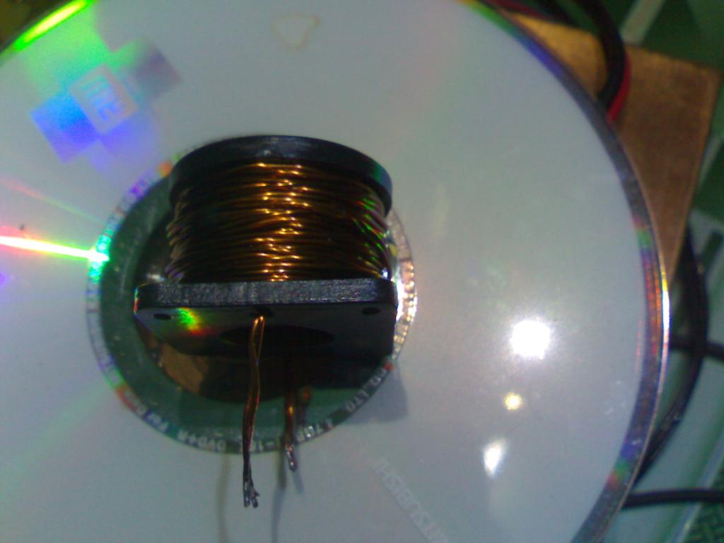

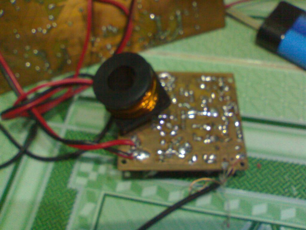

                • Em đã quấn cuộn cảm lại, mua IR2110 mới, thay hết 4 con 2n5401. hixhix... cuối cùng cũng thành công như cá bác IC, với trans nóng ít, 2 con fet có 1 con nóng ít (nạp tụ GS thì đo DS kim không lên hết thang Rx1). Chạy nguồn +-45 âm khá chuẩn, hay hơn ampli còng ngoài chợ. Giờ tiếp tục làm board của bác th3nchay

                  em chụp bằng con n70 gạch đá nên hình nó ... các bác thông cảm ạ

                    Cuộn cảm quấn xấu quá, nhưng đúng loại ống đó thì nên để dựng (chân vuông), loại chân tròn thì cho nằm ngang.

                      cuộn cảm em quấn bằng dây 0.6 x2, có loại ống tròn như của anh Tép nhưng em thấy loại này có đầu vuông định bắt ốc xuống mạch luôn mà về coi lại cái lổ bé tí tì ti.. cái bo này nhỏ quá không có chỗ lắp, chắc phải vẽ lại (chỉ biết dùng orcad vẽ rất xấu )
