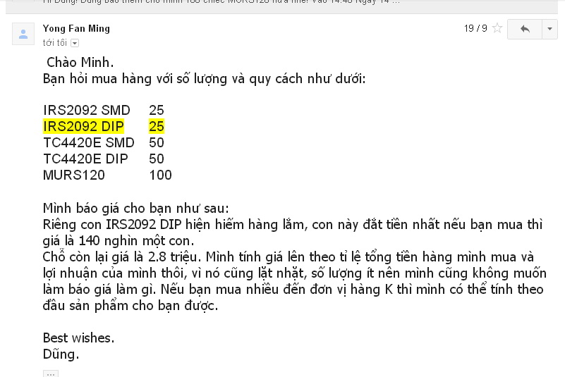

    Cám ơn bác. Cho mình hỏi thêm giá 1 con là bao nhiêu? và mua bao nhiêu con thì được.
    Bạn xem báo giá của anh này gửi cho mình nè:
Name:	Bao gia IRS.jpg
    • IRS2092 đắt thế thì thà dùng TDA8950J giá cũng chỉ 150k lại 2 kênh 150W, không phải mua thêm 4 FET nữa
      • Cảm ơn Bác Minhmod nhiều. Đúng là giá mắc quá mình không dùng được đâu.

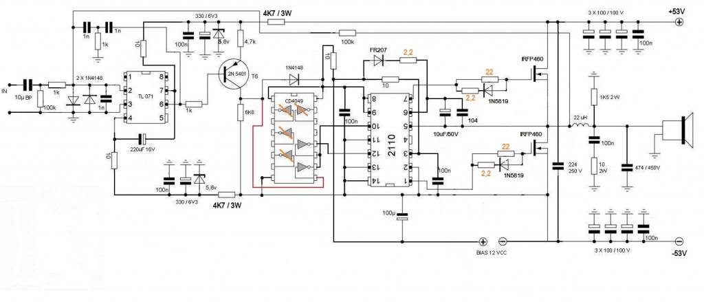

                  • các bác ơi em có 1 ngu kiến thế này các bác xem có được không ạ. em thấy sở dĩ các mạch lái fet hay cháy 1 phần là do dùng nguồn công suất cấp cho fet tiện giảm áp rồi cấp luôn cho irf và các phần tử điều khiển khác. điều này là rất ratttttttttttt tối kỵ vì nguồn công suất khi làm việc chẳng bao giờ ổn định cả =>> nguồn điều khiển sẽ lên xuống bất thường và thế là BÙ....MMM. khắc phục điều này bằng cách biến áp phải có nhiều đầu ra khác nhau. 24(V) nuôi công suất - 12(V) nuôi điều khiển chẳng hạn.
                    em nói thật em đang là sinh viên khoa điện. nhưng kiến thức thực tế thì em ít vô cùng. đi cùng với đó là kinh tế thì cũng hạn hẹp không biết ở đây ai có mạch class D chạy ổn định cho em xin về làm thử được không ạ. em đã đọc hết các bài nhưng nó lan man quá không rõ thế nào nữa. nhưng hình như chưa ai làm ổn định được thì phải
                    vì DIY mà học lại nhiều quá ợ! chết mất
                      Nếu ở Sài gòn thì bạn có thể ghé mình, mình làm cũng nhiều, giờ có thể làm thuê được rồi (Class D amplifier 200W to 1000W)

                            em ở ngoài bắc cơ bác ợ. tết vừa rồi em cũng làm thử 1 cái mạch theo nguyên lý của bác thiện chấy như này Click image for larger version
Name:	CHE-900D checking.jpg
ID:	1374427 nhưng em chưa có điều kiện làm nguồn xung nên đang thử ở nguồn +- 30-3A thì thấy mạch chạy khá ổn nếu đánh trầm. còn ở trung và cao thì dở hơi lắm bác ak.mà công suất cũng kém em đo với loa 4 ôm thì khi cao nhất được 12V-AC.có lẽ do em phân cực không chuẩn. vì em không biết các điện trở nào ảnh hưởng tới thông số của mạch khi giảm áp,dòng nguồn, + em thay con tran 2n5401= a 1013 thay fet công suất thành irf 540. liệu có ảnh hưởng j không bác. em còn gà lại dốt tiếng anh quá nên đọc datasheet không nổi. mong bác giúp đỡ. có gì không tiện nói ở đây thì bác gửi vào gmail tanvp1992@gmail.com cho em nhé
