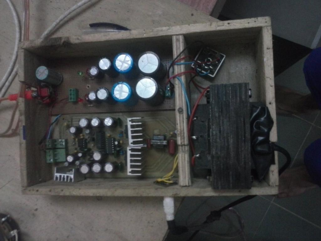

        Các bác cho em hỏi chút mạch classD này lắp tụ loại nào thỳ tốt ở chỗ em ngoài tụ mila và tụ gạch ra các loại tụ kia khó kiếm lắm ah
        -Bác nào cho em xin vài ảnh về mấy con tụ mà các bác làm đc ko - Em nghĩ mạch này lên dùng diện trở 5 vạch thỳ chắc tốt
        bác nào giuýp em chút nhỉ

          làm cho nó chạy trước đi đã rồi thay LK sau. chờ linh kiện tố biết chừng nào mới xong mạch.
          • đây là mạch của em.chưa có điều kiện nên cứ tạm vào cái vỏ gỗ để tiện di chuyển Click image for larger version

              Ý em muốn hỏi loại tụ nào thỳ tốt ý mà
                Trong tài liệu tôi đưa có phần về các loại tụ và các ưu , khuyết của nó và những chổ phải dùng tụ gì known xem và chọn theo ý mình .
