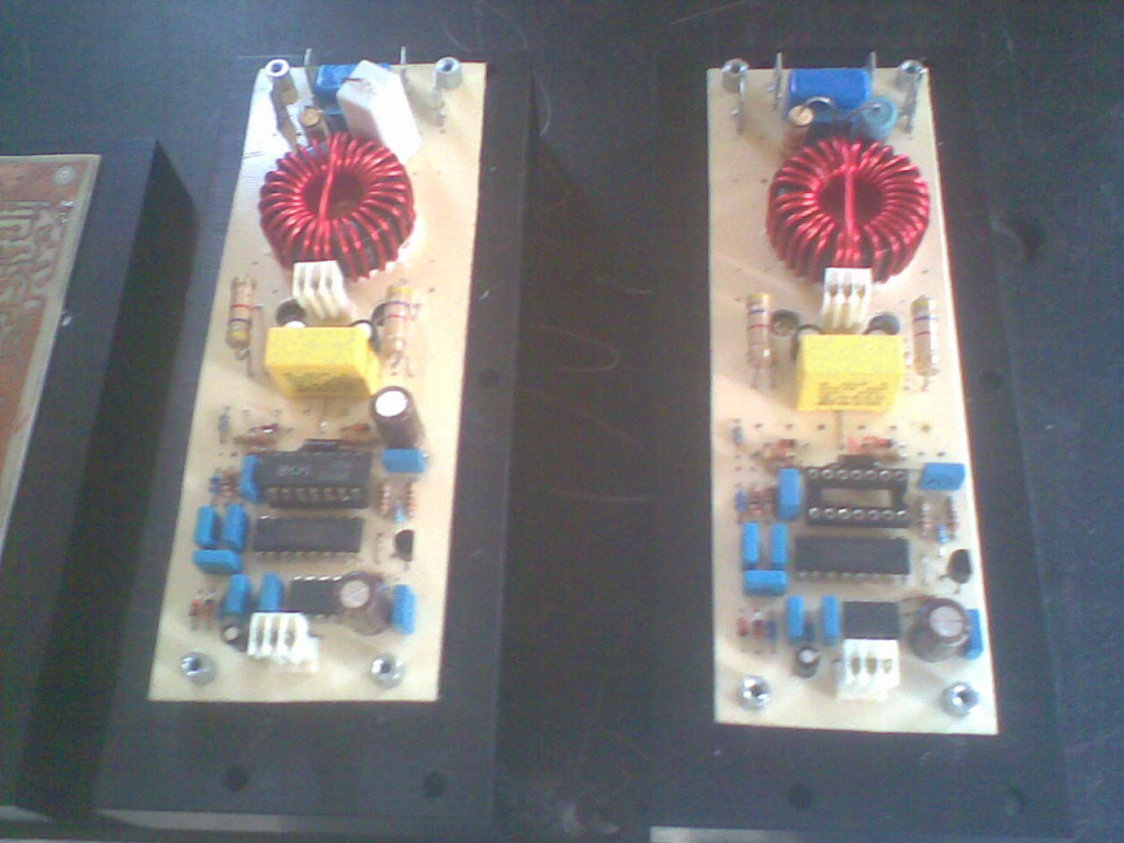

                      Em xin khoe tí xíu cái Layout ạ Click image for larger version
                      Chuyện gzì cũng dám làm - No_Four_Go

                        Em xin khoe tí xíu cái Layout ạ [ATTACH=CONFIG]47904[/ATTACH].
                        cho cai sch lên luôn đi Thienchay ơi, hình như chỉ khac chút à.

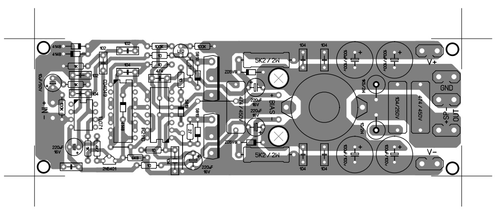

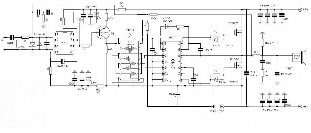

                        • #72
                          Nó đây
ID:	1363570Click image for larger version

                            Thiết kế layout đẹp rồi. Tôi xin góp thêm một ý kiến nhỏ:
                            Bạn nên thiết kế cho 2 sò quay lưng về phía IC (chữ về phía cuộn dây), tỏa nhiệt được "độ" thêm 1 tấm tôn hình "chữ U" ôm lấy phần các IC và được nối "mát" (= -95V) để làm màn bọc kim ngăn cách giữa phần công suất và phần tín hiệu luôn thể.
                            • #74

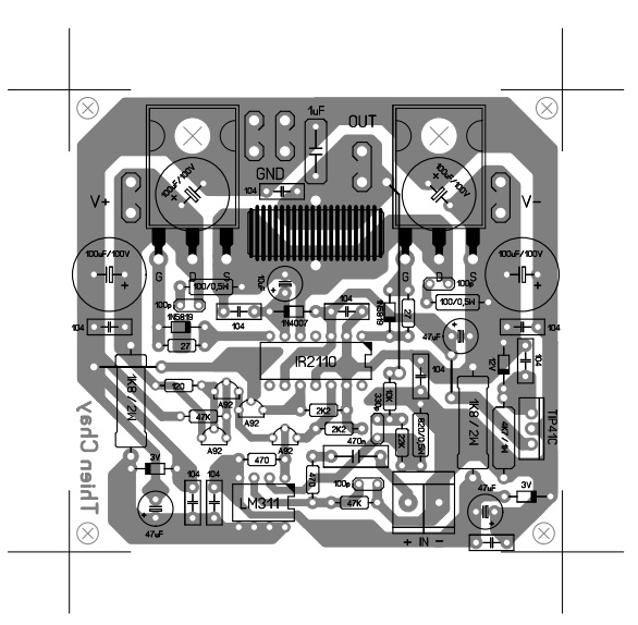

                              hi hi , bác thwcs post rồi đó , mạch này khoảng 900W - 2 Ohm .
                              Em có Layout lại cái mạch UCD dựa theo diyer Lycanlk bên Diyaudio , nhưng có sắp xếp lại cho hợp lý hơn và hợp phong thủy VN hơn
                              Đây là Layout của em .
Name:	UCD class D amp _  Layout Top.jpg
                              Đúng là như vậy đẹp hơn , nhưng sẽ có nhiều điều xấu hơn xảy ra ạ , vì Layout trong class D này rất quan trọng (các class khác cũng quan trọng) , nhưng với class D có thể gây cháy nổ hay hoạt động không được tốt nếu không hợp lý. Nếu em để sò quay đầu lại thì đường mạch từ các chân out HO và LO IR2110 đến cực G MOSFET sẽ khá dài , như vậy sẽ tăng khả năng hấp thụ cao tần , và theo lý thuyết thì tín hiệu đến cực G này nên càng ngắn càng thẳng thì càng tốt .
                              Thân .

                                [ATTACH=CONFIG]47920[/ATTACH][ATTACH=CONFIG]47921[/ATTACH]
                                hai con diode ở đầu vào. Nếu tín hiệu vào hơn 0,7V thì nghe âm thanh có bị "méo" không vậy bác?
                                Em vừa nghĩ ra một vấn đề volume của mạch này? mình chỉnh biên độ tín hiệu vào để thay đổi âm lượng. Mạch trên, tín hiệu vào thành xung vuông, lúc nào fet cũng dẫn bão hòa thì làm sao để thể hiện mức âm lượng to, nhỏ?
