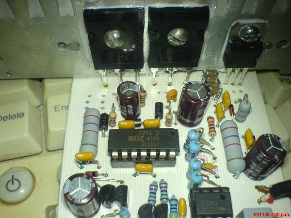

      Trong các mạch điều khiển mô tơ mà tôi sửa sử dụng IR để kích FET ví dụ như 21365 khi hoạt động cũng nóng như con chip trong đầu dvd vậy chắc con IR 2110 này nó cũng giống vậy nóng là do mấy con fet bên trong .
      nếu nó hơi nóng thì được thì nóng quá thì không ổn rồi. bác tép cho nó hát vài tiếng xem sao. nếu vẫn ổn thì cho nó miếng nhôm mỏng lên lưng là ok. chứ 2110 em lái fet cho inveter chỉ ấm thôi
            Nguyên văn bởi likes Xem bài viết
            hát khoảng 2 bài (cỡ 10 phút) là thấy nóng dữ. Lần sau sẽ kiếm miếng tản nhiệt cho nó xem sao.
                Bạn đo thử VB hay thay IR khác xem sao, trong mạch tôi dùng +/- 24V không thấy cái nào nóng cả. Kêu thì vẫn kêu, mà mọi thứ "lạnh như xác chết".
                • #98
                  Đúng là lạnh như xác chết thật (2 con FET CS + con TIp ).
                  Chà chà, bác nhắc mới nhớ mấy con IC này đều từ TQ, có thể nó bị lỗi cũng nên . Sẵn đang còn IR2112, IR2110 (con khác) sẽ thay thử xem thế nào rồi báo cáo sau ạ.
