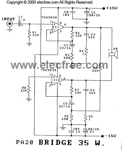

      • Ý của em là giống như mạch này, vẫn dùng nguồn đôi:
Name:	circuit amplifier.jpg
        ráp để tăng công suất, tín hiệu vào là nửa sin thì tín hiệu ra là hai sin đối xứng. Class-d dùng fet có thể ráp theo nguyên lý giống thế này để tăng công suất không? (vẫn dùng nguồn đôi).
        Xin lỗi các bác vì cái hình
        • Tín hiệu vào hai nửa cầu là hai tín hiệu ngược pha nhau, như trên đã nói. Ở đây, đảo pha cho lối vào tín hiệu của D class (tính từ IR2110) là đổi cực tính tín hiệu PWM.
          Ta luôn có 2 tín hiệu ngược pha để cấp cho LIN và HIN. Khi đảo pha (hoặc trong mạch full-bridge hoàn chỉnh thì chỉ cần đổi cực tính là xong) là ta đã có 2 cặp lối ra ngược pha rồi... Đi măm/ ực cái đã, khuya về trình bày rõ hơn. (nếu các bạn thấy rõ rồi thì cho 1 câu để khỏi hỏng bàn phím)
          Mà ở cái sơ đồ của bạn cũng vậy thôi. Lối vào IC1 là lối vào (+), vào IC2 là lối vào (-)
          Do mắc kiểu cầu nên biên độ điện áp lối ra được nhân đôi. Rất đơn giản, phải không nào?

            ý của em là: có hai mạch lớp D thì ta ráp "giống" hình để tăng công suất thì được không?

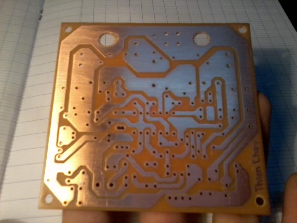

              • công nhận là đọc các bài viết của bác HTTTTH có nhiều điều hay để học hỏi ghê
                Em cũng đang theo chân bác Tep , linh kiện đã gần đủ , hi vọng sẽ hót được ngay khi đóng điện .
                Em xin khoe cái PCB của em ạ

                • À , bác Tep cho em hỏi là Layout bác đang dùng có ù xì hay hum gì không ạh , em sợ mấy cái này lắm . Bác thử tăng nguồn lên xem Fet có nóng không bác
                      Không hum, không xì.
                      (Bonus: Treble bén, bass thì nghe như nghe trong headphone (đủ)).

                          • Nguyên văn bởi thi3nch4y Xem bài viết
                            [ATTACH=CONFIG]48177[/ATTACH]
                            úi chà.cái PCB đẹp trai thế bác , chả bù cái bo em ủi và giặt xong nó như cái mền rách.
