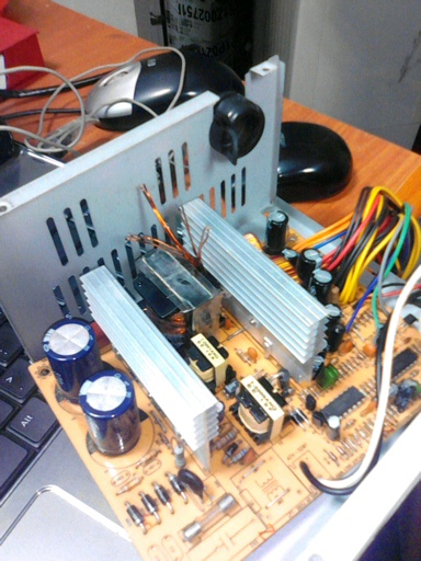

  • ta có thể dùng nguồn xung chạy class D được không mấy bác. chứ em thấy cục biến áp nặng tiền quá. nếu được ta có thể mod nguồn pc lại rất rẻ. khi đó ta sẻ có cái class D ngon bổ rẻ dưới 200k
    • Nguyên văn bởi likes Xem bài viết
      cái này cũng nằm trong kế hoạch.
      Hôm bữa có test thử bằng cách dùng PSU của máy tính, gỡ dây BA xung ra (đếm vòng), xong thay lại bằng dây nhỏ hơn để tiết kiệm thể tích. Sau đó quấn thêm dây lớn để cho ra nguồn đôi dòng cao và áp cao. Nhưng ( cái chữ nhưng quái quỷ này) khi gắn BAX vào lại bo nguồn và cho chạy không tải thì 2 con sò kéo đẩy trước BA xung bắt đầu nóng dần sau khoảng 59 giây .
      Hiện đang cho nằm chờ thời, chưa làm tiếp được. Ai có ý kiến gì không?

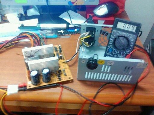

      • Mạch so áp để điều khiển nguồn nó nằm ở chỗ nào, tep phải "giữ nguyên hiện trường" cho nó.
        Khi tăng áp nguồn ra thì phải tăng cái điện trở (tải giả) lên theo. Không tăng thì nặng tải, nóng sò.
        Mà trong <59 giây đó, tép đã đo xem áp ra bằng bao nhiêu chưa, thông báo dùm cái ?

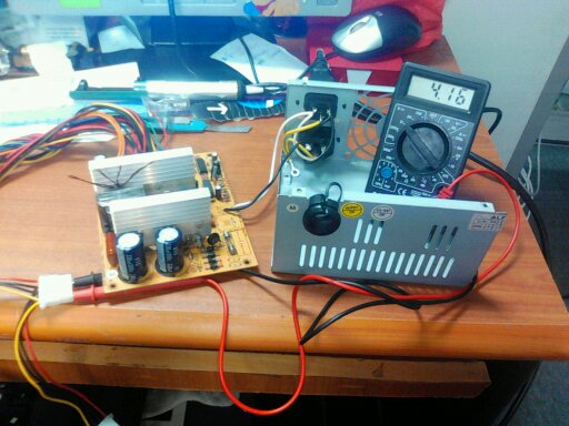

              À, em không thay đổi gì trên mạch, tức là chỉ thay dây quấn cũ của BA xung thành dây nhỏ hơn với đúng số vòng và chiều quấn dây (vì không dùng tới nguồn đôi 12v, đôi 5v). 2 Cái cuộn quấn thêm thì đưa 4 đầu dây ra ngoài và chưa mắc gì vào đó.
              **Áp nguồn cũ theo mạch PSU đang có là 11v9, sụt áp chút so với 12 v chuẩn). Áp 2 cuộn mới thì chưa đo vì chưa nắn lọc gì cả.
              Xem hình nè anh

                  • Mà có 1 dữ kiện nữa là khi tháo cục BAX ra để quấn thì nó bị bể lõi ferrrit cho nên phải dùng keo 502 dán lại. Vậy cho nên không biết nó có ảnh hưởng thế nào cho nên phải chờ kiếm cục nguồn khác rã BAX làm lại.
                    • Tôi nhận xét thấy, như là 1 "cui luật", diện tích cửa sổ được dành 1/2 cho sơ cấp, 1/2 cho thứ cấp. Như vậy cuộn sơ cấp cũ không cần thay đổi. Giảm kích thước dây là giảm công suất nguồn.
                      Khi tep quấn lại, chỉ quấn lại thứ cấp thôi. Tháo bỏ cuộn 12V và đếm số vòng để qui ra số vòng/von, sau đó nhân lên đến điện áp mình cần. Cuộn dây để lấy +/-Vcc được cuốn dây đôi, sau đó nối lại để có 1 cuộn 3 đầu ra. Tiết diện dây thì giảm theo cùng tỷ lệ.
                      Ví dụ muốn lấy +/-48V thì số vòng dây tăng lên 4 + 4 lần. Các cuộn -12V, +/- 5V được tháo bỏ, cũng được tính thêm vào tiết diện dây ban đầu. Tiết diện dây giảm 8 lần.
                      Đầu dây đầu tiên (theo chiều như của cuộn 12V) là -Vcc. Đầu giữa nắn, lọc lấy ra điểm 0. Đầu cuối cùng nắn, lọc lấy ra điểm +Vcc. Tụ lọc +Vcc có cùng trị số tụ lọc lấy điện áp 0, đầu dưới của tụ này nối vào "0V".
                      (Chú ý là khác hẳn mạch nắn 2 diode với biến áp thường)
                      Còn trên mạch cũ của PSU, có đường cấp điện áp so áp, tep phải khôi phục đầy đủ nếu không thì mấy em sò không biết đường nào mà "chạy", thế là chạy thẳng lên trời luôn.
                      @DThocviec, cuộn dây sơ cấp giữ nguyên, và sò cũ đã "dư sức" để làm việc với mức công suất được qui định bởi BAX. Không cần thay đổi gì bên "nóng" cả. Chỉ khi nào thay BAX lớn hơn thì mới phải nghĩ đến việc này
                      @ tep: Lõi có bị vỡ thì dán lại cho khít, vẫn dùng tạm được. Nếu bị "văng miểng" thì sẽ giảm công suất và nóng. Nguồn cũ bây giờ rẻ hơn bó rau muống, sao mà bạn phải chờ ?
                        Tep đã làm như sau:
                        - Cuộn sơ cấp gồm 2 cuộn (1 cuộn trong cùng và 1 cuộn ngoài cùng): vẫn giữ nguyên kích thước đường kính dây & số vòng. cho nên CS không đổi.
                        - Thứ cấp gồm 4 cuộn nhỏ ( -12 tới -5volt) + (-5volt tới 0 volt) + (0 volt tới +5 volt) + (+5 volt tới + 12volt): tất cả đều được thay bằng dây 0.4 li thay vì nguyên bản là 1,1 li và nguồn +-5volt là dây đôi) chủ yếu giữ nguyên áp cho mạch nguồn cũ không đổi và vì không dùng tới nó cho nên không quan tâm tới tiết diện dây (càng nhỏ càng tốt- cho gọn). Do đó các mạch bảo vệ, so áp ... vẫn hoạt động với áp cũ (+-5 &+-12) đều không đổi.
                        - 2 cuộn quấn thêm: tính theo trị số vòng volt nhân lên để quấn 2 cuộn 24 volt (chưa định làm mức áp cao hơn), với đường kính dây là 1.1 li quấn đôi .
                        Như vậy là đã giống với ý của bác HTTTTH rồi.
                        Sẽ tìm cục BA xung khác trong thời gian sớm nhất.
                        Sau 1 thời gian bỏ lăn lóc, giờ cấp nguồn đo lại thì thấy áp 12 và 5 volt (cũ) sụt quá nhiều, và sụt theo thời gian: mới bật thì 9 volt, sau đó giảm dần còn như trên hình trong khi 4 đầu ra 2 cuộn mới quấn thì để trống xòe ra như cái quạt chưa đấu vào đâu cả.

                          khi tăng số vòng thứ lên thì bác phải tăng trở hồi tiếp lên thì áp mới tăng theo. chứ bác tăng số vòng mà trở hồi tiếp vẫn giữ nguyên thì nó vẫn cho ra 12v và sò thì nóng phỏng tay
                          bác dò đường mạch sẽ thấy trở hồi tiếp là trở nối từ +12v đến chân 1 của TL494. ngoài ra các đường 3.3v và 5v cũng có trở hồi tiếp về chân 1. bác phải cổ lập bỏ các trở này đi.
                          nhưng bác đừng nên quấn lại BAX. cứ để nguyên thử với áp thấp cái đã. 2 chân bìa và cái "vòi" của BAX là bác đã có nguồn đôi +/- 24v nếu bỏ trở hồi tiếp đi.
                          còn cách gỡ BAX thì em nghĩ không nên luộc vì ferrit sẽ giòn và thay đổi kết cấu bên trong. bác cứ mua axeton về ngâm một buổi là nhẹ nhàng tháo ra thôi
                          nguồn pc bèo nhèo nhất cũng đã 350w rồi dư sức cho mình xài class D. em đã làm một cái sạc bình 100A dựa trên nguồn máy tính. nhưng nếu để chạy class D thì phải sửa lại phần chỉnh lưu và lọc. để rãnh em sẽ thử và post lên.
                          còn điều nửa là các diode xung lưng sắt của nguồn máy tính không có con nào chịu được áp trên 40v nha bác. bác phải liệu cơm gấp mấm. nếu chơi nguồn cao bác nên mua con HFA15TB60
