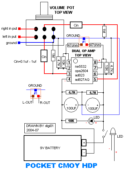

Chào các bác em là người mới đến ở đây.Tìm mãi trên mạng mà không có sơ đồ mạch của dòng IC OPA dùng để khuếch đại âm thanh nghe tai phone,rất mong các bác giúp em với.Xin cảm ơn các bác rất nhiều.

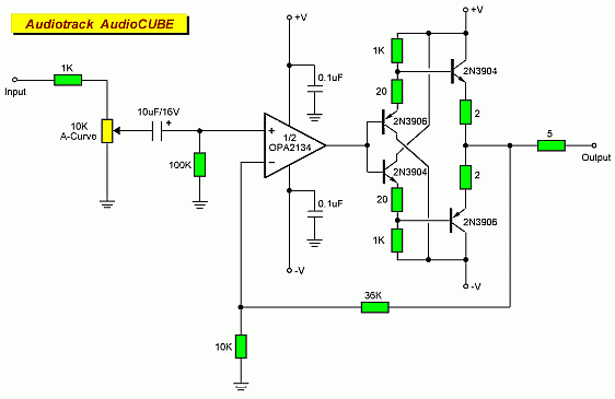

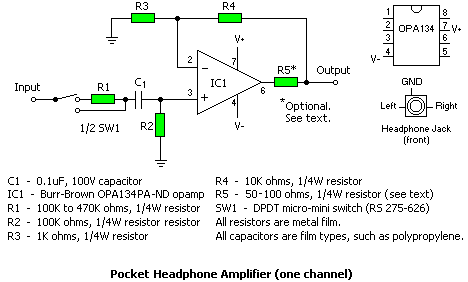

mình có một ít nè, nếu không ưng có thể vô trang này xem thêm nhé
http://headphoneamp.co.kr/
nếu muốn biết chân cẳng ra sao thì vào
http://www.datasheetcatalog.com/
Bác ơi. cái này đầu ra là cho tai nghe hả? với cả mấy cái sơ đồ này cũng đều như nhau mình chọn cái nào cx được hả bác. e đang định làm 1 cái mạch khuếch đại âm thanh cho tai nghe mà chưa biết nha nào.Nguyên văn bởi traivietnam Xem bài viếtmình có một ít nè, nếu không ưng có thể vô trang này xem thêm nhé
