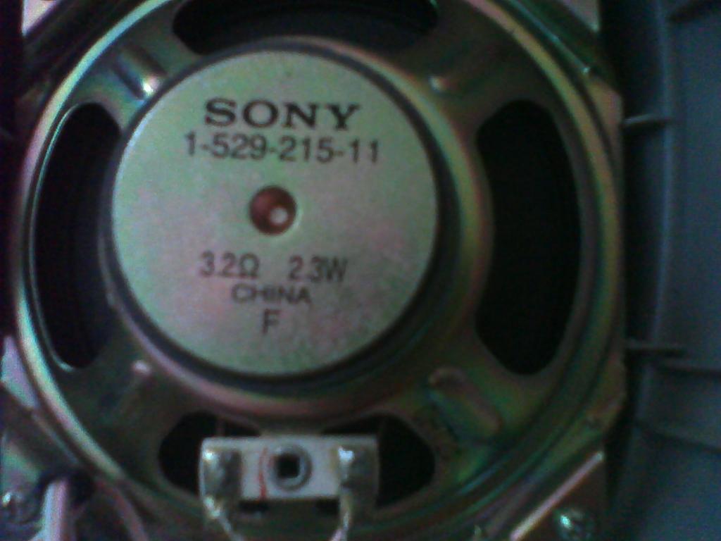

Cho hỏi chút về cái loa này với
Nguyên văn bởi canhsonao Xem bài viếtK biết trong cái cattse có bộ phận tăng âm cho cái loa này k nhỉ, để mình dùng làm loa đt ý
bạn co thế chụp hình cả 2 mặt up lên anh em chỉ cho.

Dò từ 2 dây loa nối vào con IC nào thì đó là con công suất,thường thì từ công suất qua giắc 3.5mm rồi mới đến loa.
Nếu ko biết nữa thì ghi hết tên mấy con IC lại,nếu con nào có tản nhiệt thì khỏe,công suáta chình là con này,nhưng cái loa bé thế kia chắc công suất cũng ko tản nhiệt đâu,bạn ghi hết tên lại rồi lên google seach lấy datasheet về ráp theo.Nghĩa là tìm tên các con IC đó để xem con nào là khuếch đại công suất.ĐT: 0972 20 58 68

Nguyên văn bởi admin1234567cái loa nè bự quá. làm sao nhét vô điện thoại hả bạn. nếu bạn dùng riêng thì được. trong casset có bộ phận tăng âm đó.bạn chỉ việc nối dây phone vào mạch đó thôi. 1 dây bạn nối vào mass.(-), dây còn lại bạn nối vào 1 chân bên trái của volume đấy.là đượcĐT: 0972 20 58 68

Nguyên văn bởi canhsonao Xem bài viếtcó 2 mạch. 1 cái ghi là toshiba TA2149N 02{}kc11 cái nữa tháo khó quáĐT: 0972 20 58 68

Nguyên văn bởi THSANG AUTO Xem bài viếtkhông cần ráp theo đâu. chỉ cần lấy cái boar đó ra cắt cụm mạch đó ra là được. đa số nó làm từng cụm riêng biệt.ĐT: 0972 20 58 68

Trời có 5 cái IC cơ. CXP83620. BA 6998FP 024H09. LC 7864...(bị mờ) . Toshiba TA 2068N 00256. 3 cái bảng mạnh to vật. hoa cả mắt. e chỉ mún đấu vào thôi chứ k phải làm loa dính trên điện thoại mà. Loa ngoài ý. miễn là nghe đc vì cái loa đài này nghe hay nên e mới mạo muội hỏi
