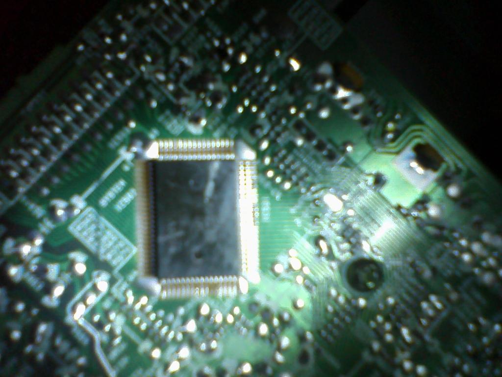

Nguyên văn bởi hoangnam555 Xem bài viếtChẳng có con nào cả,muốn giúp thì cho 500 ảnh,dò xem cái loa nối vào con IC nào,cho cái tên.
Nguyên văn bởi canhsonao Xem bài viết[ATTACH=CONFIG]49070[/ATTACH] đây là con Sony CXP83620. dây loa nằm trên bảng mạch con chip này. 1 bảng nữa là chíp quay đĩa CD hay sao ý. ảnh mờ quá
Thế thì hết giúp được rồi! chỉ còn cách kiếm LK khác ráp lại công suất thôi.ĐT: 0972 20 58 68

Nguyên văn bởi hoangnam555 Xem bài viếtI'm thua,dò theo đường mạch in nó đi vào con IC nào chứ nó nằm trên bo nào là con đó sao?
Nguyên văn bởi canhsonao Xem bài viếtAh cái cattse của tớ nó có nút bấm sau đấy hiển thị vol trên màn hình, nút + và -. nó trên bảng điện tử hết
Bạn tìm con IC đó rồi chụp hình lên đây. Cả mặt trước và mặt sau.
Nguyên văn bởi canhsonao Xem bài viếtMình vừa dò lại rất kỹ rồi, đi vào chỗ 3514. dò theo mạch SP L và SP R. 2 cái mạch này đi thẳng ra 2 loaĐT: 0972 20 58 68
Nguyên văn bởi radio Xem bài viếtThế thì phải dò IC công suất. Thường thì Ic này sẽ có tản nhiệt, chỉ mỗi nó có tản nhiệt thôi. Tín hiệu đưa ra 2 loa thường qua 2 tụ cỡ 470uF, sau đó nối đến jack Ear phone, rồi từ jack này ra loa.
