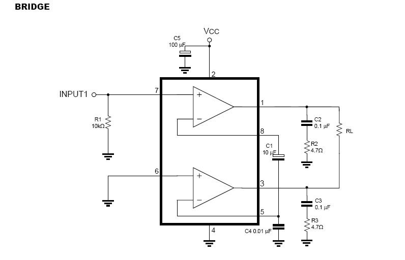

    các bác cho e hỏi tí.nhà e co cái đài casset hỏng.e phá tung ra lấy được cái loa(chỉ mỗi loa tròn tròn thôi ko phải như dàn loa máy đâu).lắp vào mp3 để nghe mà ko thấy gì cả.giờ phải làm sao?thanks

      công xuất ra của mp3 không đủ để phát ra loa đó đâu. muốn nó nói to thì bạn phải dùng một mạch khuếch đại âm thanh dùng điện ngoài .hoặc dùng ampli.

        còn nếu loa bạn công suất lớn cỡ 3W/loa trở lên thì sang đó tìm bài của mình có mạch con 2822n lấy về ráp thử đi mạch đó chạy loa xách tay là số 1 lun

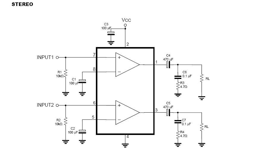

              Theo em thì nếu là MP3 ta nên làm mạch nhỏ gọn + Dùng pin mang theo luôn bên mình (đút túi luôn). Nếu như thế thì TDA2822 là hợp lý nhất, cái này các bác có thể dùng 2pin tiểu hay mua một pin ĐT lấy điện ra là ok. Em thử dùng pin ĐT loa 3W, chạy khá ngon.
                Tda2822
                Đây là nguyên lý của nó:
