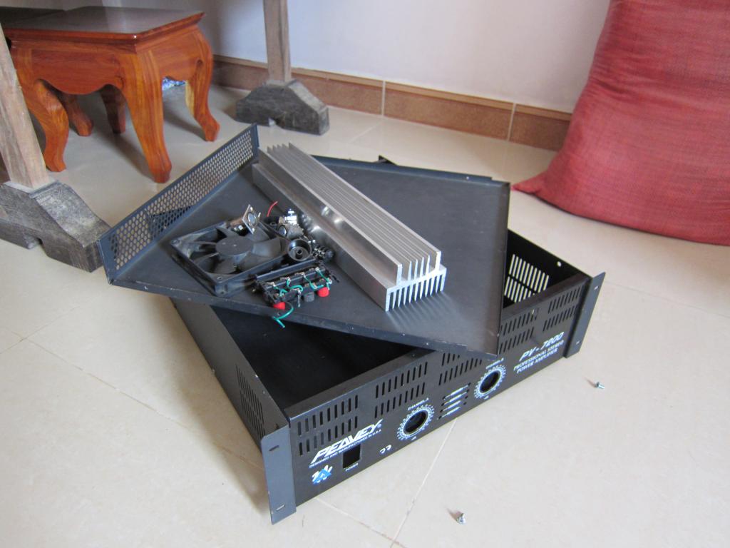

tình hình là em đang muốn làm 1 cục đẩy công suất 4000w. bác nào có mạch cho em xin với.

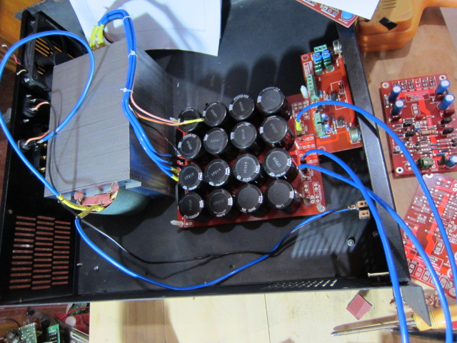

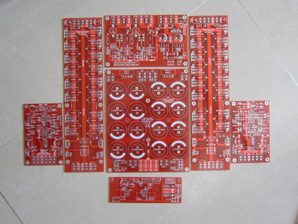

anh em mình giống nhau ghê. lúc trước em cũng nghi thế, sau khi trao đôi và làm thì quả là rất khó, 4000W đấu cầu thì có thể làm được.em đã tốn cho cái dự án này hơn chục chai rồi đấy nhưng chưa xong. tại mình không có kinh nghiêm, ích có người hướng đẫn. cục đẩy 4000W nếu làm đảm bảo chắc phải hai người khiên mới nổi. mấy cái bán 4T, 5T thì công suất bé lắm

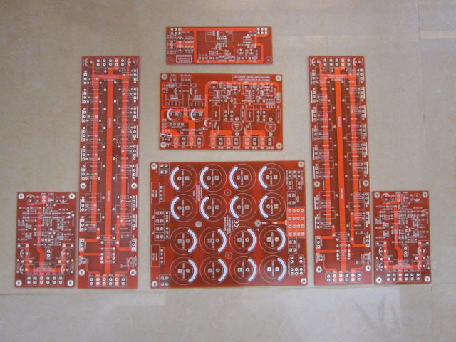

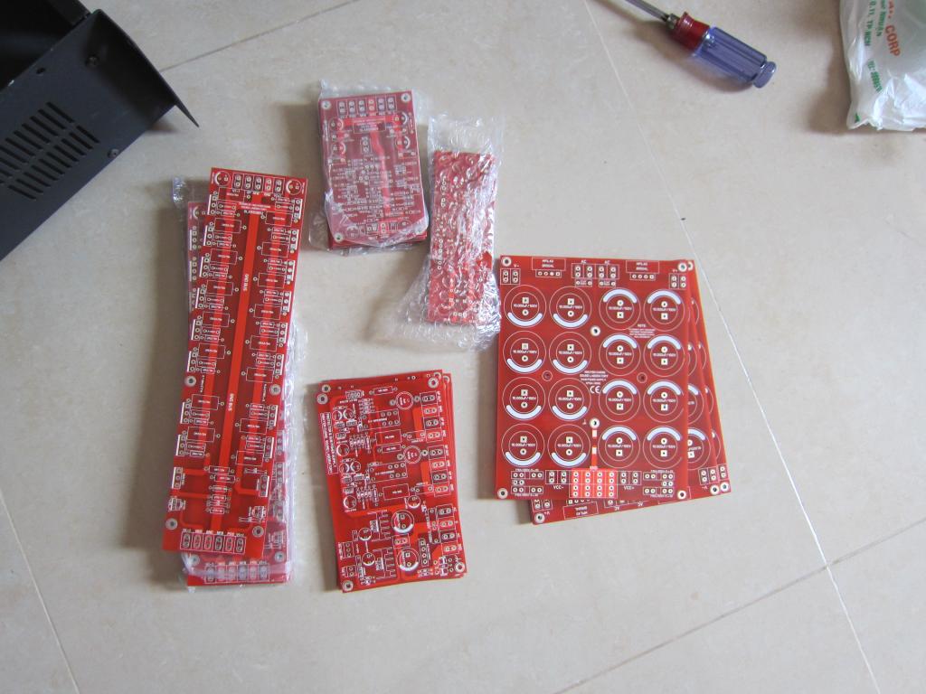

nếu bác muống làm thì em để rẻ lại cho một bộ bo công suất 2 lớp rất đẹp. bo làm ở sao kim công suất 500W/8om streo, chạy nguồn 95VDC nếu đấu cầu có thể lên 3600W. bo này em đan làm, nó chạy được rồi

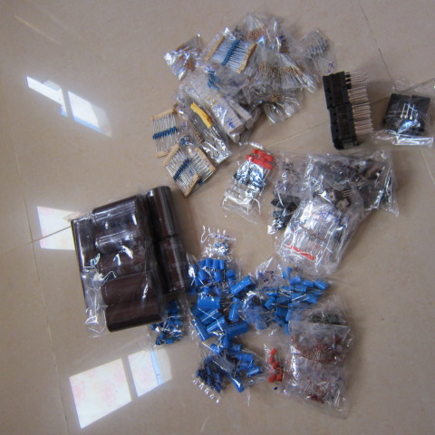

gửi anh vài tấm hình xem cho vui nếu cần thì ALo cho em 0913690780(Trình)

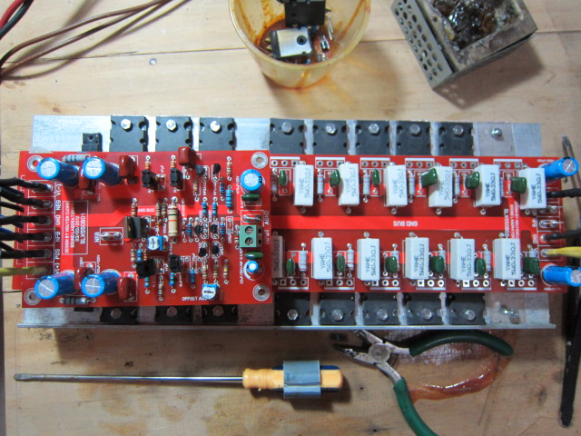

không biết bác dùng sò gì, nếu dùng c5200-a1943 thì em sợ không nên nổi 3600W, nếu tầm cỡ 1000w là phải dùng sò xịn rồi(cặp c5200-a1943 xịn hình như 70k hay sao ấy)
Ráp cầu thì công suất mạch tăng gấp 4 lần vậy nếu công suất stereo là 500 W cho tải 8 R thì ráp cầu 2 mạch chỉ được 2000 W với tải 8 R vậy sao công suất có thể lên tới 3600 W nếu tải 4 R thì công suất chỉ tới 3000 W là cùng ,chỉ đạt 3600 W với tải 2 R mà amp nội chưa đáp ứng được .
bạn muốn sơ đồ công suất 4000watts trên tải mấy ohm.Thông thường khi sử dụng công suất lớn người ta không dùng tải có ohm nhỏ.Còn một vấn đề nữa là công suất này là rms hay là peak to peak.Bạn nói rõ minh có thể hương dẫn giúp bạn vì mình có khá nhiều kinh nghiệm trong việc này.
theo mình nghĩ nếu công suất lớn thì nên chơi class D hay class nào có hiệu suất cao thôi, chức class AB thì 4000w thì tốn điên 7000w( hơn cái bình nóng lạnh),
ái za các bác tính kỹ ghê, 3600 hay 4000 em nghi là mình làm được hết nhưng phải có kiến thức với mạnh về tài chính. linh kiện thì có thể mua ở nuóc ngoài. em thấy bên VNAV.VN họ cũng mua đấy nhưng họ làm amly chỉ để nghe nhạc thôi.
