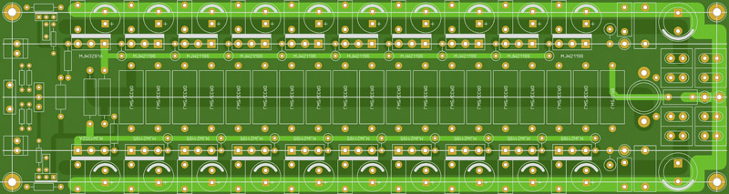

                  Nếu vậy, mọi người đồng ý thì tôi sẽ thiết kế, layout một ampli công suất tương đối lớn với class AB/B.
                  Khoảng 300 ~ 500W/8 Ohms/kênh, với mức nguồn từ +/-80 ~ 100VDC. Dùng 16 ~ 18 sò công suất ON Semi/Sanken/kênh. OCL ai muốn BTL để 1200 ~ 2000W/8 Ohms thì gắn thêm tầng đảo phase vào.
                  Thiết kế này khá giống với sản phẩm Hi-end của tôi, nên ai muốn đi con đường hi-end thì đi, muốn con đường PA cũng tốt.
                  Board sẽ có 2 phần: Front-end + OPS. Kích thước sẽ giới hạn cho các tản nhiệt rack 2U, 400mm Crest CA9 có bán rộng rãi.
                  Và chúng ta làm dự án nhóm, nhưng báo trước, tiền PCB sẽ không rẻ đâu, vì PCB FR4, 1.6mm thickness, 2 layers, mạ xuyên lỗ. Theo tiêu chuẩn điện IEC/UL/CE.

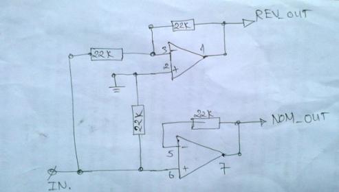

                  • Đảo pha thế này được chưa bác
                    Nhiễu điều phủ lấy giá gương
                    • Bên khuếch đại không đảo sai rồi, set gain = unity (=1). Tại khuếch đại đảo cũng thế, set gain = unity.
                      BW negative sẽ bằng 1/2 BW positive.
                      Cách hay hơn là dùng DRV134 của Texas Instruments, chính xác hơn cho 2 nửa tín hiệu positive & negative.

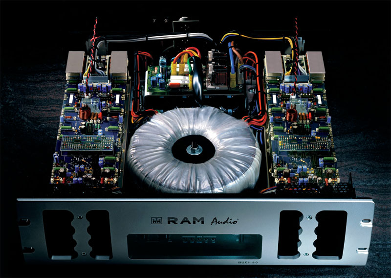

                      Khi làm xong, cấu trúc sẽ gần giống thế này, 2 kênh 2 bên, ở giữa là biến áp + bộ nguồn.Click image for larger version
Name:	RAM Audio-BUXII-5.0.JPEG
                      Nhưng xem ra nhiều sò đấy.

                              Tài liệu nghiên cứu thì cả mớ sách về power amp tiếng Tây của Doglas Seft, Bob Cordell, Ben Duncan, Randy Slone, Nelson Pass, Marshal Leach... và khoảng vài chục ngàn trang tài liệu lung tung nữa.
                              Dự án X250 hiện giờ đã layout xong hoàn toàn, còn giờ layout thêm vài mạch kèm theo (có cả bản Professional 36 sò đã nói ở trên). Khoảng 1, 2 tuần nữa là đặt PCB. Layout để đặt luôn 1 thể, lắt nhắt nó mắc.
