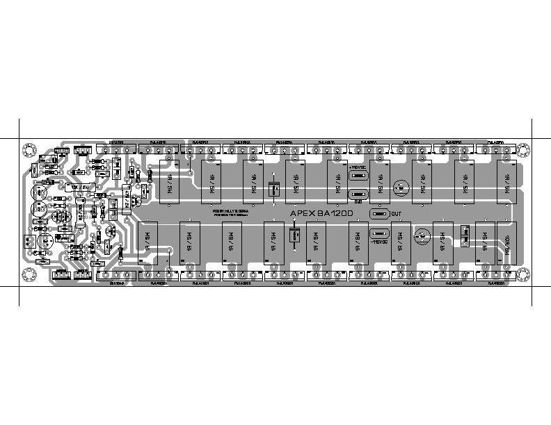

Bạn biết đọc trị số điện trở, tụ không? Sao bạn không tự làm bo nè? Tại sạp chuyên bán PCB Nhật Tảo có bán 2, 3 bản board dùng cũng tốt. Bạn tự ráp lấy nè, tự tay DIY cho mình con ampli mới thú vị.
Mình sẽ hướng dẫn chi tiết. Nội dung nó nằm ngoài chuyên mục 4000W này rồi, nên bạn vui lòng trao đổi qua email: nguyenlaboratories@gmail.com.
Vì bo mua sẵn, chất lượng linh kiện rất kém => chất lượng kém nốt, phân cực chưa đến class B, nên sẽ có méo xuyên tâm (crossover distortion).
Tự sản xuất bo, dùng trở Đài Loan + tụ Deawoo, nên chất lượng cao, âm thanh tinh tế hơn nhiều.

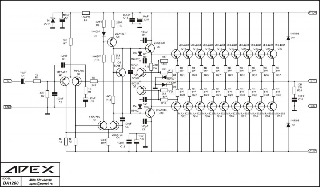

Diyaudio đang làm cái này, dùng 110V rail. Tuy nhiên, mạch quá căn bản của kiến trúc Otala - Hitachi 1977. Cdom = 100pF, Double Emitter, vi sai thiếu cascode, không base stopper, 110V rail & linh kiện như vậy nên dùng con có SOA lớn như MJ2119x, MG6331...
Như vậy, mạch này chất lượng không cao lắm, ở mức trung bình, dễ làm, ít tốn kém. Tuy nhiên, rất nhiều hãng hi-fi & hi-end đều dùng cái kiến trúc này.
//Nếu làm <10tr thì chỉ giảm bớt linh kiện nhập khẩu. Do hoàn cảnh VN khá thiếu thốn linh kiện tốt, nên phải nhập về dùng, nếu muốn sản phẩm có chất lượng cao.
Bên vnav, có dự án X250, nó được thiết kế với tiêu chuẩn hi-end, trans output dùng MJL3281AG/MJL1302AG, nguồn +/-70V nên sẽ khoảng 250W/8R. Còn khi thay bằng hệ MJ2119x, nguồn 100V, nó sẽ khoảng 500W/8R, 1000W/4R. Tuy nhiên, đó không phải là mục đích khi thiết kế.
Ampli hệ chuyên nghiệp cần nhiều sò hơn nữa để khi dùng nguồn 100V, để có thể khai thác tại tải 2 Ohms an toàn. X250 chỉ 12 trans/kênh.

Tổng kết là thế này, con số 4000W này rất khó hoặc không thể đạt được, ngay cả với tải 2R. Còn tiến hành balanced thì lại quá nhiều sò. Class D công suất lớn hỏi bạn Thienchay ấy, dự án đó cũng không thành công. Class H, G thì cũng khó, class TD (Lab Gruppen) với nguồn regulated càng khó hơn.
Như vậy, chỉ nên giới hạn ở 350 ~ 500W/8R, nguồn 85 ~ 100VDC, >12 ~ 18 sò/kênh.
Mạch điện không chỉ là mạch công suất không, mạch nguồn, hệ thống relay bảo vệ DC, mạch khởi động mềm, 1 biến áp xuyến 2000 ~ 2500VA.

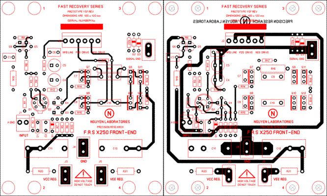

Nếu nhiều bạn muốn, có thể làm dự án chung => giảm chi phí PCB, linh kiện. Mạch điện tương tự X250@vnav.
Đó là PCB, còn các bạn muốn chế biến nó sao tùy các bạn. Không ai cấm bạn dùng nguồn 50V, cũng như không ai cấm dùng 2SC5200 fake. Đó là 1 dự án mở. Giống Android, muốn làm sao thì tùy hãng sản xuất, Google chỉ phát triển nền.
