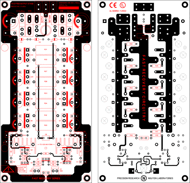

      Còn ở mức thấp hơn, kok và hi-fi thì đã làm mạch này, 8 trans/kênh, nguồn 65VDC. P150.

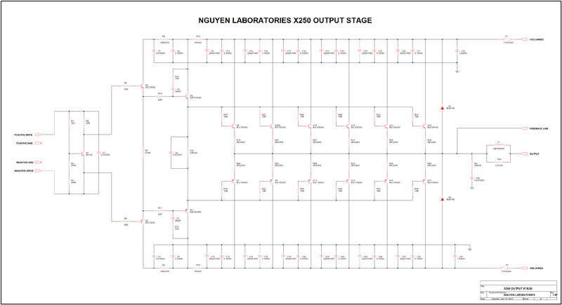

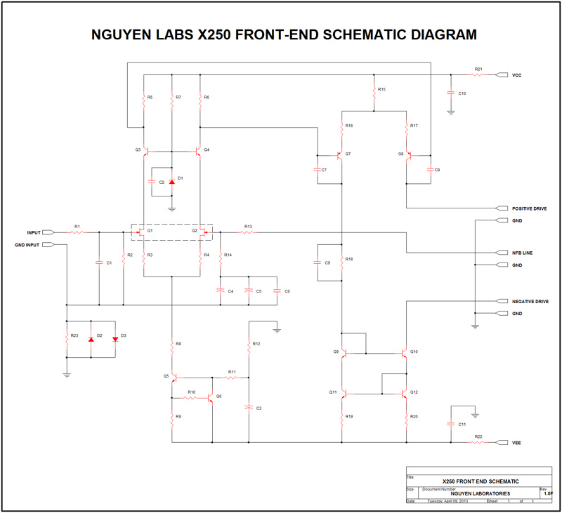

                        Sơ đồ sẽ giống 90% mạch X250. Nhưng nhiều sò hơn, set dòng tĩnh cao hơn.
Name:	X250 - Front-end_schematic.jpg
Name:	X250 - Output stage_schematic_resize.jpg
                        • vấn đề đã dc đơn giản hơn giá thành cũng giảm đáng kể nếu dùng cặp 1943 5200
                          nếu như vậy thì nên dùng jfet đầu vào vì đã sử dụng 5200 1943 rồi mà con sd bjt dầu vào thì âm thanh như bình thường
                          vậy thì còn giá pcb thì sao bác
                          • 2, 3 người thế này, chắc khoảng 1.7 ~ 2tr/bộ đấy. Càng nhiều càng rẻ mà.

                              • Nghe cái giá làm PCB đã bỏ chạy hết rồi nhỉ?!
                                Vì đây là dự án nhóm, có sự tham gia của mình, nên không tính công sức thiết kế. Layout PCB là 1 việc khá là hại não & tốn thời gian, hao coffee + thuốc lá. Nhanh thì 2 tuần, chậm thì cả tháng. Như dự án X250, thiết kế gần 1 năm.
