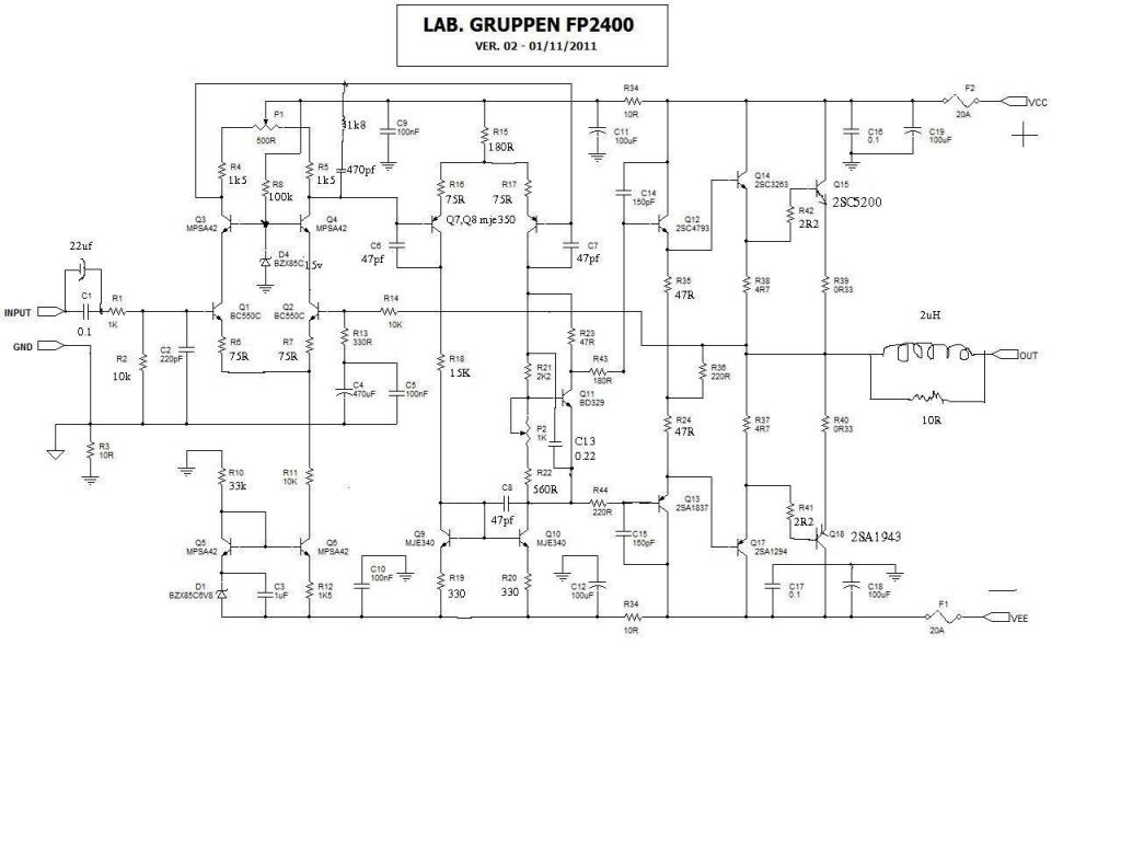

Nguyên văn bởi tuyennhan Xem bài viếtBo đặt với số lượng ít nên giá cao với lại bdquetoi phải chi thêm 2 T công vẽ nên giá thành hơi cao , tôi đặt 5 bộ như thế thì giá chỉ khoảng 1 nữa thôi vì tự vẽ bên gia công chỉ việc chụp phim và làm mạch . Mạch của bdque tôi có gì đặc biệt hơn mạch của Nhật tảo mà phải đặt riêng trình bày sơ sơ về chỉ tiêu kỹ thuật để anh em nào thích thì dễ chia sẽ hơn .
Nguyên văn bởi bdquetoi Xem bài viếthiiiiiiiiiii có người làm chung thì thích rồi. chi phí để làm 5 bộ bo này hế 6T anh à ( em nhờ người vẽ hêt 2T, tiền làm mạch in hết 4T). nếu anh cần thì em để lại anh 1T2 bao gồm tiền gửi luông(có thể thương lượng) anh ở SG phải không. do em nhờ người khác vẽ nên nó hơi mắc anh à.mạch 2 lớp, mạ xuyên lỗ. chạy 32 sò 2SC5200/2SA1943. em thấy rất đẹp.
nếu đồng ý thì gọi cho em nhé 0913 690 780 (Trình)
Nguyên văn bởi Quocthaibmt Xem bài viếtÚi ! chạy 4kw mà lại chạy sò C5200 - A 1943 à??? thế thì có lấy thúng mà đựng thôi! ở nhưng ampli khủng bây giờ người ta toàn chạy bằng FET thôi, nó vừa mạnh lại ít tốn linh kiện,nếu có cặp thuận nghịch thì dễ làm nhưng giá thì hơi bỏng tay, còn lắp đơn(một loại) thì dễ dàng hơn nhiều, thí dụ lấy 6 con K1019 hoặc K1020 X2(12con) cho mỗi kênh, chạy đẩy kéo dạng B nguồn+/_ 120vdc thì chắc sẽ gọn gàng hơn nhiều , chứ 32 sò kia thì thằng chạy ít thằng chạy nhiều không đều đâu, khi mà tải xuống 2,8 ohm thì eo ơi em mỏi chân lắm, mỗi đứa một bè thì kẹt lắm đó!còn chạy FET thì khi tải xuống 1 ohm nó vẫn thế, chỉ khổ là khi thiết kế thôi nhưng bù lại khi đập thì rách màng về mẹ la thôi!!!

em nhòm cái đống boad của bác bdquetoi là em biết bác bay từ vnav sang đây rồi.nếu em không nhầm thì cái đống này có liên quan tới bác walk.. thì phải.em thì cháy nổ bên đó suốt nên hiện đang gác nỏ hàn ôn tập rồi.làm ampli sò mệt quá.bắt đầu từ con số 0 đích đến là con số 10.biết còn nhiều gian nan nhưng càng gian nan thì lại càng tiến gần đến thành công.
Nguyên văn bởi dinhhay Xem bài viếtem nhòm cái đống boad của bác bdquetoi là em biết bác bay từ vnav sang đây rồi.nếu em không nhầm thì cái đống này có liên quan tới bác walk.. thì phải.em thì cháy nổ bên đó suốt nên hiện đang gác nỏ hàn ôn tập rồi.làm ampli sò mệt quá.Tôi học hỏi hiểu biết của bạn và chia sẻ hiểu biết cho bạn.
ở bên (VNAV) các bác ấy yêu cầu cao quá mình theo không kiêp. với lại mình không có duyên lắm , chắc tại an nói kém nên ích được moi người giúp, nên mới lan thang qua bên này nhưng tình hình cũng chẳn khả quan cho mấyLast edited by bdquetoi; 03-09-2012, 18:21.
Nguyên văn bởi bdquetoi Xem bài viếtbác này tinh măt ghê. em thì vừa làm vừa học. làm cái gì cũng mệt cải nhất là cái này, chu vi lại cũng tại không có điều kiện học hành đàng hoàn mà ra cả
