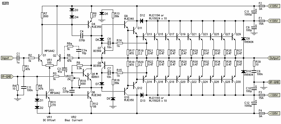

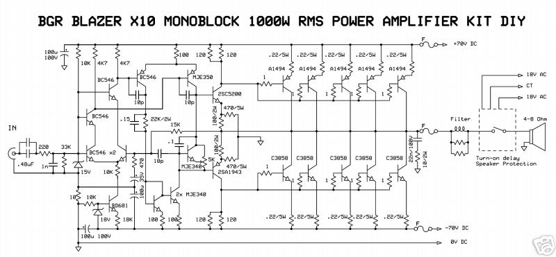

Số là thế này, trước đây mình cũng có ý nghĩ này, cũng tìm được vài cái schematic từ 500W tới 1K.
Đính kèm là 2 cái 1KW.
Cái Blazer10 dùng C5200/A1943 để ... lái đám sò CS nhưng mình thấy sò kiếm khó quá (tới giờ chưa ra mấy con MJ15022) nên đành treo đó. Anh em củng góp ý kiến cho vui.
Cái còn lại thì tính mua cái Robot 3K quấn lại
hoặc phải làm nguồn xung mới ổn.

linh kiện nếu tìm không ra ở VN mình thì chỉ còn nước tìm ở nứoc ngoài thôi. không thì mình thay con khác vào chứ đâu nhất thiết phải là con đấy đâu anh.quang trọng là mình hiểu được tính chất của nó thì có khi thay con khác vào chạy hay hơn cũng nên
phần nguồn thì theo em bác nên đặc quấn cho nó đẹp chứ biến áp xuyến mà mình ngồi xỏ từng vòng chắt chết mà không đẹp. như cái biến thế em quấn, dự định là quấn ra 25A nhưng dây to quá nên quấn nó không hết đành phải thay dây nhỏ hơn cũng đông nghĩa vết công suất sẽ giảm, làm thiệt hại gần 2kg đây đồng. biến áp xung thì có người làm cho mấy cái main công suất lớn chậy ổn rồi ,cả cái main chỉ có 14kg (http://vietkeyboard.net/showthread.php?t=19993) em đang muống mua cái này về nghiên cứu
em gửi bác cái này xem cho vui có cả PCB nếu rảnh bác làm thử xem
Legend-quasor_jagodic_1KW.PDF
quasor amp data & pcb.pdf
với điều kiện ỏ trỏng chắc làm cái này không khó.Last edited by bdquetoi; 04-09-2012, 12:53.
