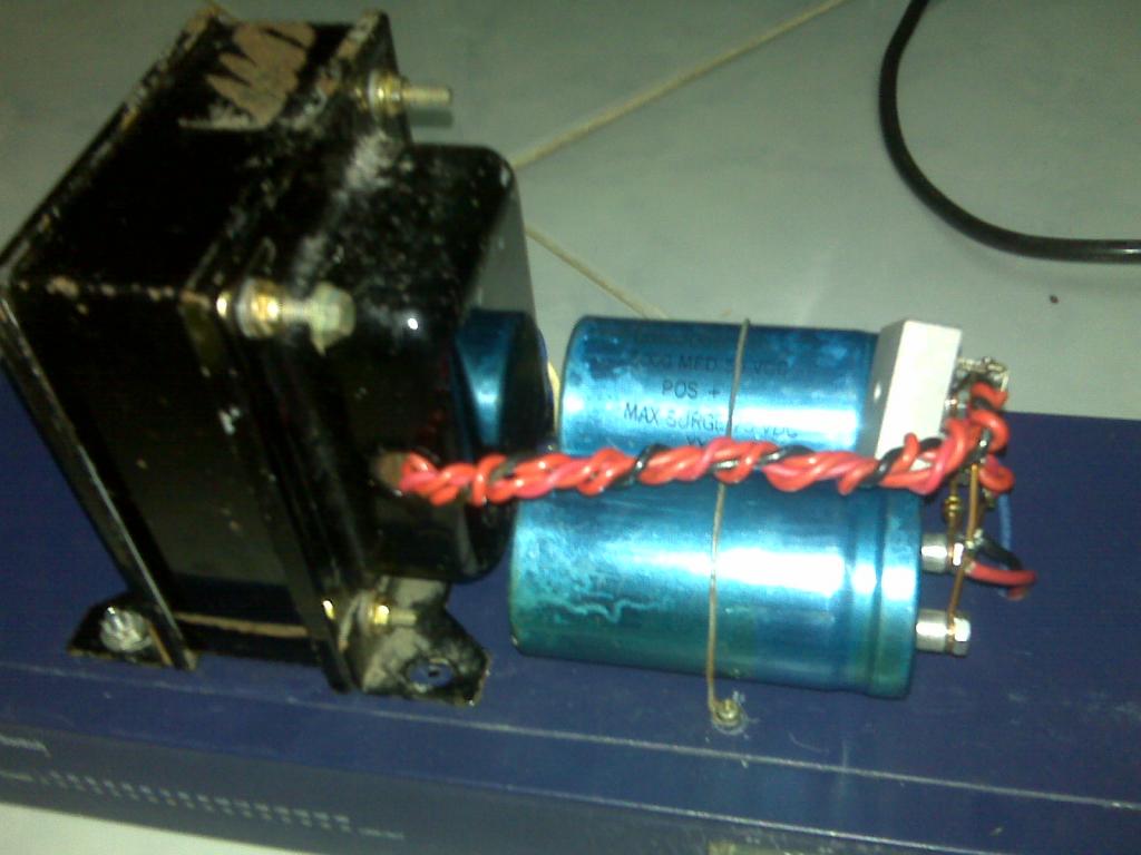

              Tiếp theo là gì nhỉ? Thiết kế phần nguồn:
              Lưu ý điện áp DC sau khi nắn khoảng 1.414 (căn 2) lần điện áp AC thứ cấp. (Chính xác là bao nhiêu phụ thuộc vào cách nắn và những linh kiện đi kèm).
              Chọn cầu diot với dòng định mức phù hợp, chọn tụ lọc nguồn phù hợp.
              Tụ nguồn có 2 thông số cần quan tâm là áp làm việc và điện dung, chọn tụ có áp làm việc = 1.414 lần áp DC sau khi nắn. (Nếu tụ xịn có thể chỉ cần lấy = 1.2 lần là đc), điện dung của tụ nguồn về lý thuyết thì càng lớn càng tốt nhưng ko nên lớn quá dễ làm nóng biến áp nguồn hoặc hỏng bo công suất, khuyến cáo dùng thêm các tụ có điện dung nhỏ dần mắc song song để có hệ tụ có điện dung lớn nhằm tăng độ lợi cho quá trình nạp xả tụ. Cần mắc thêm các tu gốm điện dung bé để lọc nhiễu, có điều kiện mắc song song vào hệ tụ một con điện trở xả cho tụ để an toàn. Khi thiết kế nguồn nên xác định luôn điểm mass tổng của toàn âm ly, thường là tại chân chung của 2 tụ lọc nguồn chính (nếu là nguồn đôi) hoặc tại chân (-) của tụ lọc nguồn chính (nếu là nguồn đơn), lưu ý điểm này cần được nối với vỏ máy.
              Lấy ví dụ là một bộ nguồn âm ly tôi vừa mới lắp để các bạn tham khảo:
              Ở đây cục BA có thông số: Áp sơ cấp 100VAC, áp thứ cấp 30-0-30VAC, cầu diot 35A, 2 tụ nguồn có thông số 50WV - 5000MFD.

                sao lại 100v ac, cắm vô là cháy đấy
                SĐt: 01238004961
                  Nguyên văn bởi mrbaosuper Xem bài viết
                  Tất nhiên chẳng ai dại gì mang cục BA 100V cắm vào điện lưới 220V bạn ạ!
                  Cần mua gấp chung cư (Hà Nội) diện tích trên dưới 50m2 để triển khai dự án nhà thông minh!!!
                  0989313142
                    thì mình biết nhưng sao không phải 220v ac mà lại 100v ac( có thể bác gỡ ở máy ra), như vậy phải làm thêm cục biến áp từ 220-100
                    SĐt: 01238004961
                      Một thiết bị mà bất cứ người chơi âm ly nói chung cần phải có đó là bộ đổi nguồn (hoặc ổn áp) từ 220V ra 100V- 110V - 120V bạn ạ! Cái này của tôi dùng áp 100V vì tôi quen các thiết bị CDP, Tuner, Tape, Phono và Âm ly dùng điện 100V thôi. Chỉ là ví dụ, còn thiết kế lắp ráp bao nhiêu là tùy mọi người mà! Quan trọng là tận dụng đồ có sẵn!
