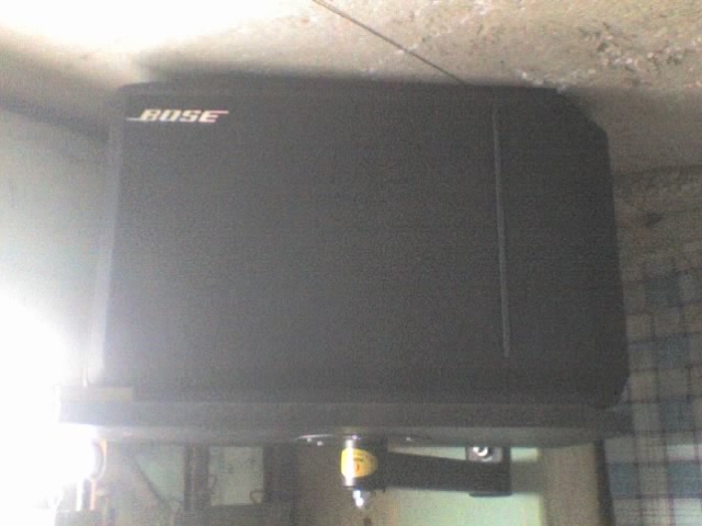

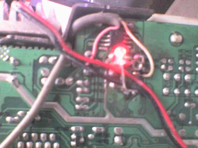

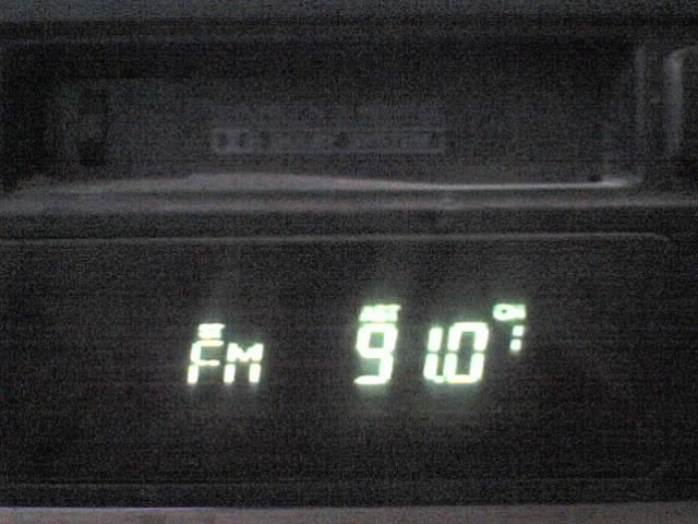

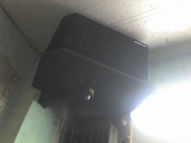

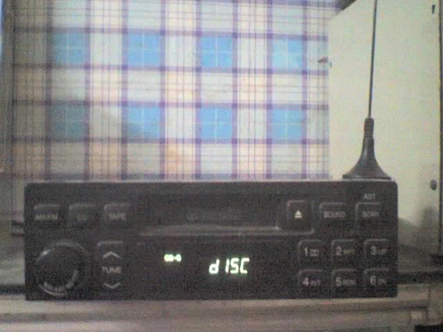

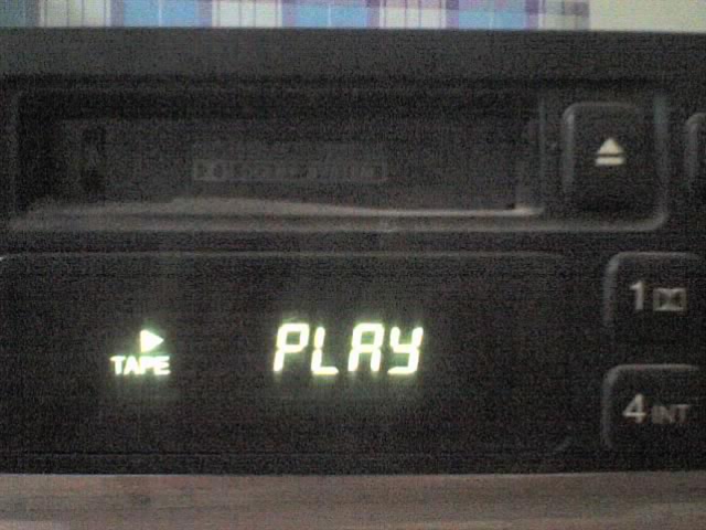

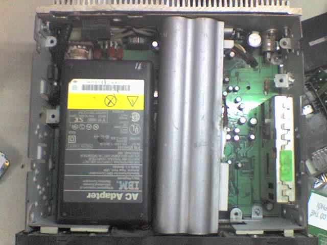

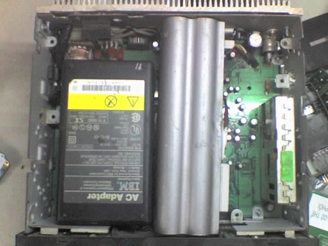

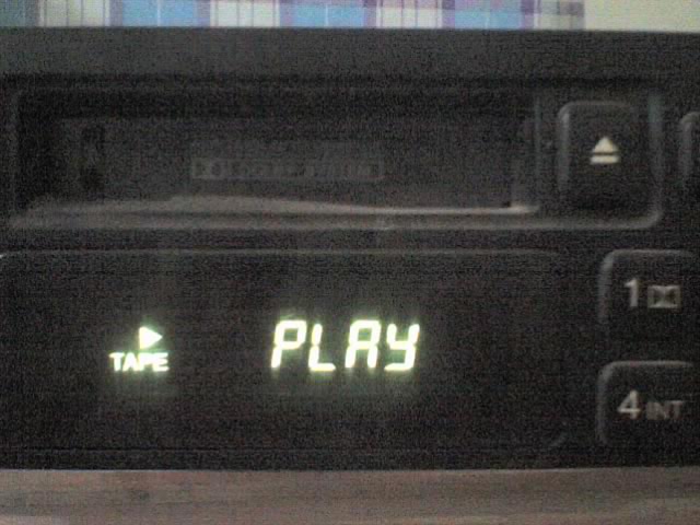

                đây là sản phẩm của e
                Ampli oto mua đồ hỏng 150n về sửa
                nguồn và pin của laptop nhà có sẵn (điều chỉnh nguồn 1 chút để có 12V)
                loa 2 bass: 350n + 2tress:30n + 2 trung 40n + vỏ loa 350n + tem 15N + giá 90N + phân tần nhà có sẵn = 875n
                Mạch tạo xung dùng leo 7 mầu để chuyển sang chế độ CD (nghe nhạc trên máy tính) vì ko cần xung chính xác.
                Anten xin đựoc...
                Tổng thiệt hại trên 1tr nhưng bù lại đựoc ampli có FM (tại mình thích nghe VOV giao thông) pin laptop dùng được 2h (mở hết công suất) khoảng 50W . và mình đảm bảo nghe to và hay ko khác gì ampli công suất lớn.

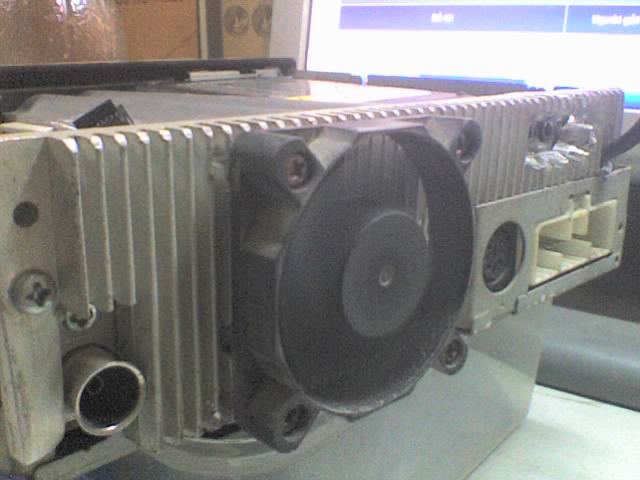

                • #53
                  Loa boss tự lắp.
                  CS dùng TDA8571J trên data là 45W x 4, nhưng trên thực tế là 45W / 4. Mọi ng đừng lầm tưởng vì mình đã thử nghiệm rất nhiều lần.
                  Mình lắp thêm quạt tản nhiệt cho CS cho nó mát 1 chút
                  • #54
