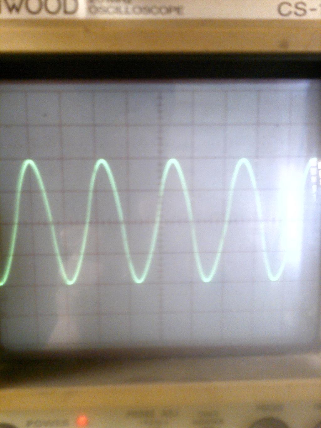

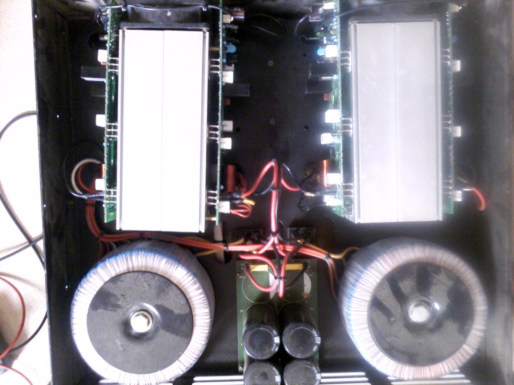

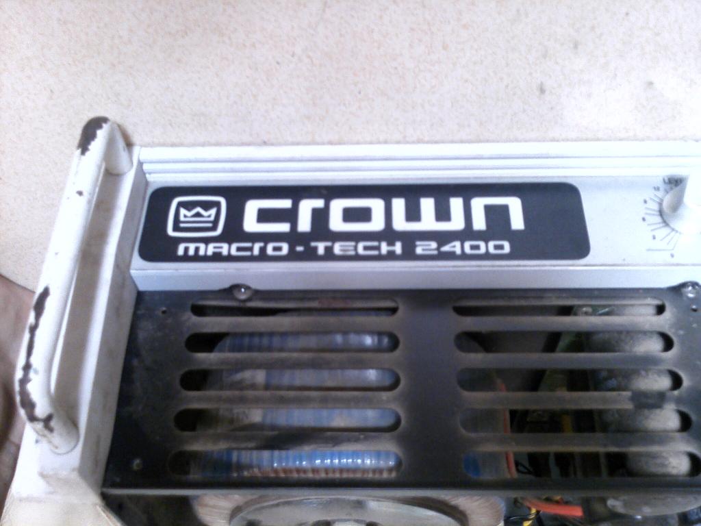

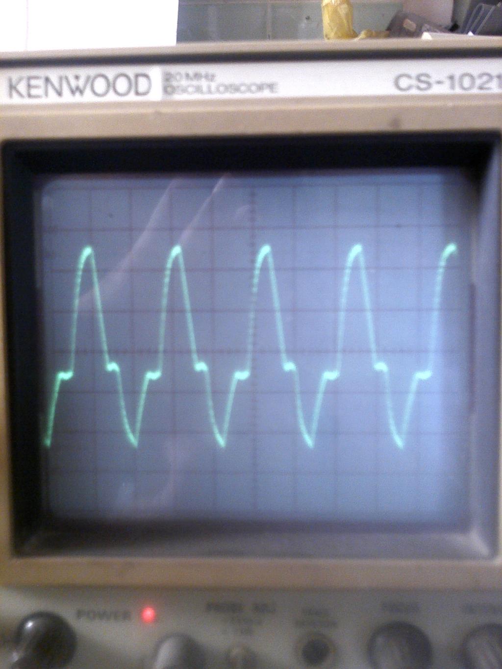

                Các bác cho em hỏi về con Crown macro-tech 2400 của em
ID:	1375368 Click image for larger version
                bị hư 1 kênh Ch2, khi không có tải thì sóng ra như thế này

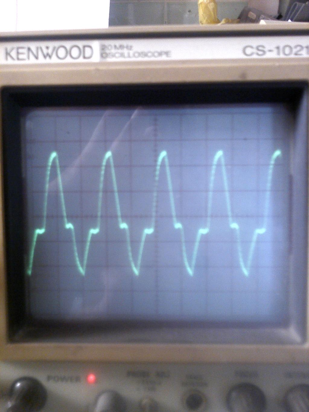

                nhưng khi có tải thì nó bị như vầy
                ah con này là dạng đẩy kéo cầu H, em đo nguồn với điểm giữa thì ko đều như mạch kênh còn lại
                như vậy thì con ampli của em bị hư gì vậy ạ
                nhờ các bác giúp giùm em!

                      Có rất nhiều nguyên nhân gây ra hiện tượng trên nên không thể chỉ chính xác được , nguồn chênh đấu nguồn bên tốt vào thử không chênh là hư nguồn , vẫn chênh là do trong bo có linh kiện rò rỉ . Có sẵn 1 bên tốt là cơ sở đối chứng để so sánh số đo 2 bên nên tìm ra chổ hư không khó lắm đâu với lại có cả ốc xi lô nữa mà tự tin lên đi chúc thành công .

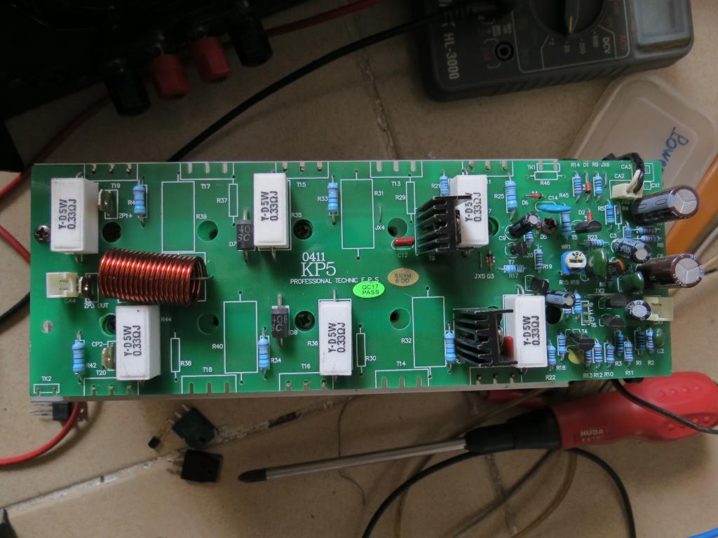

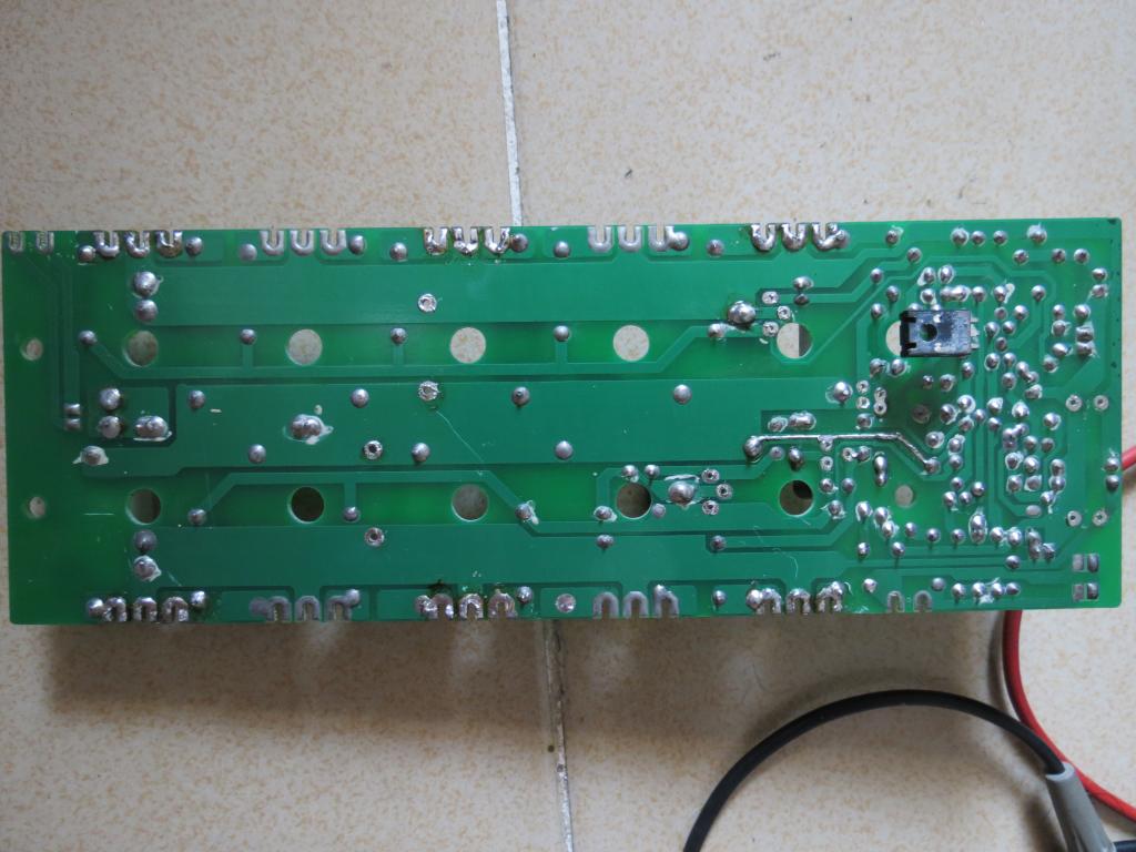

                        Em mò cả buổi vẫn chưa ra bệnh của mạch các bác à
ID:	1375403 Click image for larger version
                        đây là mạch của nó, em đã tháo các con transistor công suất và cả con darlington luôn rồi mà điện áp điểm giữa vẫn bị lệch
                        bác nguyendinhvan ơi giúp em với!
                        • #27
                          Kiểm tra con diod cấp nguồn trên bo xem có rỉ không biến trở chỉnh còn tiếp xúc hay đứt , máy này hàng Tàu bo mạch rất dỏm xài được 1 thời gian thì rò rỉ tùm lum steps mang bo ra chà sạch sấy khô rồi dò mạch theo mấy đường nguồn xem có chổ nào nghi rò thì dùng mũi dao rạch cách ly ra nhất là những chổ có màu nâu do quá nhiệt .

                            Em đã tháo hết 2 con diode to đó ra rồi, tháo transistor công suất, 2 con transistor darlington trong 2 cái tản nhiệt nhỏ rồi nhưng đo nguồn vẫn có điểm giữa và vẫn bị lệch
                            Còn vụ chà rửa mạch thì em chưa thử, mà em ko biết là chà bằng cồn có đc ko vì em ko có acetone
                            Chân linh kiện thì em thấy chân nào bị xỉn màu thì em đều hàn lại hết rồi bác ah nhưng vẫn ko đc : (
                            • #29
                              Chà xà bông thôi aceton bay màu bo hết trơn xấu lắm , cái vụ bo rò điện chỉ có ở hàng tàu hai đường mạch gần nhau bị rò rạch lũng cả bo mới hết thiệt chán . Rò nguồn phải xem rò + hay - rồi lần theo nguồn mà đo hên thì thấy ngay còn không đo hoài không thấy lắp vô cấp nguồn lại rò sửa muốn điên cái đầu .
