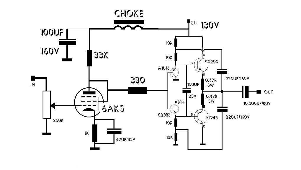

    Chào các bạn.
    Xin giới thiệu với các bạn mạch ampli hybrid cực kỳ dễ lắp, rẻ tiền nhưng những gì thu được sẽ làm bạn hoàn toàn bất ngờ. Bạn sẽ có một thứ âm thanh đủ sức gây sửng sốt cho bất kỳ dân chơi âm thanh sành điệu nào. Âm thanh vượt xa hầu hết các ngôi sao hi-end đang rơi rụng hiện nay
    Đây chính là tất cả những kinh nghiệm thực tế và triết lý thiết kế âm thanh mà mình cô đọng lại, tối ưu hóa thành một mạch điện không thể loại bỏ thêm thành phần nào nữa...cũng là một trong những thành quả đơm hoa kết trái của hơn 30 năm làm âm thanh mà mình vui lòng chia sẻ với các bạn.

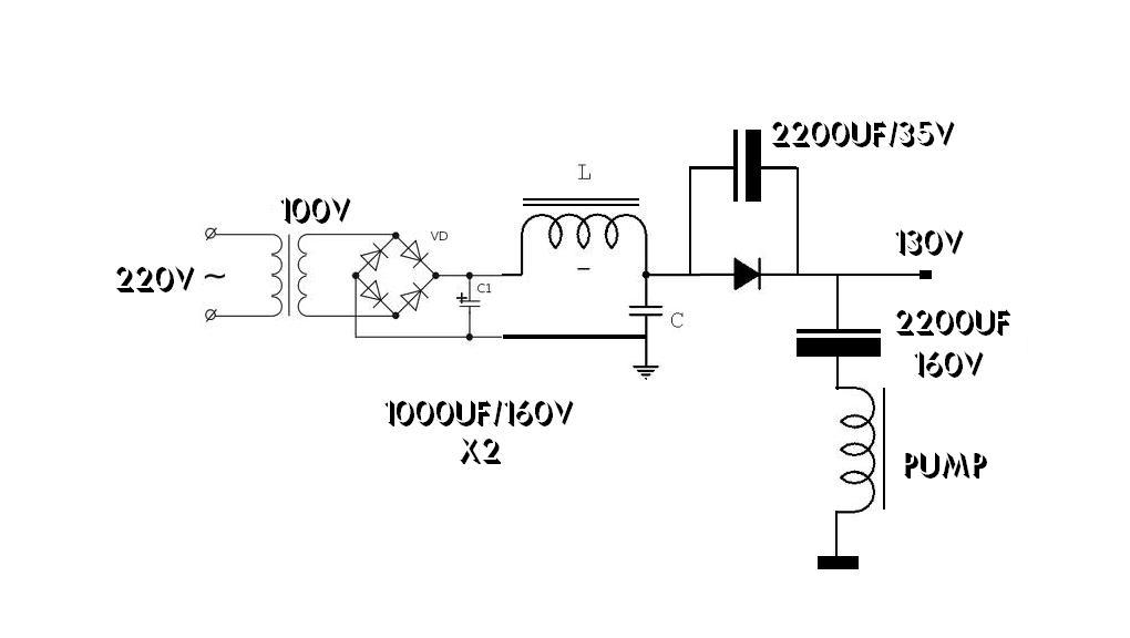

    Bạn có thể chuẩn bị bộ nguồn như sau:
    Để cho nhanh bạn có thể đến chợ Nhật Tảo tìm mua biến thế cách ly cho TV 21 inches, có sẳn đầu ra AC 100V. Cuộn choke L có thể dùng lõi 5A quấn đầy dây 0,8mm, nhớ chừa air gap khi vô Fe, cuộn PUMP thì có thể tận dụng bất kỳ cuộn sơ cấp, thứ cấp 110V của bất cứ cuộn biến thế nào bạn có.

          Mình chưa làm về đèn anot bao giờ. Bạn cho mình hỏi cuộn choke để làm gì, công suất của mạch là bao nhiêu watt.
              Chào bạn,
              Các cuộn L dùng để lọc nguồn cung cấp cho phẳng, sạch, hạn chế tiếng ù, hum, nó cũng góp phần tạo sự dynamic cho âm thanh, làm bản nhạc có sức sống hơn. Cuộn PUMP là một trong những sáng kiến đặc biệt của mình, xin bạn tham khảo tại đây:
              Triệu Bàn Tay: Sự cứu rỗi cho tất cả các nguồn điện
              Cuộn PUMP này góp phần hoàn thiện âm chất của ampli rất tốt.
              Ampli này có thể cho công suất trên 60w/8 Ohm

                    Chào bác Green_Age! lúc nào bác ghé qua cũng có luồng sóng mới Theo như hình trên sao không lắp thêm cuộn dây lọc nguồn cho tầng phía sau? A1013 và C2383 kích hai "cụ còng" có quá sức không?

                      Hình như mình cũng đã vẽ cuộn choke này rồi mà? Nó nằm trong hình mạch ampli luôn.

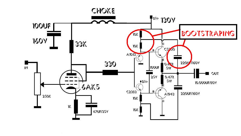

                      Hai cụ còng này được kích một cách thoải mái nhất vì a1013/c2383 chỉ làm nhiệm vụ đệm tín hiệu thôi, phần năng lượng để "thúc" hai cụ do chính các "cụ" ấy tự làm lấy qua tụ 220uF/160V và các điện trở 10K.

                        Điện trở 10k thì dòng kích chân B trans cs tối đa 6mA.
                        60w-8ohm thì Ic tầm 3A.
                        Vậy hFE min=500 cơ à.
                        Ko biết em tính có đúng ko

                            Tầng công suất của mạch này chạy theo kiểu B trượt (lên AB) để giảm méo không đường thẳng. Dòng phân cực tĩnh là 6mA nhưng dòng phân cực khi hoạt động không nhất định là như vậy, mà thay đổi theo mức tín hiệu.
                              cái này cũng tương tự như mạch pre tube + pow,mà đã làm tube thì làm luôn class A cho nó đồng bộ,em làm power fllower 99 và pre 6N1 SRPP,nghe rất đã,nóng hổi như lò nung
