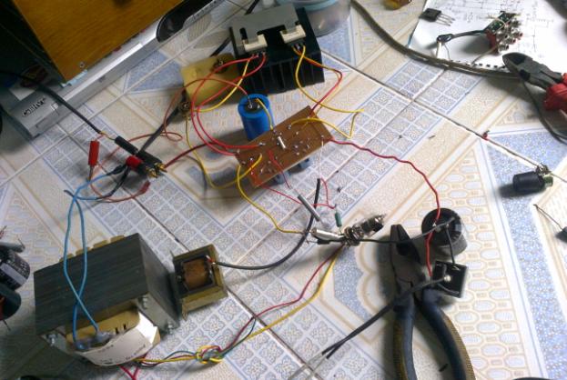

    Hôm nay em đóng điện . Sò nóng rực.. .. nghe nói bác nào bảo class B mà nóng thế ?
    Áp chỗ out trước tụ lệch nhau khá nhiều.. Bên out đến nguồn - là 50 volt
    Bên out đến nguồn + là 74 volt
    Em đấu tụ out thì đầu + tụ nối vào mạch. Đầu - nối ra loa..
    Loa nhận tín hiệu từ đầu out và mass ( nguồn âm ) ..
    Nguồn sau nắn là 137 volt .. Hơi cao tí..

        Tháo sò ra đo vưỡn ngon.
        Tụ xuất em dùng BC 4700uF/ 100v. Thế mà đo đầu ra vớj mass lạj có DC mớj lạ chứ.?
        Tháo ra cho thử con 330uF/ 400V vào cũng thế. Sao lạ vậy cà...
        Cứu em...
        Nhiễu điều phủ lấy giá gương
        • Không có loa thì bác đo sẽ có điện áp DC. Chuyện bình thường mà.
          Vấn đề là áp DC ở giữa cặp sò đã được Vcc/2 chưa.
          Sò nóng rực là do dòng phân cực bị lớn quá.
            điểm đó em đo rồi.. nó ko cân ạ..
            vừa đo xong ,, 1 bên 46 volt. 1 bên 88 volt..
            chết chửa ..

            • Amp chạy nguồn đơn dùng 2 con cùng loại dễ cân bằng điểm giữa hơn 2 con khác loại nếu mạch không có phần chỉnh cân bằng, mạch của GA con công suất thường được phân cực ở mức cao để có chất âm hay nên sò công suất thường nóng hơn mạch amp khác và GA cũng là người ủng hộ quan điểm mạch không dành cho những người thích ăn sẵn của LH cho nên khả năng có thay đổi là rất cao thế nên khi ráp mạch nên tham khảo lý thuyết để dò lỗi mà sửa lại cho hợp lý .

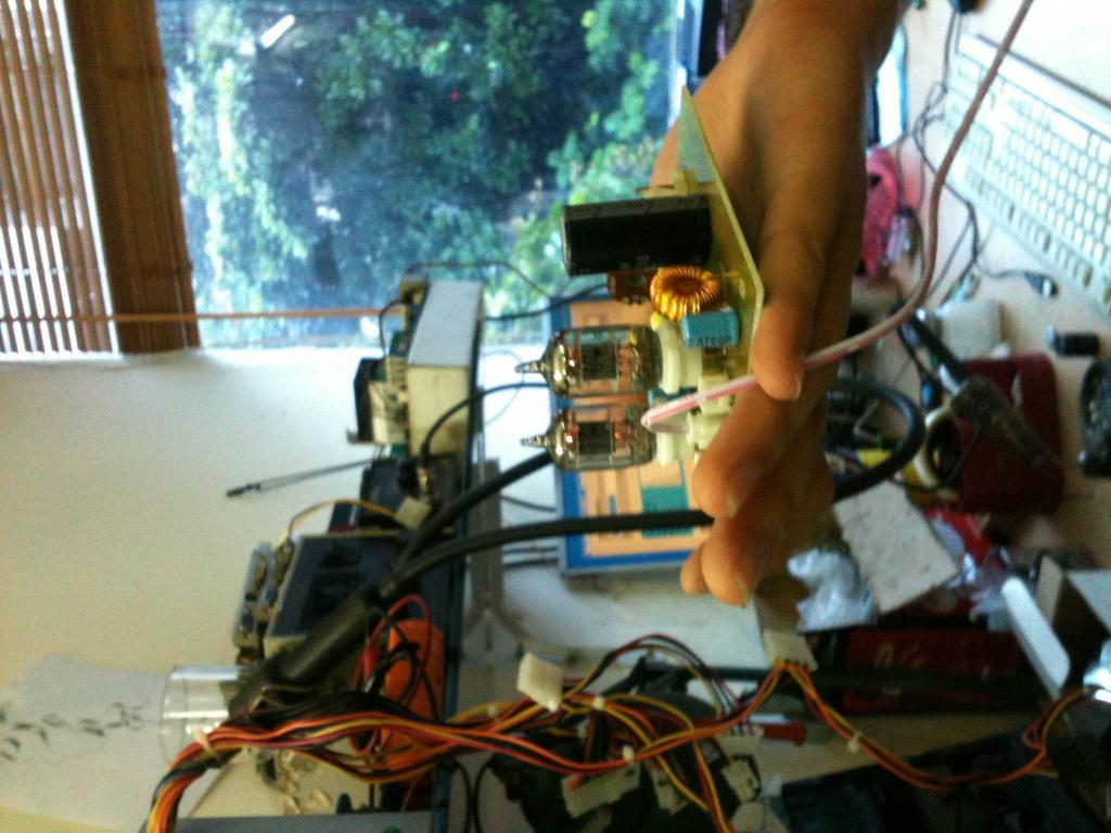

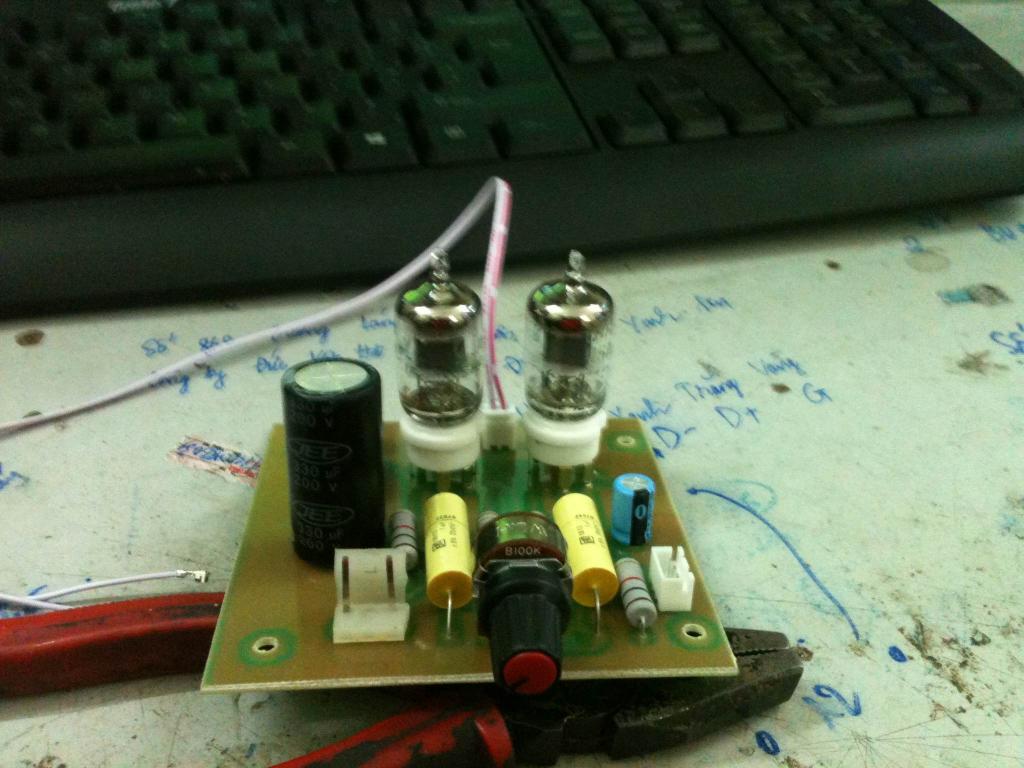

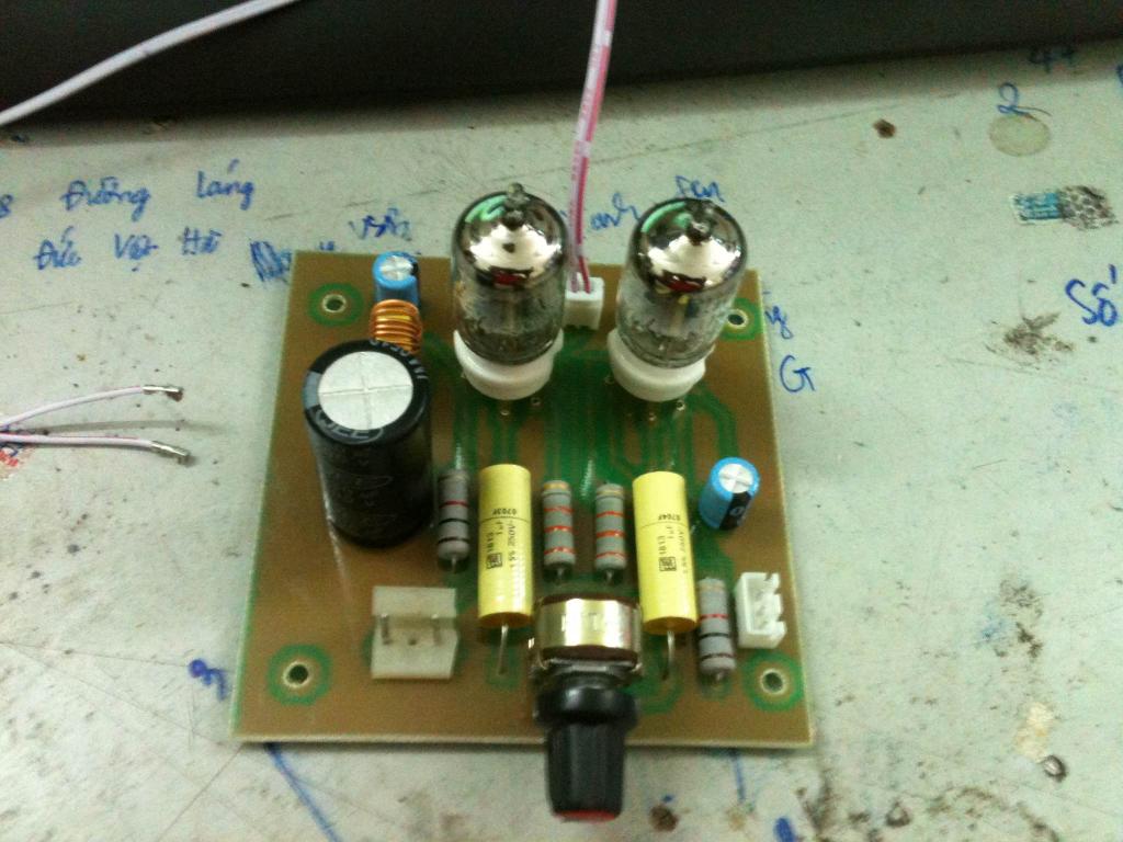

              • Mình nhờ bác chipben sửa lỗi nên ngon rồi!~ Đây là những hình ảnh về bo 2 kênh! Nhưng mà mạng nhà mình lỗi nên k up đc. Các bạn qua link FB của mình xem nhé. hehe

                  Ok ! Up đc rồi nè

                    • Hình như k sửa gì bạn ạ! Chỉ thêm 2 con tụ liên lạc vào đầu vào thôi! Còn class A chạy phải nóng chứ! Trước mình có ông nướng cả mực được cơ mà
