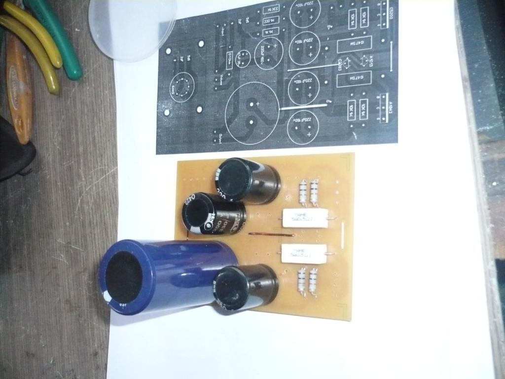

cái tâm huyết của bac G-A ngoài mạch công suất ra còn có phần linh kiện bù dòng của nguồn nuôi nhé mọi người ráp cho đủ thì chất lượng âm thanh sẽ tốt.

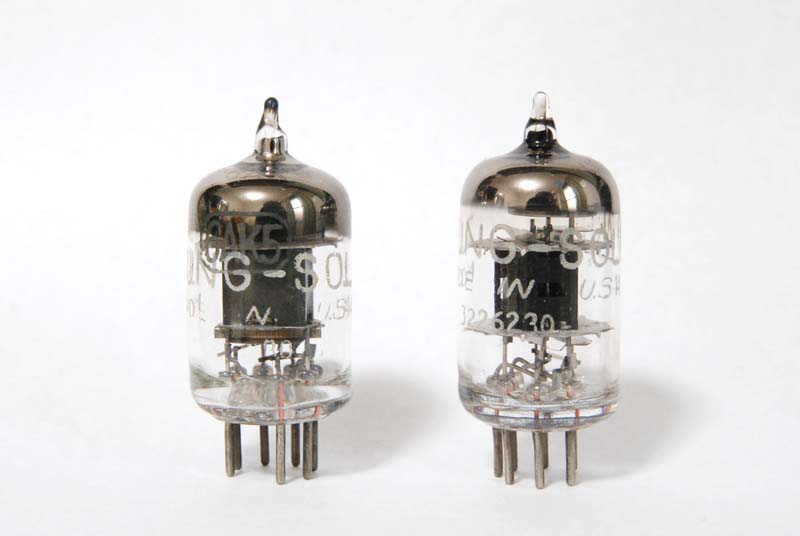

6AK5 là đèn điện tử (tube) này.Nguyên văn bởi known Xem bài viếtBác Green-Age cho em hỏi tý cái mạch bác up "CHOKE" là "cho" cái gì thế ak
Em muốn rap thử 1 cái mà ko biết ra hiệu hỏi con "6AK5" là gì em mới tập tọe món này mong các bác đừng ném tội em
Còn tube là gì thì hỏi anh Wikipedia.

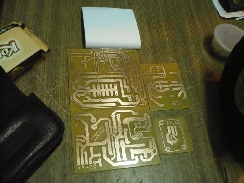

.................................. :dNguyên văn bởi tepriu Xem bài viếthết thuốc rửa, rửa mãi tới nửa đêm mới được tới đây

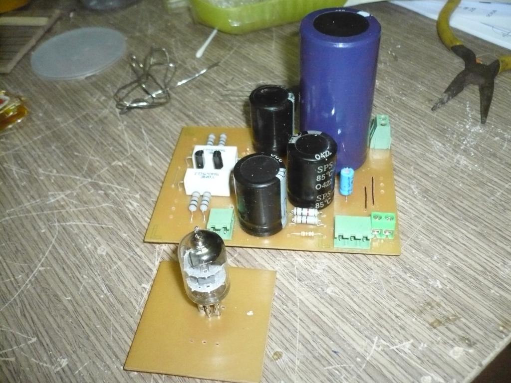

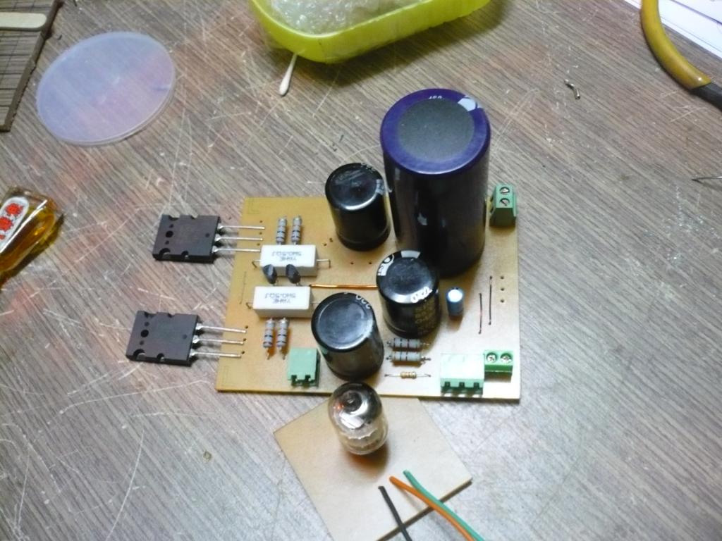

. Cái hybrid ở góc trái dưới. Vì không có đế đèn nên tính hàn luôn lên trên bo (bên phải dưới)Trái đất luôn tròn vì vậy bạn chẳng thể nào nhìn thấy phía cuối con đường đi...
Keep moving forward...
Tép riu nhiều xiền quá cái gì cũng chơi , cái baby car tới đâu rồi , không có đế thì khoan lỗ nhét lọt chân đèn cài đèn vào lấy ruột đồng của dây điện thoại gỡ từ cáp nhiều đôi dây khoanh vài vòng trên từng chân chừa 1 khúc để hàn lên mạch là ổn .Nguyên văn bởi tepriu Xem bài viếtHết thuốc rửa, rửa mãi tới nửa đêm mới được tới đây
Hừ hừ, em thì nghèo như con mèo, nhưng trở có sẳn, tụ 160v-200v đang mua, bóng thì có bác nông tặng (thanks bác nông).Nguyên văn bởi tuyennhan Xem bài viếtTép riu nhiều xiền quá cái gì cũng chơi , cái baby car tới đâu rồi , không có đế thì khoan lỗ nhét lọt chân đèn cài đèn vào lấy ruột đồng của dây điện thoại gỡ từ cáp nhiều đôi dây khoanh vài vòng trên từng chân chừa 1 khúc để hàn lên mạch là ổn .
Đang cố tìm cái gì đó để gắn chân tăm cho dễ thay vì hàn lên bo (kiểu như chân jack nguồn 4 sợi trong máy vi tính).

KHông có đế đèn em dùng chân jack đồng của jack nguồn máy tính làm luôn.
Đã xong, giờ chỉ còn thiếu BA nguồn thôi, hiện chưa kiếm ra.
