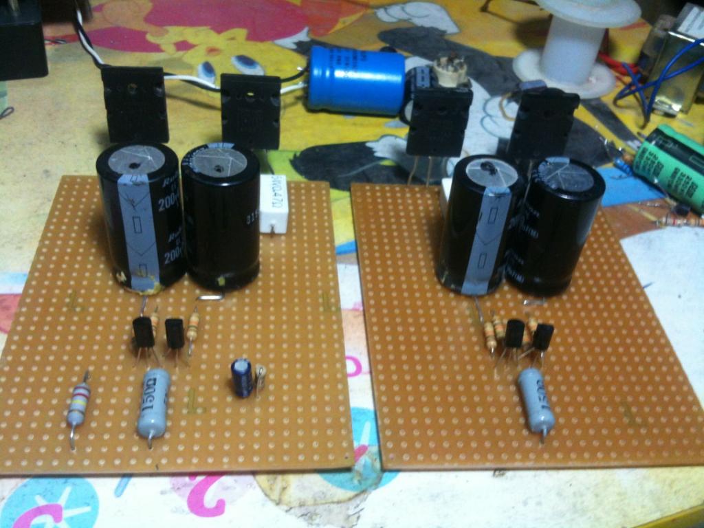

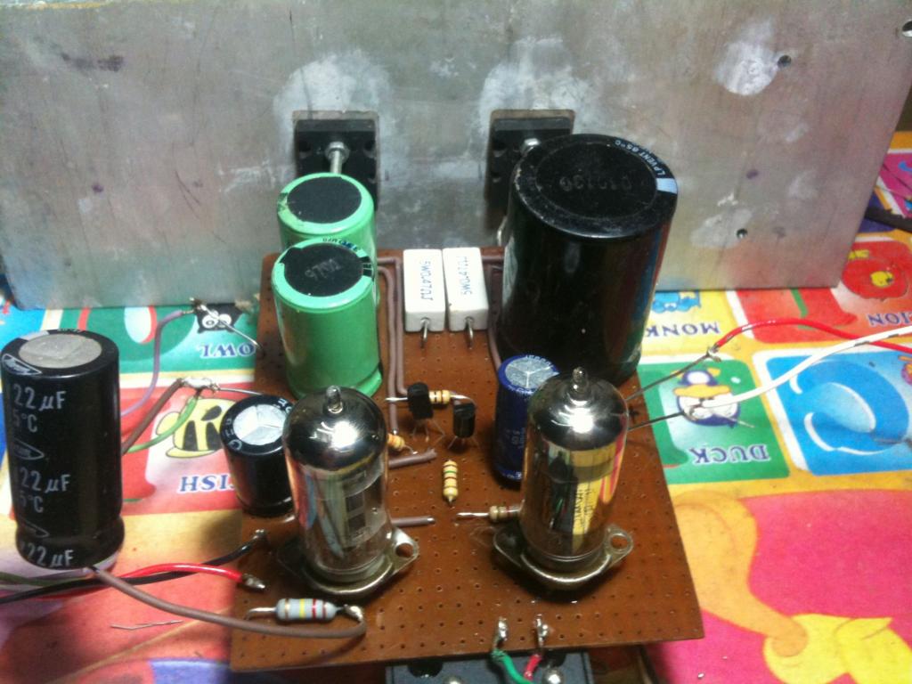

oh, cái mạch ni có độ lại con trở bằng bóng tube chứ không phải nguyên bản rồi.Nguyên văn bởi hmig303 Xem bài viếtshow hình 1 kênh em làm chạy dc đây, xin dc nhận xét của cả nhà
[ATTACH=CONFIG]76069[/ATTACH]
e nghe cũng 1 tháng rồi, thấy ổn định nên thừa thắng xông lên làm 2 kênh để nhốt vô cái chassic, nhưng chỉ mới cắm linh kiện thôi, e khoe với cả nhà luôn.
[ATTACH=CONFIG]76070[/ATTACH]Tôi học hỏi hiểu biết của bạn và chia sẻ hiểu biết cho bạn.
dạ vậng ạ, nguyên bản thì tiếng bass hơi yếu nên em đổi lại làm SRPP tiếng khá hơn nhiều, cái này mà cải tiến darlington thì mạnh phải biết, tiếc là e chưa làm dc.Nguyên văn bởi tepriu Xem bài viếtoh, cái mạch ni có độ lại con trở bằng bóng tube chứ không phải nguyên bản rồi.
